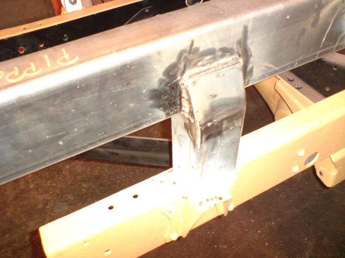

wenn ich das richtig verstehe, hast du den Aufbau auf der einen Seite fest gelager und auf dem anderen Rahmenlängsholm gelenkig gelagert.
Hast du mal überlegt, welche Verwindung auf den Rahmen bzw welche Gierbewegungen beim Beschleunigen bzw Bremsen auftreten. Das Giermoment bei ein paar hundert Kilo Aufbaugewicht ist nicht von schlechten Eltern. Kommt dann noch Zuladung dabei, wird die Chose ganz schön heikel. Nicht umsonst wurde die aufwändige elastische Pritschenlagerung so kompliziert gebaut. Die Arbeiten sind aber sauber ausgeführt, Kompliment.

Ich habe es der Orginalen Aufnahme nachempfunden sollte also halten, die Schrauben sind jetzt 10.9 er
Der Rahmen verdreht sich ja laut MB und verschiebt sich gegeneinander.
Drehung bis zu 12 grad.Ich habe Gummilager vom VW T4 (Vorderachse) in die Koppelstangen eingepresst. Somit machen diese Quer wie auch Längsbewegungen mit.Der Aufbau ist aus U 120x60x6 Fahrzeugbaustahl
der sich auch mit verwinden kann.
