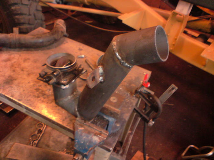

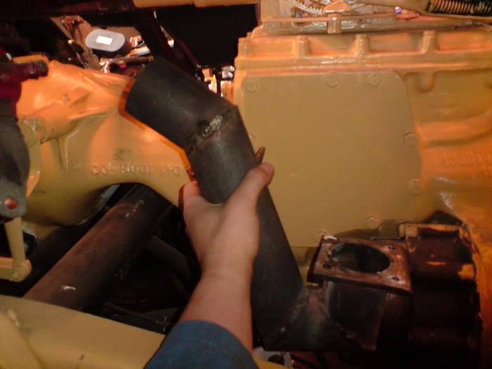

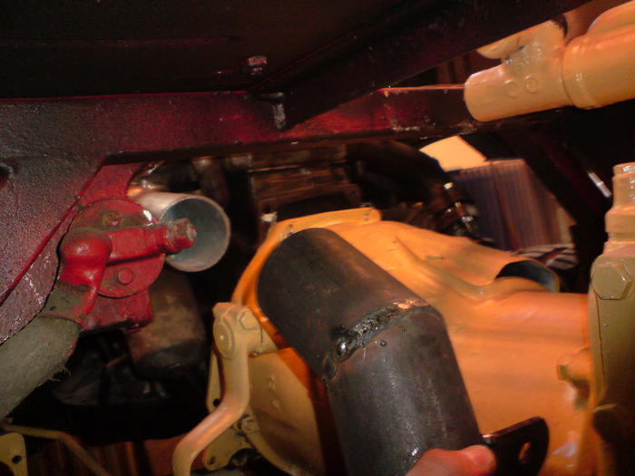

Hier nun die neusten Fortschritte das Ansaugrohr zum Krümmer und der Krümmer selbst.
Die Verbindung zwischen den beiden rohren soll mittels Schlauch erfolgen um Vibration und Dehnung zu verringern.
Meine Überlegung ist jetzt natürlich wieviel Unterdruck so ein Schlauch aushält.
Vieleicht habt ihr ja Tipps Innendurchmesser vom Schlauch muß 70mm sein ,Länge ca 300mm es gibt ja welche die mit Stahlspirale verstärkt sind so das sie durch den Unterdruck nicht einfallen können.

Servus,
probiere es mal mit Silikonschläuchen aus dem KFZ-Tuningbereich (Turbolader).
Die haben wir bei unserem Holzgasananhänger mit großem Erfolg im Einsatz:

hallo moggler,
preisfrage: wieviel unterdruck herscht da im ansaugtrakt...???
bei meiner ersten variante mit nem 86mm dachrinnen kupferrohr hat es nicht geklappt... die hat es "zerlegt"... bzw. der unterdruck hat das ding trotz verstärkungen zusammengezogen....
vielleicht solltest du die drosselklappe noch an der krümmerstück setzen... dann den flexschlauch zum mengenverteiler... in diesem bereich wäre dann kein sooo extremer unterdruck mehr.....

Ja das mit der Drosselklappe direkt am Krümmer habe ich mir auch schon gedach nur hat man da nur ca 1cm Fläch um nen Schlauch zu befestigen.
Das rutscht dann schnell runter!Vielleicht die beiden Rohre mit einem Auspuffrohrverbinder zusammen schrauben?70mm aussen wird nur schwer vieleicht Lkw .
Der Unterdruck dürfte im saugrohr beim Benziner ca 0.8-1.2 Bar sein.

Thema: Unterdruckleitungen gibts beim Technischen Handel in vielen Größen als Meterware.
z.B.als Saugschläuche für Entwässerungspumpen usw.
Die kosten nicht viel.
Gibts eigentlich mehr als 1 bar Unterdruck?????

:D Die Frage mit dem Unterdruck wäre also geklärt.
Ich werde am Freitag beim KFZ-Teilehandel nach 70mm Rohrverbindern schauen die sind wohl die einfachste Lösung und sehr robust.

hallo ihr F1 - mog - schrauber....
zu euren fragen :
- nen warmlaufregler hätte ich noch liegen... ruf mich mal an...
- der unterdruck ist so gewaltig, bzw. hinzu kommt ja noch der extreme wechsel beim gas geben,
so das mir der "kupferkrümmer" ja implodiert ist... hoffe das es bei euch hält.. bzw. ihr die richtigen schläucht dann habt..
als zweite variante hatte ich ja das 80 x 80mm rohr mit 2mm wandstärke genommen... und die drosselklappe direkt angesetzt... die schläuche vom mengenteiler zu drosselklappe waren dann "fast" drucklos... wobei ich die verbindungen zusätzlich mit "dichtmasse" innen verklebt habe..

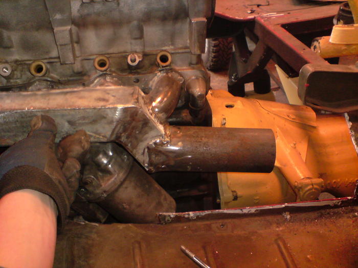

Heute habe ich den Krümmer gefertigt .Ich habe mir Feinkornstahlrohr in entsprechendem Durchmesser besorgt und auf dem Rohrbieger in Form gebracht.Anschließend Schweißnähte mit dem Brenner entspannt und dann verzinkt (Offenrohrzink ,der brennt sich ein.)Zwischen krümmer und dem weiterführenden Rohr kommt ein Flexstück um Schwingungen vom Krümmer fern zu halten.
Desweiteren habe ich die Schweißnähte des Aufbaus verschliffen, morgen kann dann feingespachtelt werden.
Nur um Kommentaren vorzubeugen da ich ja so über die Silentblöcke gelästert habe :lol: die sind hier nur als Platzhalter drin da ich die Alublöcke erst noch fräsen lassen muß.
