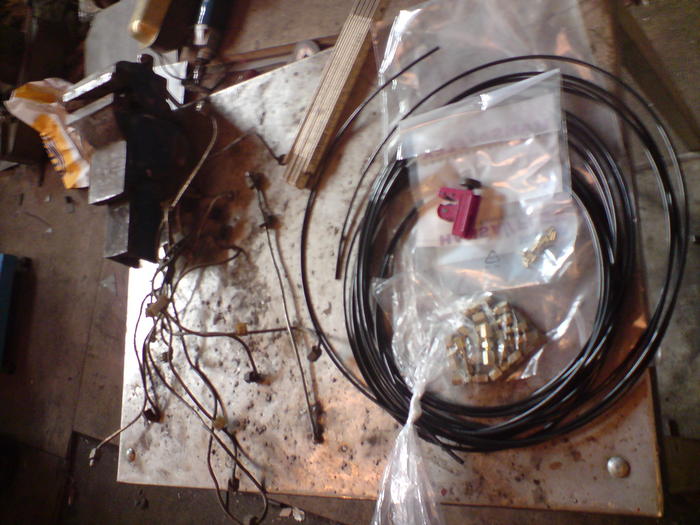

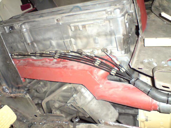

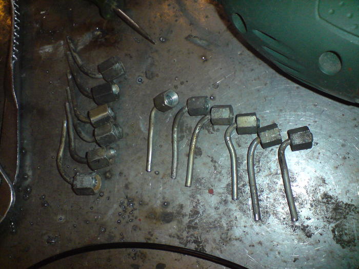

:D Es geht wieder voran.
Ich habe heute die Einspritzleitungen gefertigt .Die Lösung meines Problems war eigentlich recht einfach nur bin ich jetzt erst drauf gekommen. Mittels Schneidringen und 4x1.0mm Tecalanleitung habe ich die Orginalleitungen einfach verlängert.
Verbinder und Stützhülsen
Die abgetrennten Einspritzleitungen

Fertig montiert

geländefreakmv hat geschrieben:Hallo , das sieht doch recht gut mit den leitungen . Kann man die einfach so verlängern ? Mir hatt man mal bei meinem Escort RS turbo der auch so eine K-tronik hatt , das man die leitungen so lassen muss wegen berechnung der spritlänge und so .
Gruß Roger
Die Leitungen haben genau die selbe Länge. Somit kommt es nicht zu Unterschieden in der Einspritzmenge.Das Tecalan ist ein sehr harter und denoch flexibler Kunststoff somit kann die Leitung sich auch nicht ausdehnen (Pulsieren).
Bei Dieselfahrzeugen muß die Leitungslänge stimmen da sonst durch die
Kompremierung des Kraftstoffs in den Leitung (unterschiedlich Menge in jeder Leitung) die Dusen nicht gleichmäßig
sprühen.
