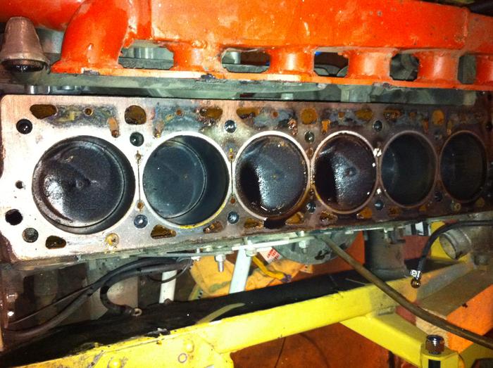

Schöne Bescherung :shock:
Ich habe den Zylinderkopf vom Motor genommen um mal nach dem rechten zu schauen.Augenscheinlich haben die Ventile zum glück nichts abbekommen. Das wird jedoch erst nach dem zerlegen klar sein?
Schuld ist der Kettenspanner auch wenn ich nicht ganz verstehe warum er nicht gespannt hat? Beim Auseinandernehmen war er mit Öl gefüllt und
die Bohrungen frei.
Das ist der Übeltäter. Spielfrei ohne Riefen.Warum er nicht funktioniert hat weis ich auch nicht vieleicht war altes verkrustetes Öl schuld.
