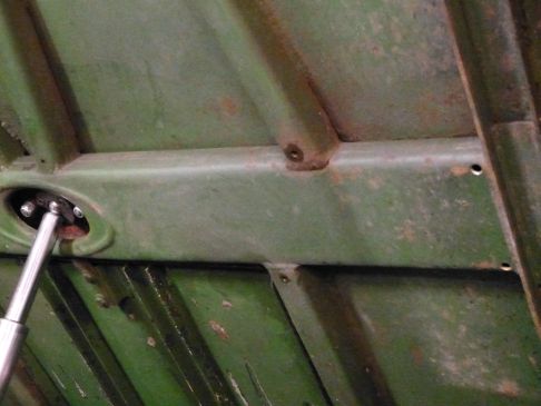

wer sich im Detail mit seinem Unimog befasst, wird wohl niemals damit "fertig". Beim heutigen (seltenen) Waschen meines 411.119 ist mir ein Bauteil "entsetzlich" ins Auge gestochen. Und zwar der mittlere Querträger unter der Pritsche. Ein Hohlraum mit großem Eingang in der Mitte (z. B. für Steinchen) aber ohne Ausgang (für Steinchen, Dreck und Rost). Mit dem Hochdruckreiniger hineingeblasen kam schon viel Schmodder aber - Gott sei Dank - wenig Rost heraus.
Sogleich wurden vier Ausgänge geschaffen (siehe Foto, zwei Bohrungen auf der Fahrerseite). Und nochmal gründlich durchgespült. Wenn der Hohlraum weitgehend ausgetrocknet sein wird, kommt da FluidFilm rein.

Und was sollen dir die 4 Löcher bringen ?, an den Stellen wo du die Löcher gebohrt hast bleibt doch eh kein Wasser stehen, vielmehr gammeln die obendrauf durch wo der Pritschenboden aufliegt.

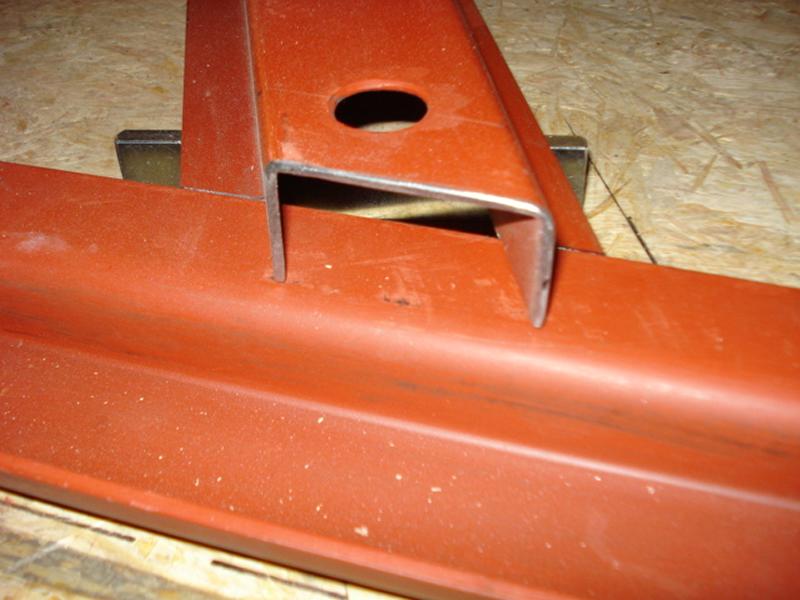

Hätte da auch noch etwas bei zutragen,
habe letztes Jahr die Pritsche meines 403ers erneuert und mir auch so meine Gedanken
über die U-Träger gemacht und habe dann die fünf U-Träger am Pritschen Rand
(Übergang Kipper-Z) einfach offen gelassen , im Gegensatz zum Kollegen
der die U`s zugeschweißt hat.
die von mir offen gelassenen Enden (hintere Ecke rechts)
Kipperzett _Klein1.JPG (57.57 KiB) 864 mal betrachtet
die von mir offen gelassenen Enden (Mitte)
Kipperzett _Klein2.JPG (59.63 KiB) 864 mal betrachtet
die vom Kollegen zugeschweißten Enden
Unterseite Kipperpritsche.JPG (18.79 KiB) 864 mal betrachtet
U, 411
