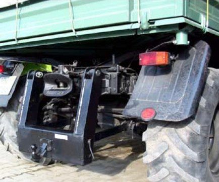

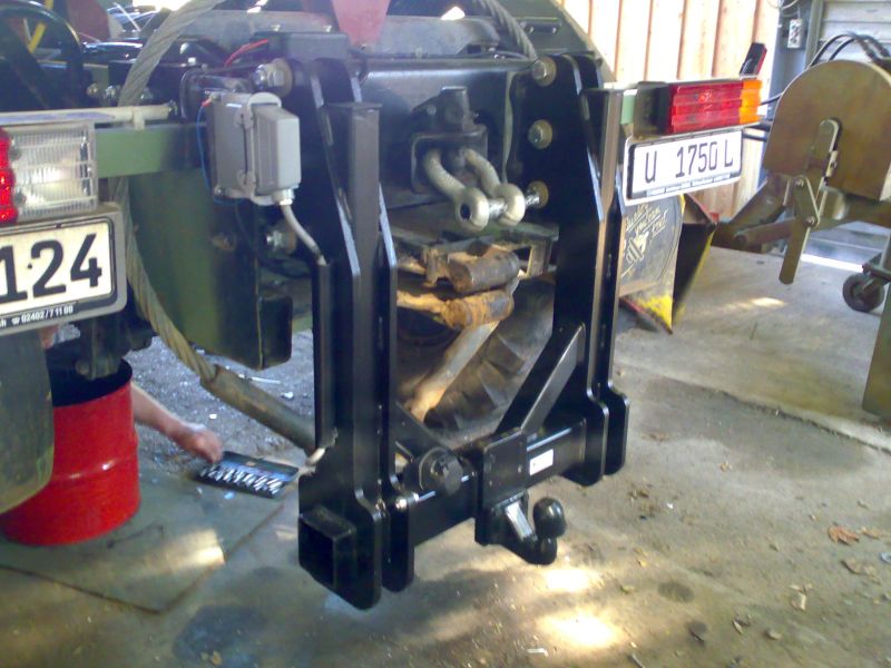

ich hab eine abnehmbare Kugelkopf-AHK in den Anbauböcken hängen. Die wird mit zwei Streben nach vorne an der Achse abgestützt. Somit wird die volle Zug-/Schubkraft (3,5t eingtragene Anhängelast) in die Achse eingeleitet. Somit habe ich keinerlei Hebel-/Scherwirkug auf das Rahmenende.
Das Teil wurde von der Fa. Schuster Landmaschinen GmbH, Dorfstr. 17, 87778 Stetten-Eirisried, Tel. +498269969980 Fax: +4982699699829 (Schuster.erisried@t-online.de), hergestellt. Ist mit TÜV-Zertifikat und Abnahme- und eintragungsfähig.
Passt auch an die große Baureihe! (siehe Bild).
Durch verschiedene Bolzenlöcher und Schraublöcher kann die Höhe des Kugelkopfes dem Beladungszustand des Mogs super angepasst werden.
@ Peter
Wenn du Interesse hast das Teil anzuschauen - Kissingen ist nicht weit!
Grüße
Tobias
PS: Ich hab noch ein Paar Achshalter für die große Baureihe übrig, falls sie jemand verwenden kann verkaufe ich sie.
