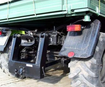

Na, das auf dem Bild sieht doch recht stabil aus. So oder ähnlich würde ich das dann wohl auch machen.

Ich hab übrigens keinen Kugelkopf auf der feststehenden Ackerschine sondern eine extra AHK, die mit zwei Bolzen an den Anbauböcken hängt und sich mit zwei Streben in den Unterlenkeraufnahmen der Achse abstützt.
Somit kann die volle Zug- und Schubkraft (im Fall Kugelkopf ja max. 3,5 t) über die Achse übertragen werden (gleiches Prinzip wie die feststehende Ackerschiene). Alles mit Segen von TÜV und Zulassungsstelle.
Das Teil würde auch an die große Baureihe passen.
Im Vergleich zu den oft angebotenen Bügeln mit Kugelkopf, die lediglich mit vier Bolzen in den Anbauböcken befestigt sind, hat dieses System auch keinerlei Hebel-/Scherwirkung auf das Rahmenende.
Bei Bedarf die vier Bolzen ziehen und schon kann ich wieder den HKH anbolzen.

Die beste Lösung so finde ich ist entweder ein standart Anhängebock oder wie in meinem Fall: Bin zum TÜV ler meines Vertrauens und habe mit ihm die Möglichkeiten durchgesprochen. Dann habe ich aus einem Stück Ackerschiene und ein paar Metallteilen einen Anhängebock gefertigt.
Kugelkopf mit Prüpfzeichen eingeschraubt alles angebaut und beim TÜV vorgefahren. Ein Teilegutachten machen lassen (Kostet eben). TP Nummer zugeteilt bekommen und diese Eingeschlagen.
Bescheinigung erhalten und ab damit zum eintragen in den Schein. Habe nun einen Schein der zwar schon aus 2 Seiten besteht aber egal:) Alles eingetragen.
