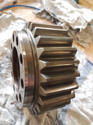

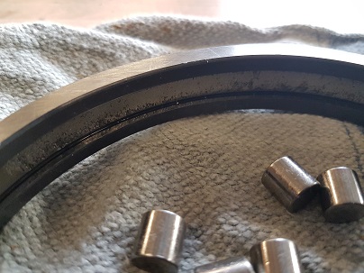

Das Lager / Zahnrad habe ich da jetzt raus.
Da muss ich mir auch keine Gedanken mehr drum machen ob ich das Lager neu nehme, oder nicht!
Das Stützlager hat Seitliches Spiel, deswegen mache ich es ja.
Das große Lager ist auf 1/3 richtig eingelaufen und hat Ausbrüche, das Gehäuse war innen auch richtig fein Silber von dem Abrieb.
Das positive, das Zahnrad ist ok.
zwar hat es auf der großen Seite 3 kleine Lunker in der Fläche, doch das ist ok. die Kleine Seite ist komplett ohne Macken / Ausbrücke.
die Zahnflanken sind auch schön blank und ohne große Reibabnutzung .

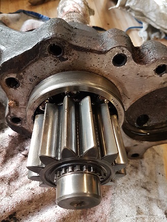

Moin,moin.
jetzt kommen Bilder :D
Ich habe die Lager jetzt bei einer ansässigen Firma angefragt, die wickeln Motoren und kommen an Wedis / Lager im Großem Umfang ran, ich bin gespannt.
Wie ich schon sagte, das Zahnrad ist "ok" man darf eben nicht vergessen das es sich seit 30 Jahren im Portal dreht und es kein Neuteil mehr ist.
Ich werde das Gehäuse nun mal sauber machen und dann wird es grundiert.
- zu der Eingangsseite , wie bekomme ich die Welle aus dem Lager , oder besser wie bekomme ich sie da wieder rein ?
Raus mag mit dem Abzieher ganz gut gehen, aber das Lager mit der Welle wieder einpressen, wo legt man sie dann auf um Gegendruck zu bekommen ?
Gruß Rene

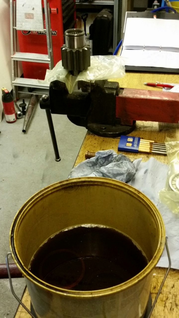

Moin René,
ja, es ist viel Fummelarbeit mit der Re-Montage der vorderen Vorgelege. Ich hatte da auch so meine leicht fluchenden Momente...
Das eingangsseitige Lager und das Zahnrad macht man am besten warm. Beide fallen danach wie von selbst an ihre Stellen.
So zum Beispiel:
4953
4952
#512381
