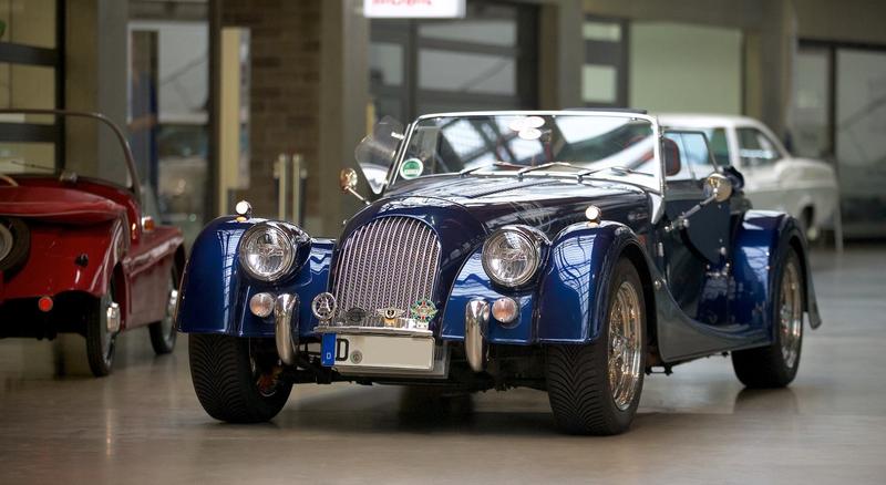

Aber auch an anderen "Klassikern" könenn LED Scheinwerfer eine gute Figur machen. 7" Nolden Bi-LED Scheinwerfer am Morgan:

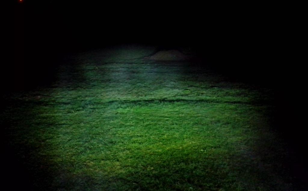

Was mir bisher bei allen LED Scheinwerfern aufgefallen ist:
Auf den Bildern sieht es so aus, also ob die ersten 5 Meter vor und neben dem Auto total dunkel sind.
Liegt das an der Belichtung der Kamera, oder gibt es wirklich nur so einen scharf abgegrenzten hellen "Fleck"?
Man hat auch keinen Maßstab, deshalb ist es schwer einzuschätzen finde ich.
Wie weit ist der Erdhaufen im Hintergrund entfernt?
Um wieviel ist die Ausleuchtung besser/breiter/länger/heller? 10% oder 100%?
Mich würden subjektive Erfahrungswerte als auch Lumen und Luxwerte interessieren.
Und natürlich auch ein Lichtverteilungsdiagramm eines normalen H4 oder H7 Scheinwerfers, falls das irgendjemand hat.

Hallo Volker,
wie geschrieben sind die Bilder mit der Handy-Kamera aufgenommen, die die Helligkeit selbst regelt. Ich bin leider kein Fotograf. Wegen der Lumen und Ausleuchtung am Besten mal Hr. Liska anschreiben oder ein bisschen googeln, da gibt es Datenblätter des Herstellers.
Stefan
