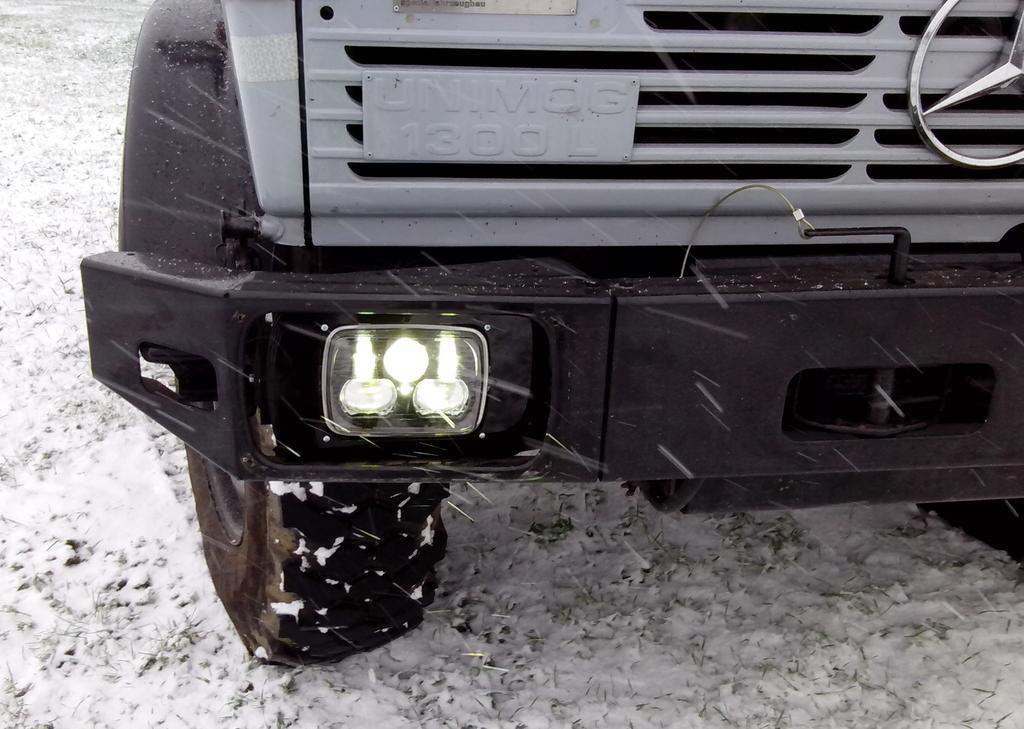

endlich wird es Licht im 1300er. Seit letzter Woche hab ich endlich anständiges Licht im Mog: 2 J.W. Speaker 8900 Evolution 5"x7" mit E-Nummer, also keine Reinigungsanlage oder Niveauregulierung erforderlich.
Das Abblendlicht ist schon wirklich gut, aber das Fernlicht ist der Hammer. Die Bilder geben das nicht ganz wieder, da nur mit dem Handy aufgenommen, aber auf dem ersten Bild ist auf der linken Seite zum Vergleich noch der alte Hella H4 drin.
Ist zwar nicht ganz billig, aber Hobby muss schließlich weh tun.
Falls jemand Interesse hat, kann ich gerne die Bezugsadresse mitteilen.
Was jetzt noch fehlt, sind neue Schutzgitter, die im Bereich der Scheinwerfer keine Stege haben.

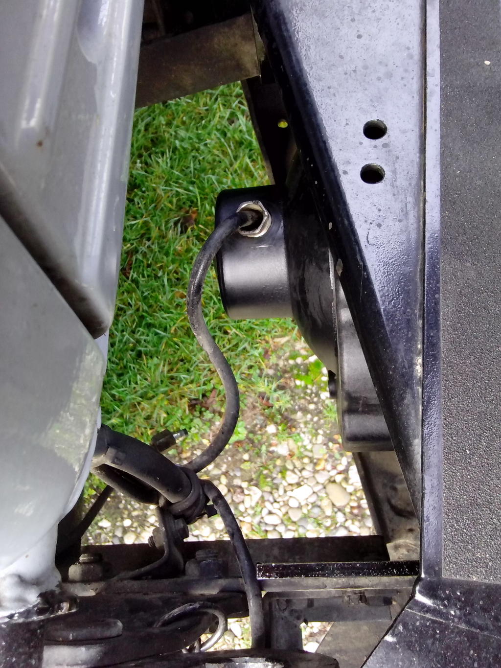

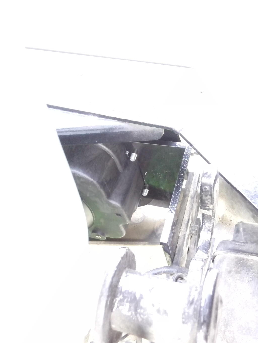

hier nochmal ein paar Bilder vonden Halterungen und den Schutzgittern.
