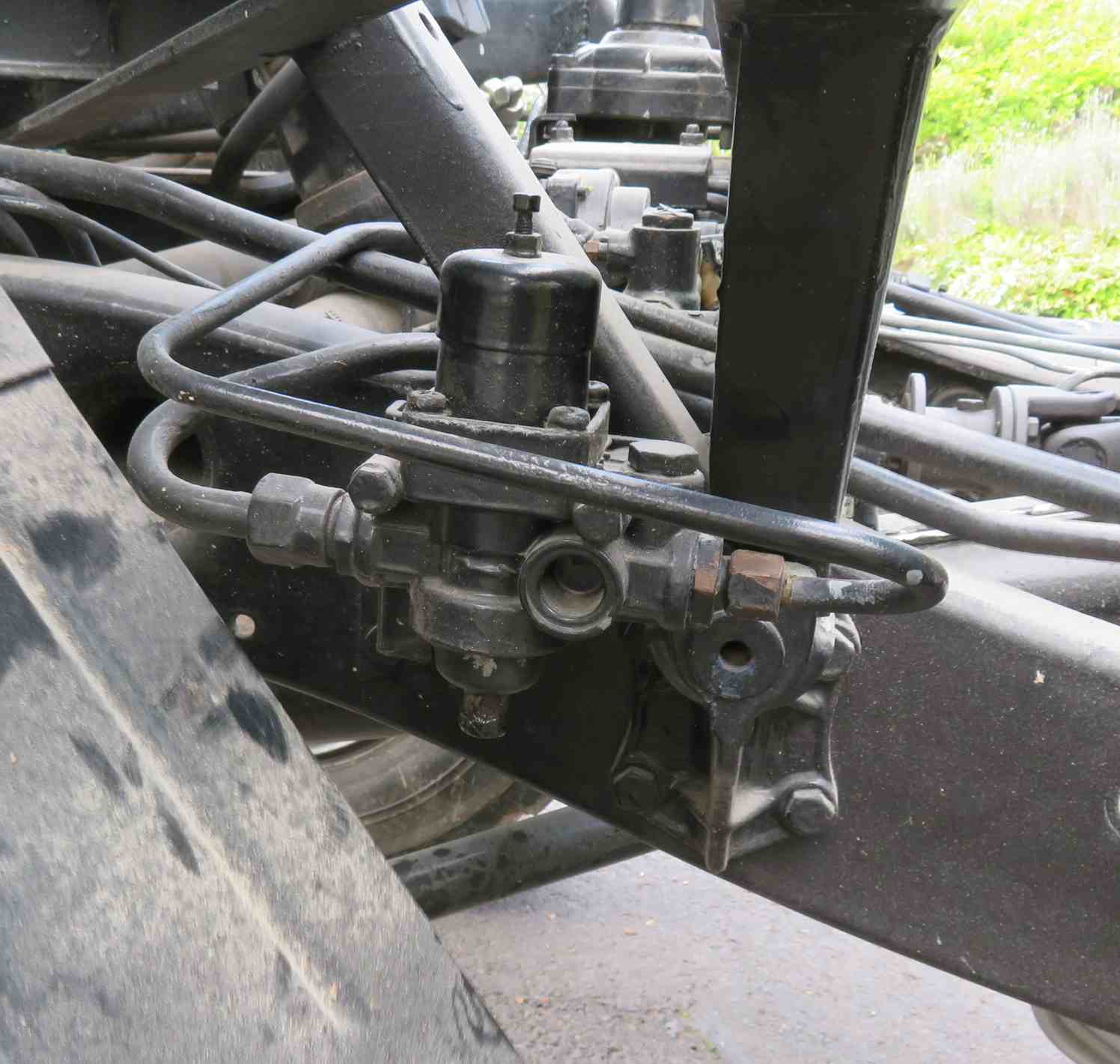

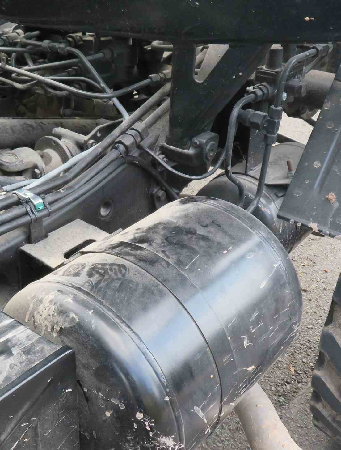

Bei meinem 406 er Baujahr 75 mit kombinierte Ein- und Zweileiter-Anhaengerbremsanlage
mit 2 Luftkesseln, baut sich nur ganz selten der Luftdruck bis 7,3 bar dann aber hoert man
bei laengerer Fahrt das tuepische "Pfurzgeraeusch" vom Ueberdruckablass.
6,5 bar werden immer relativ schnell erreicht! Der Kleiner Kessel fuellt sich im Fehlerfall nicht.
Da ich erst ein paar mal 7,5 bar Luftdruck erreicht hatte ich damals nicht daran gedacht den
kleinen Kessel am Entwaesserungsventil auf Druck zu pruefen! :x
Welcher Kessel wird zuerst gefuellt??? Ist vielleicht jetzt ne bloede Frage. Und fuer was ist der
2 Kessel gedacht??
Die 6,5 bar bleiben aber mindestens 2 Tage erhalten!!

Zu deinem Problem. Vermutlich hast du ein Leck im Kreis 2, das Zweikreisschutzventil öffnet erst nach dem Erreichen des Mindestdruck im Kreis 1 den Kreis 2. Wenn hier die Luft wieder abfließt, wird der Abschaltdruck nicht erreicht. Ursache könnte im Anhänger-Bremskreis zu suchen sein, da dieser an dem Kreis 2 hängt. Eventuell geht das Feststellbremsventil bei gelöster Handbremse nicht immer in Grundstellung. Schaue dabei auch nach den Anschlüssen für den Anhänger, ob die Ventile dort wirklich dicht sind.
Ein weiterer Punkt könnte das Überströmventil für die Zusatzverbraucher wie Sperren, Luftsitz etc sein, das öffne erst nach dem erreichen des Mindestdruck im Kreis 2. Wenn das permanent offen ist, fließt im Kreis 2 die Luft wieder ab.
