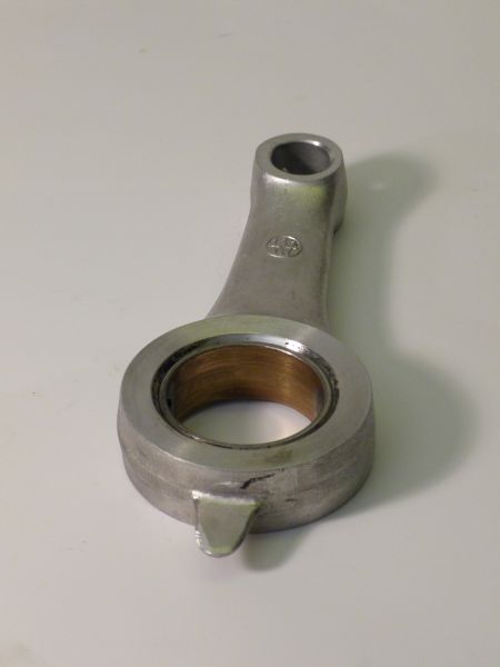

wo bitte hat das Pleul eine austauschbare Lagerbuchse?
Das Pleul ist am Stück, wie auf dem Bild zu sehen, und wenn die Lagerstelle egal ob oben oder unten hin ist, dann benötigt man ein neues Pleul A 000 131 05 17, Preis 189,92 € . Das Pleul wiederum dürfte nicht auf die geschliffene Kurbelwelle passen. Neue Kurbelwellen für diese Kompressoren gibt es nicht mehr bei MB.
Wenn Radialspiel vorhanden ist dann klopft der Kompressor hörbar. Wie hast das Spiel geprüft?
Sturz hat der Komprssor nicht und mit Stoß (s. o.) ist der Kolbenringstoß gemeint. Auf dem Bild sind die verschlissenen Kolbenringe eines meiner Kompressoren zu sehen.
#534449
Hallo Reiner,
auf Deinem Foto vom Pleuel fehlt das Lager für der Kurbelzapfen. Das Pleuel ist auch axial stark angelaufen und verschlissen. Und die nicht originale Bohrung an der Schleuderölnase, was soll die bewirken?
Die Kolbenringe müssen mit geringem Spalt an den Stößen schließen. Der Spalt am Stoß auf Deinem Foto ist viel zu groß.
