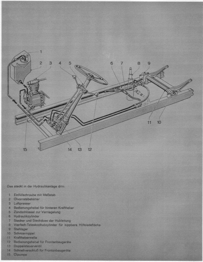

Anbei mal ein Bild von der Hydraulikanlage im 411 ab Bj.1961
welche ab 1965 so auch im (kleinen)421 122-123 so eingesetzt wurde:
Jochen
