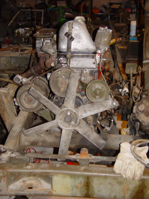

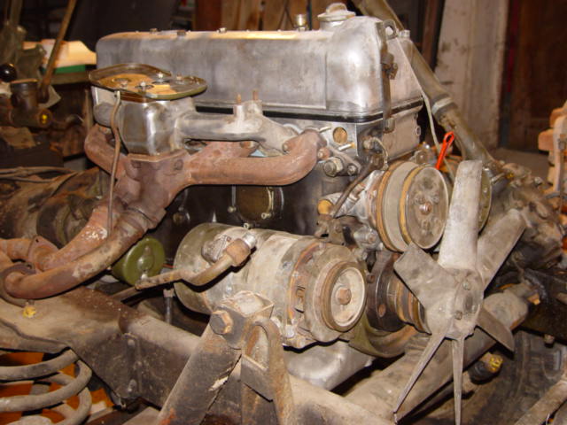

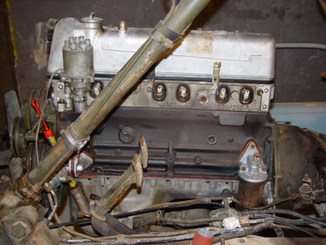

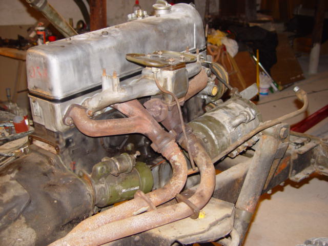

habe das schon hinter mir. Es ist nicht die welt, aber es ist was zu tun. Bilder vom Einbau siehe unten
Kupplung habe ich komplett umgebaut, da bei meinem das Schwungrad (auch Schaltwagen) deutlich anders (dünner) war. Vorne mußt auch den Kram vom Mog dranbauen. Ich habe meine Kurbelwelle ausgebaut und mit dem Mog-Schungrad und der vorderen Riemenscheibe auf der Drehmaschine laufen lassen (wir haben früher so unsere Rennmotoren geprüft und gewuchtet). Das Ding ist bis über 3000U ruhig gelaufen, also hab ich nix gemacht mit wuchten. Die KW ist sehr stabil gebaut und eh nur 4-fach gelagert.
Ölpumpe und Wanne vom Mog übernehmen wegs Getriebeabstützung und Geländeeigenschaften. Filzdichtung hatte bei meinem eine andere Breite als beim originalen Motor (mit Seitendeckel)
Ölfiltergehäuse hab ich vom Mog genommen, Kraftstoffpumpe auch. Paßt alles ran. Ventildeckel vom Mog paßt nicht, wenn er die alte Ventilsteuerung hatte, macht aber nix, dann kommt halt der Deckel mit dem Bajonett-Öldeckel vom PKW drauf.
Fahrerseitig ist der Stutzen des Heizungskreislaufes vom PKW drinnen, den kannst entweder rausoperieren (was bei mir nicht ging, weil derart fest) oder halt zumachen.
Zündverteiler vom Mog paßt auch rein
Bohrungen für Riemenspanner und vorderes Motorlager sind vorhanden, so daß das angebaut werden kann (habe Motor vom /8).
Abtriebsseitig am Motor ist der Block etwas anders, hier muß das Gasgestänge leicht umgebaut werden. Habe es mittels Distanzstücken und ner anderen Einstellung der Gewindestangen angepaßt.
Werd abends mal unter die Haube gucken ob ich was gravierendes vergessen hab. Kannst auch gerne mal ins Allgäu kommen und dir das Monster angucken bei mir.
Gruß, Jochen
