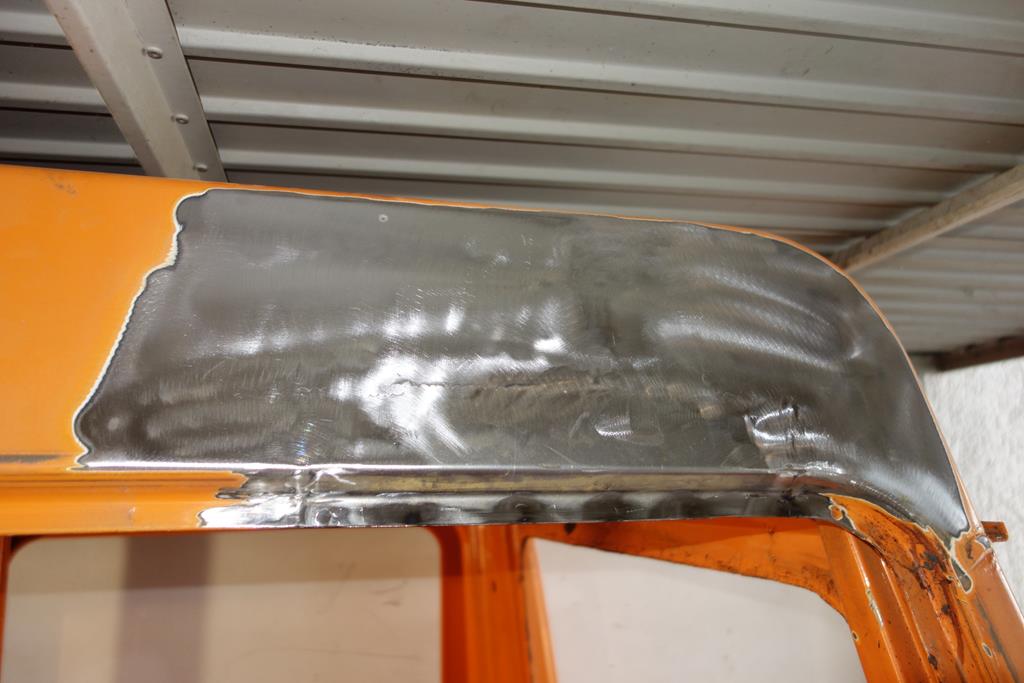

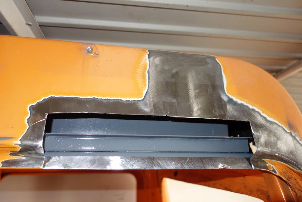

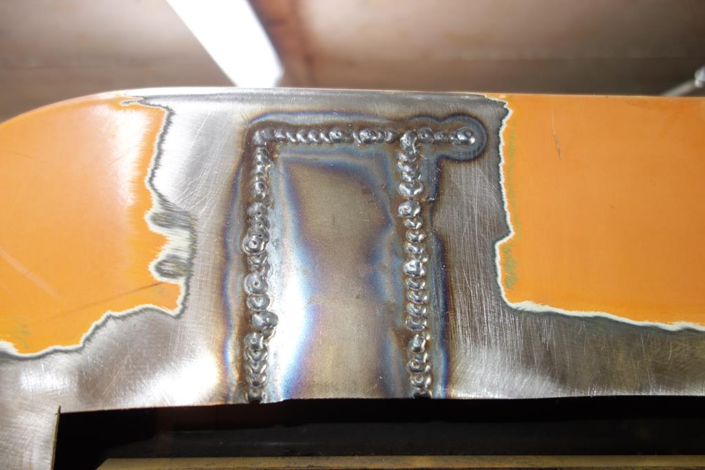

So konnte ich dann an die oberen Scheibenrahmen gehen. Schweißen, Verschleifen...
1698
1699
1700
Den Hohlraum habe ich mit Ferpox versiegelt, ausgenommen die Kontaktflächen des Falzes, den ich abgeklebt habe. Der Falz soll nachträglich mit verdünntem Rostgrund verfüllt und von innen mit Owatrol versiegelt werden.
1701

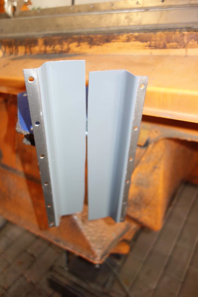

Auch die Reparaturbleche habe ich auf der Innenseite beschichtet, auch wieder ohne die Kontaktflächen des Falzes.
1702

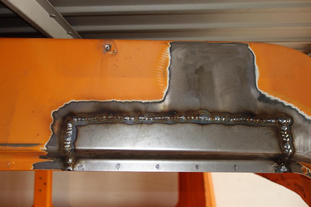

Danach noch die Bleche eingesetzt, verschweißt und verschliffen.
1703
1704
Viele Grüße
Tobias

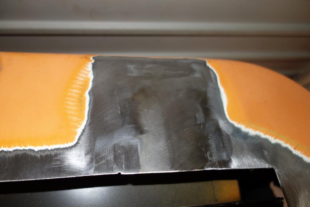

Hallo UCom,

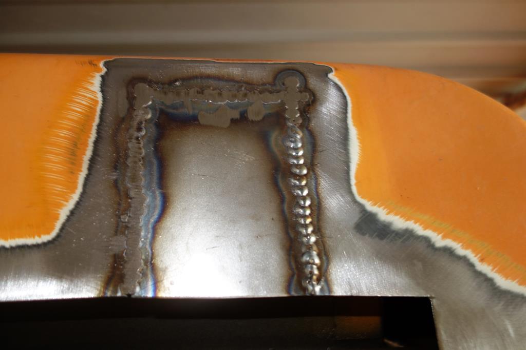

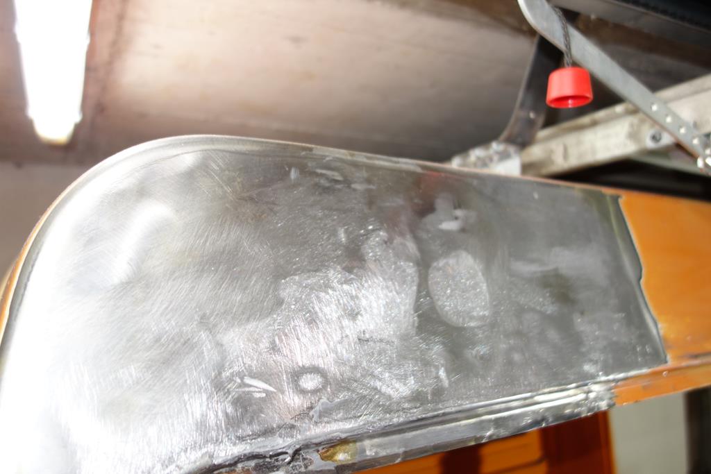

heute Abend war es soweit. Meine erste Reparaturstelle sollte verzinnt werden. Zunächst lief alles nach Plan. Um das ganze abzukürzen - es lief nicht wie im Bilderbuch. Entzinnt... Verzinnt...
Irgendwie sieht es nicht aus, als könnte ich damit einen Preis gewinnen:
1705
Schlimmer jedoch finde ich die noch vorhandene Unebenheit:
1707
Jetzt denke ich darüber nach, ob ein Epoxy-Spachtel hier das Richtige wäre. Ausgerechnet jetzt muss mein Kollege, der mir das Verzinnen beibringen könnte, mit kaputtem Knie in den Krankenstand flüchten...
Vielleicht habt Ihr noch Anregungen, wie ich hier weitermachen sollte. Verzinnen wiederholen, spachteln ...? Für ein paar Tipps wäre ich sehr dankbar.

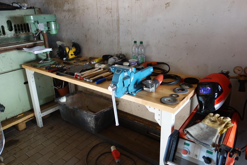

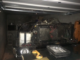

Wo führst Du die Arbeiten aus? Sieht nach einer normalen Garage aus? Und könntest auch Bilder von dem Fahrgestell in der PKW-Garage einstellen?

Hallo Tobias
mit Blei-freiem Zinn ist das schwieriger geworden. Zum Schwemmen solltest du 25%igen Zinn verwenden. Zum modelieren reicht ein simpler in Öl getauchter Holzspachtel .
Alternativ kannst du Teroson EP5010TR nehmen. Die ist im Gegensatz zu normaler Polyester-Spachtelmasse schwundfrei.
#465729
Hallo Helmut,
vielen Dank für den Tipp. Ich war heute geschäftlich in einer bayrischen Niederlassung tätig und habe dabei die Gelegenheit beim Schopfe gepackt und mit den Karosseriebauern über das Thema gesprochen. Man könnte meinen, dass ich mich mit Dir unterhalten habe... Der Monteur empfahl mir ebenfalls den "Schlemmzinn-Ersatz" von Teroson - gleich fotografiert...
1708
Gleiches gilt für Deine Beschreibung zu bleifreiem Zinn.

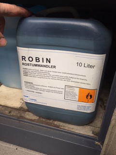

Zusätzlich empfahl er mir noch, für die Rostumwandlung "ROBIN" zu verwenden. Nach 24-48 Stunden sei die Umwandlung abgeschlossen und müsste anders als FERTAN nicht abgewaschen werden, sondern könnte direkt überlackiert oder geschliffen werden.
1709
Deine Tipps sind auf jeden Fall ihr Geld wert... :danke

Hallo Ingo,
ich habe mir meine kleine Interims-Werkstatt tatsächlich in einer Standardgarage an meinem Haus eingerichtet. Leider fehlt mir noch das passende Grundstück für meine neue Werkstatt. Da muss ich jetzt durch - der Unimog soll schließlich beim Neubau wieder helfen können 8)
Hier noch das Gewünschte Bild des Fahrgestells in einer Pkw-Garage im Hof meiner Eltern.
1710
Viele Grüße
Tobias

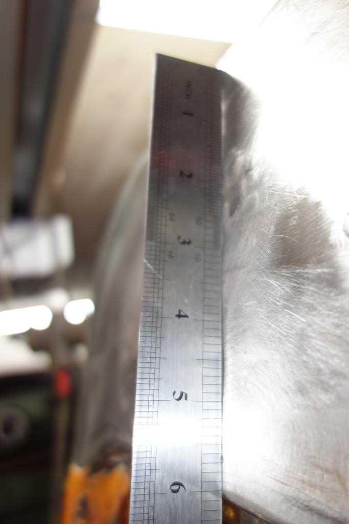

Hallo UCom,

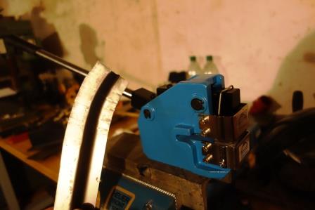

blitzschnell hat mir der Hersteller das Stauch-/Streckgerät geschickt. Gestern Morgen bestellt - heute schon per Nachname geliefert. Spitze, vielen Dank hierfür!
Erstes Probeblech konnte ich damit auch kurz anstrecken/anstauchen. Ich denke, damit kann ich die Scheibenrahmenecken schön nachfertigen. Die Ausgaben hierfür waren allerdings nur schwer bei meiner Finanzverwaltung durch zu bekommen und nur mit stabilem Wiederverkaufswert rechtzufertigen (Auch wenn sie weiß, dass ich mich von gutem Werkzeug nicht trennen kann :flex ).
1711
Viele Grüße
Tobias
