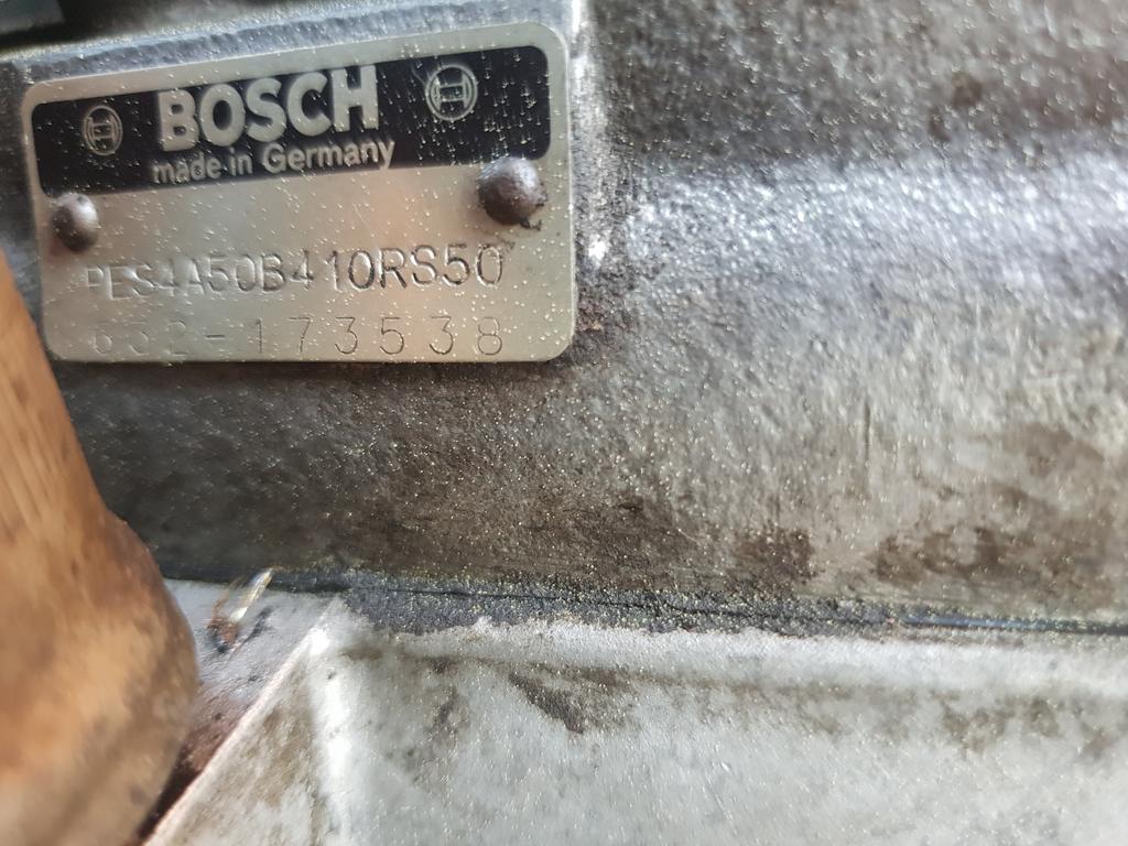

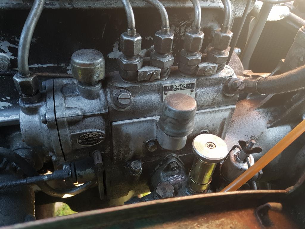

Hallo Michael,
Wenn Du Dir nicht sicher bist welche EP Einspritzpumpe verbaut ist, hilft uns ein Bild von der Situation zur Fehlerbeschreibung.
Kontrolieren könntest Du schon mal den Ölstand in der Einspritzpumpe.
Eventuell ist auch irgendwo etwas undicht im Bereich der Unterdruckregelung, dazu müssen Wir wissen, welche Pumpe verbaut ist.

#520074
das ist eine Unterdruck-Steuerung. Prüfe die Verbindungen und die Leitung auf Undichtigkeiten. GGf. hat die Ledermembran einen Riss.
ES geht einen Leitung von der Drosselklappe zur ESP. In dieser entseht ein Unterdruck. Je größer der Unterdruck, desto weiter wird die Regelstange gegen die Feder gezogen und der Motor bekommt durch die Drehkolben der ESP mehr Kraftstoff, passend zur höheren Luft- / Sauerstoffmenge.
Wenn hier etwa Nebenluftgezogen wird, läuft der Motor nicht richtig. Erster Ansatz, die Leitung prüfen.

#520076
Hallo Michael
Ich gehe davon aus das das deine ESP auf den Fotos ist.
Und man kann kann deutlich den Öl peilstab an der ESP erkennen,
an dem sind 2 Markierungen und mehr Öl sollte da auch nicht rein .Das Öl Niveau soll nicht höher als die oberste Kerbe.
Die Entlüftung ist wie du schon sagst für die Luft und nicht für überschüssigeres Öl .

#520078
Hallo Jürgen,
es gibt die gleichen Pumpen auch ohne Peilstab und dort wird aufgefüllt, bis Öl am Überlauf abläuft. Warum soll das bei den Pumpen mit Peilstab nicht mehr funktionieren?
Markus

Hallo Michael,
ja, da ist eine neue Ledermembran fällig.
