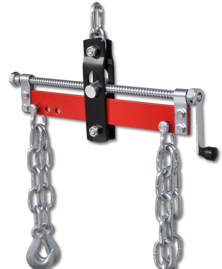

#549581
Hallo Jürgen,
ein Balancier ist sehr hilfreich zum Aus- und Einfädeln der Antriebswelle, weil damit die Neigung des Motors genau und einfach verstellt werden kann.
#549593
OPTI-MOG hat geschrieben:Hallo Jürgen,
:danke
für eure zeitnahe Antworten, so ein Balancier, besitze ich
werde mir dann mal noch überlegen(basteln), wo ich relevante Anhängepunkte finde
:flex

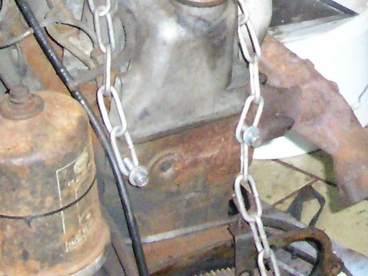

#549609
Hallo Jürgen,
ich habe vorne ich glaube ein vorhandenes Gewinde M10 benutzt und hinten 2 Gewinde M8.
#549625
Axel hat geschrieben:Hallo Jürgen,
Guten Tag Axel,
Danke für die Info, habe ich mir vorne ein Platte gebastelt und wie du schreibst,
zwei vorhandene Gewinde, für den Spanner des Luftpressers verwendet.
Nur leider getriebeseitig hat er Block keine vorhandenen Bohrungen. :(
Habe aber an der EP-Seite Gewindebohrungen entdeckt, die versuche ich
zu verwenden,
Dankeschön für deine Hilfe
:danke

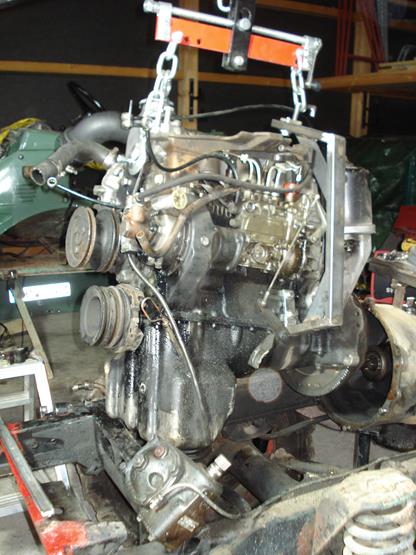

#549772
Hallo , Motor ist seit gestern raus, hat mich noch etwas Zeit und Schweißarbeit gekostet,
aber nun hab ich einen recht praktikablen Hilfshalter. :idee
:flex
DSC00233 (Copy).JPG (47.63 KiB) 1989 mal betrachtet
DSC00232 (Copy).JPG (49.34 KiB) 1989 mal betrachtet
