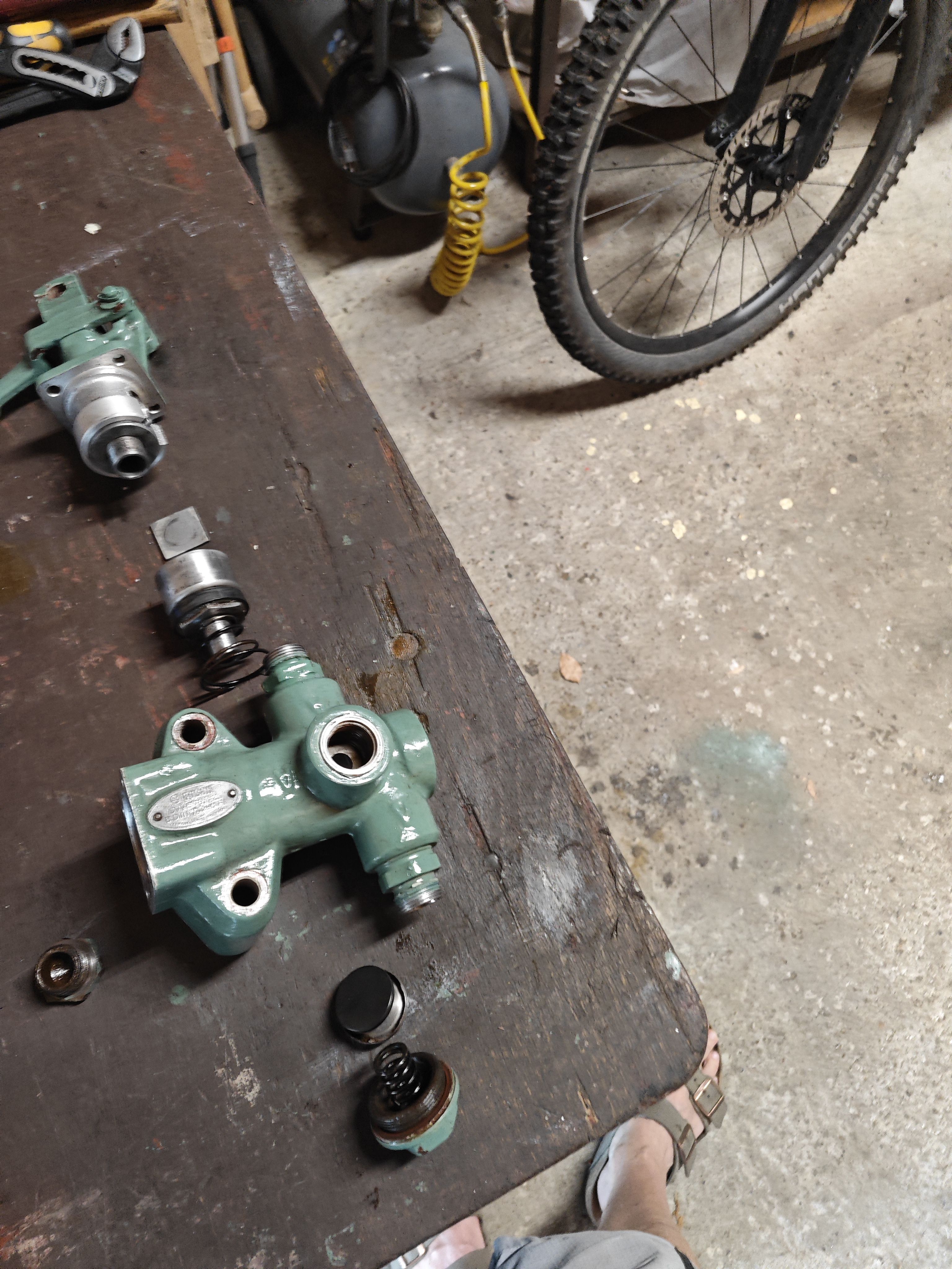

Guten Morgen in die Unimog Gemeinde
ich wollte mal fragen, ob ihr ggf. bei einem kleinen Problem an meinem MAN Schlepper helfen könnt.
Vielleicht kennt ihr sowas von den alten Unimog oder LKW.
Seit einiger Zeit habe ich Probleme, dass irgendwas mit der Luftversorgung am MM-Anhänger nicht stimmt.
Ich dachte zuerst, es liegt am Anhänger selbst. Aber ich habe dann mal alles mit einem externen Kompressor geprüft und die Ventile am Anhänger machen alles wie es sein soll.
Dann ist mir endlich mal aufgefallen, dass wenn ich die Bremse am MAN-Schlepper trete, am Anhängerbremsventil keine Entlüftung stattfindet. Somit kann ich sagen, dass es an diesem Ventil liegt, warum der Anhänger nur wenig, bis gar keine Luft bekommt.
Ich habe daraufhin das Ventil komplett demontiert und alles geprüft. Alles funktioniert und ist gängig (also so, wie ich es vor ungefähr 4 Jahren schon gesehen hatte), also habe ich es wieder zusammengebaut.
Vielleicht hatte irgendwas innen festgehangen. Nun ist es so, dass wenn ich die Bremse trete, eine Entlüftung stattfindet, also denke ich kommt auch Luft durch das Ventil durch. Ich hatte es auch mal mit einem Kompressor angeschlossen an der Druckflasche ausprobiert. Am Abgang kommt Luft raus.
Wenn ich dann den Anhänger anschließe, zeigt mir das Druckmanometer aber trotzdem nur ca. 2bar an. Am MAN-Schlepper stehen 5,5bar an. Da nur ca.2bar am Anhänger ankommt, bleibt natürlich die Bremse zu. Der Luftkreis für den Kipper wird dann auch nicht versorgt.
Ich verstehe nicht, wo der Fehler ist.

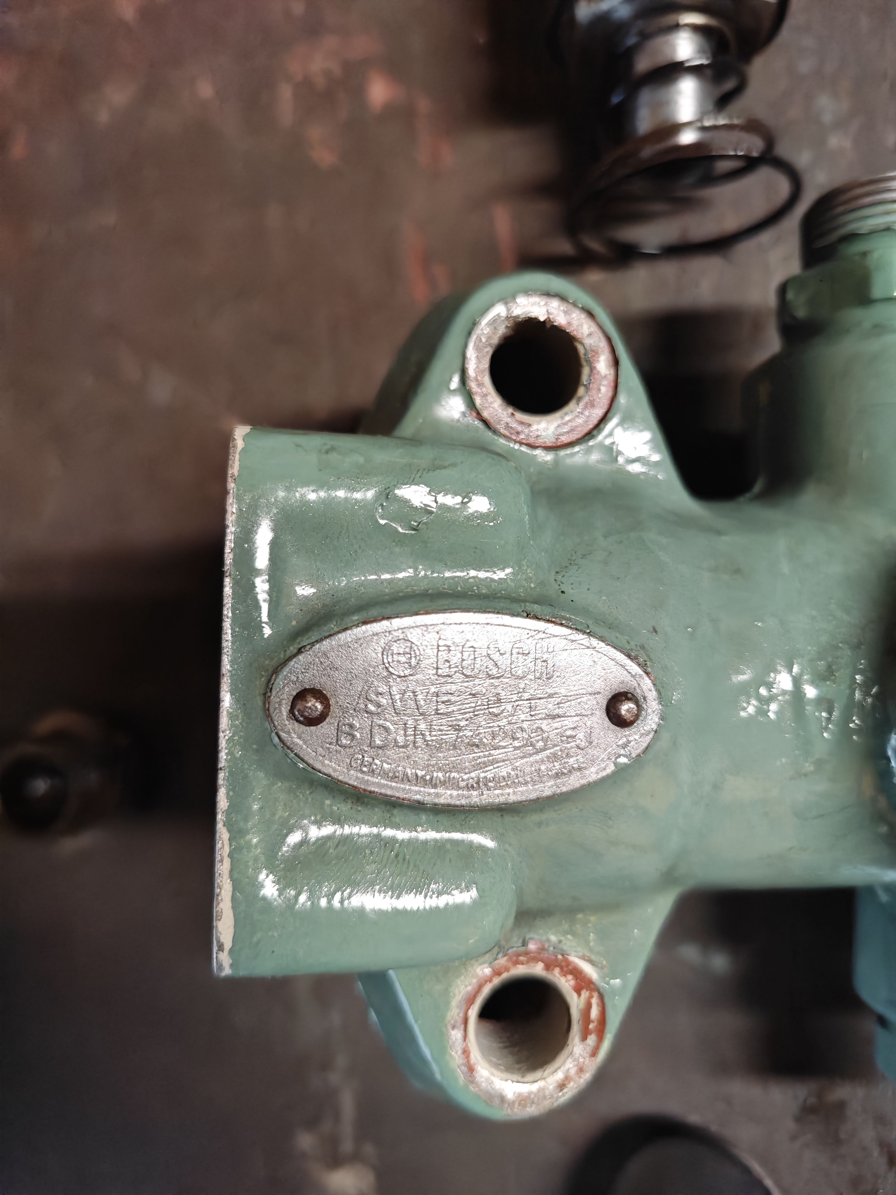

Es handelt sich um ein Bosch SVVE 70/1z
So etwas ähnliches gibt es wohl auch bei Ost-Fahrzeugen > Bremsventil TGL 39-328
Habt ihr vielleicht eine Idee dazu ?
Stefan

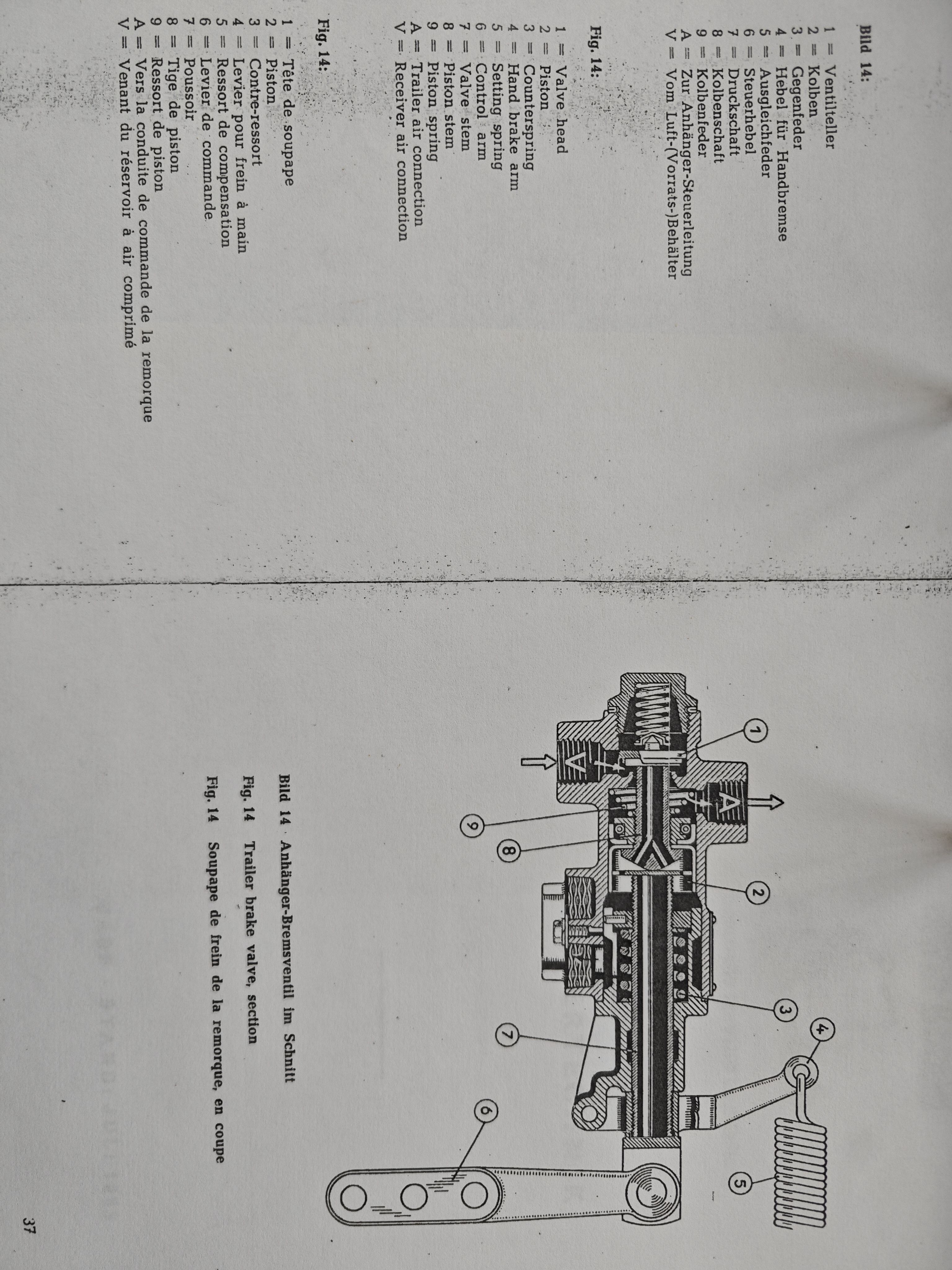

Hallo Stefan
Zum grundlegenden Verständnis. Das Anhängerbremsventil sitz wie der Name schon angibt, im Anhänger. Das hast du aber im MAN-Forum schon mal korrekt beschrieben.
SUN hat geschrieben:Vielleicht kennt ihr sowas von den alten Unimog oder LKW.
soetwas gab es weder bei LKW noch Unimog, Selbst Hanibal hatte an seinen Elefantenkarren modernere Technik, als er mit über die Alpen zog. :P Daher hat hier wohl niemand ein derartiges Ventil verbaut. Irgendjemand hat solange das Typenschild bearbeitet, bis man den Typ nicht mehr lesen kann.
Für die Funktion habe ich dir eine Beschreibung aus der Fachliteratur beigefügt.
Der jeweils in der Steuerleitung zum Anhänger anstehende Steuerdruck resultiert aus dem Gleichgewicht von Druck und Pedalkraft bzw der Federkraft.
Wenn die Drücke nicht stimmen liegt das an schwergängigen Kolben, lahmen Federn oder undichten Ventilsitzen.
Dabei ist auch zu beachten, dass die Bremsbacken am Schlepper anliegen müssen, bevor das Steuerventil reagiert. Daher ist auch das Bremsgestänge mit in die Fehlersuche mit einzubeziehen.
#581657
Hallo Helmut,
danke für die Informationen.
Gibt es in dem Informationsmaterial welches du auszugsweise schon dargestellt hast ggf. eine Einstellanweisung zum Druckschaft mit Gegenfeder. Das hängt ja mit der Druckwaage zusammen. Dort ist nämlich eine Verstellmutter und ich habe gesehen, dass meine aktuelle Einstellung der Verstellmutter zumindest mal nicht mit der zeichnerischen Darstellung aus der Graphik übereinstimmt. Ich meine es hat zwar vorher mit diesen Einstellungen funktioniert, aber wie du sagst, ist die Feder ja vielleicht lahm geworden.
Ich habe das Gefühl, dass der Ventilteller unter Druck 5,5bar den Kolbenschaft zurück drückt. Damit würde dann der normale Durchfluß zum Anhänger unterbrochen, obwohl ich gar nicht bremse.
Das Ventil ist ein
Bosch SVVE 70/1Z
B DJN 74290 FJ
Stefan
