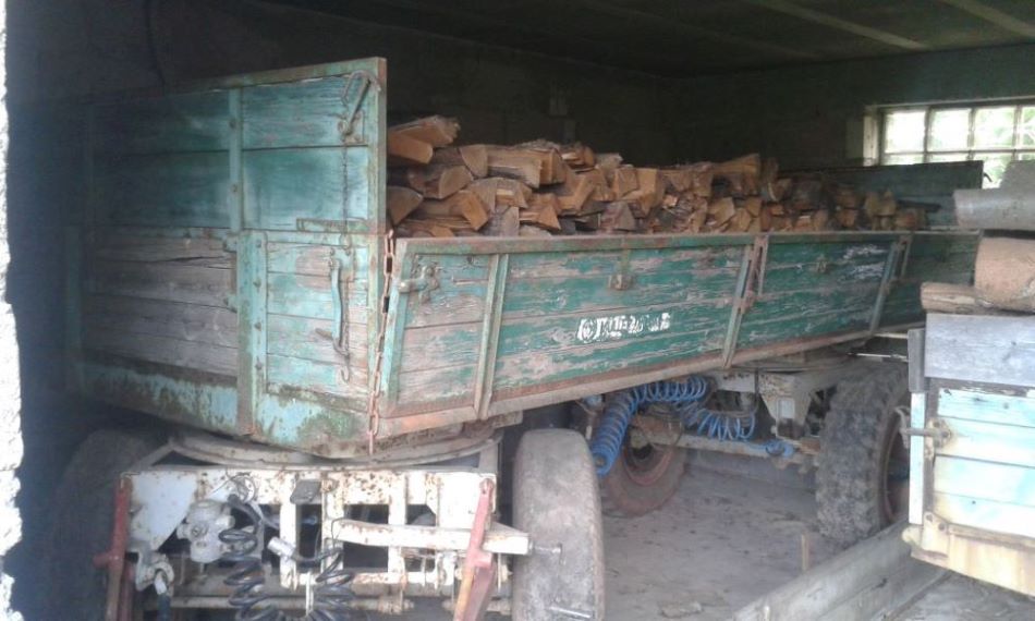

Ja es ist ein ULW. Versuche nochmal ein Bild anzuhängen.
In meinen Unterlagen steht nur drin: Anstrich--> Unimog-Grün. Dementsprechend dachte ich dass das der Farbton DB6286 ist. Aber was wäre denn mit dem Rest?
Rahmen und Räder?
Danke für den Link - wer ist den der Schrauber und Anhänger-Spezialist? "Krahola" ?
Ok, Eiche geölt. D.h. ich könnte dann aber die Bordwände nicht lackieren, sondern nur die Einfassprofile oder?
Sollten das dann Nut-Feder-Bretter sein?
Mit welchem Öl würdet ihr das Holz behandeln?

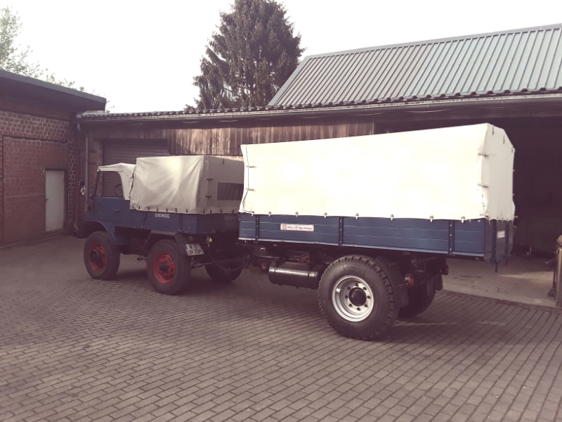

Hallo Markus,
Hier an meinem blauen 411er habe ich auch FiTa Holz genommen mit Bordwandproflil verzinkt:
https://www.unimog-community.de/phpBB3/ ... 08-15.html
Wenn du doch einen Fendt als Zugmaschine nutzt, was hälst Du dann von Farbgebung Fendtgrün für die Bordwände. Ich denke nicht, das Wir dich zum Unimog bekehren können.
