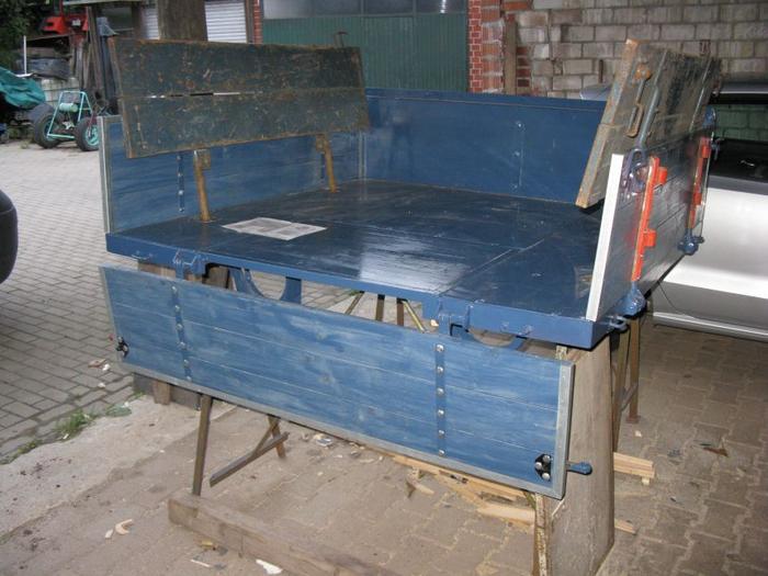

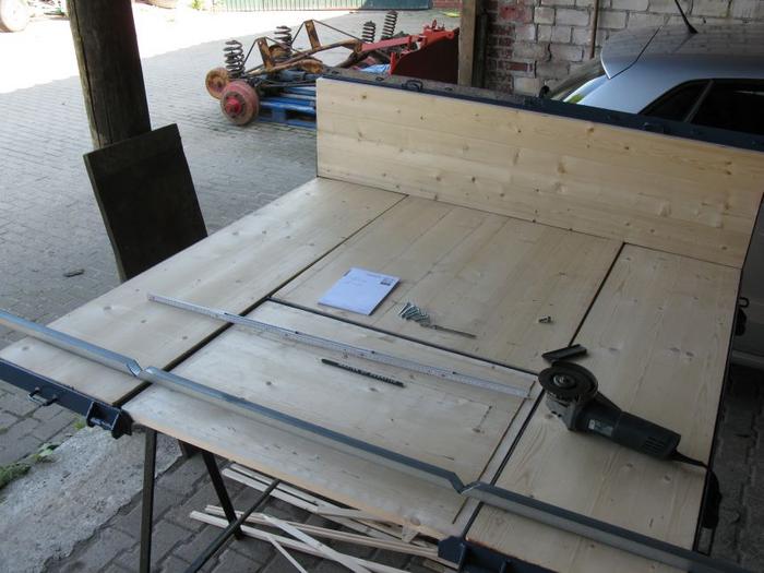

Weil die Pritsche von meinem kleinen blauen doch schon ziemlich am Ende ist, habe ich begonnen eine neue Pritsche aufzubauen.

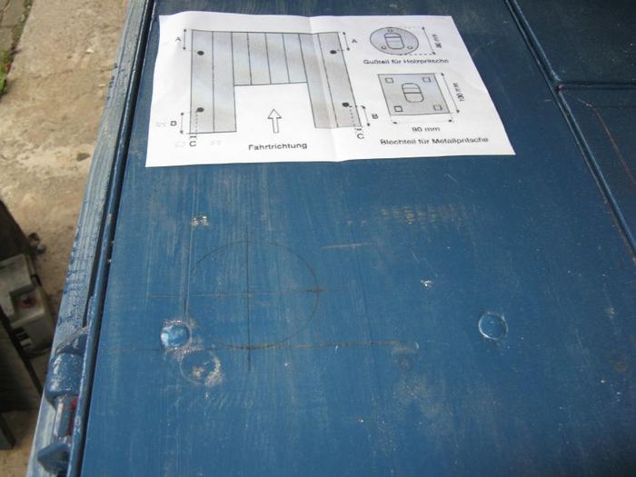

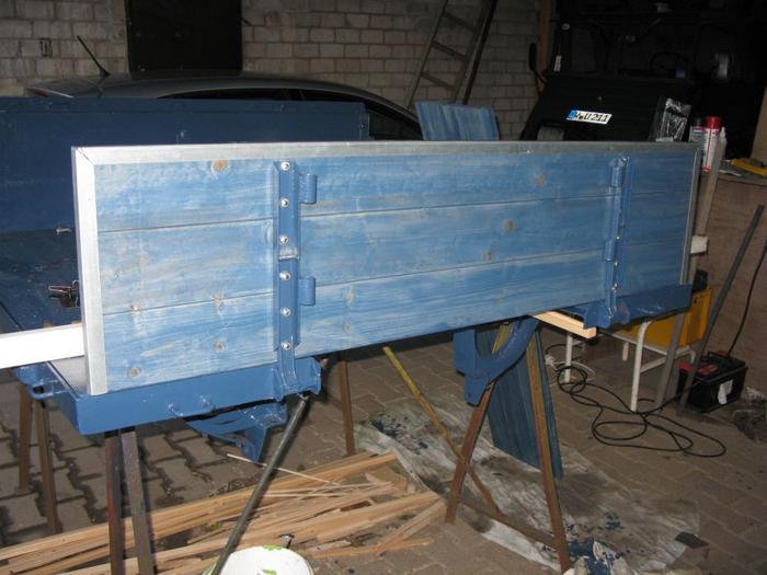

Ein passendes Pritschengestell hatte ich schon im Schuppen stehen, sandgestrahlt und grundiert. Beim Holz habe ich mich für Nordische Fichte endschieden 28mm stark , habe sie wasserfest verleimt, zugeschnitten und auf 25mm in der Dickte abgehobelt. Ebenso die Bordwände vorbereitet aber auf 22mm gehobelt und die Fasen wieder passend eingefräst. Sauber mit neuem Bordwandprofil eingefasst und mit aufgearbeiteten oder neuen Beschlägen versehen. Danach noch neue Bodenanker für die Sitzbänke eingefräst um die Sitzbänke später wieder zu nutzen.
Sieht doch eigendlich schon ganz gut aus.

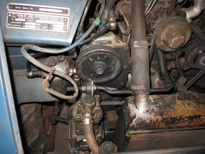

Hallo Jochen,
hast Du zufällig ein Bild, wie die Schmidt-Pumpe zusätzlich zum Luftpresser verbaut wurde?
Bei meinem ist auch eine Schmidt-Hydraulik drin, der Luftpresser und die Pumpe aber zur Zeit noch loses Zubehör ;-)

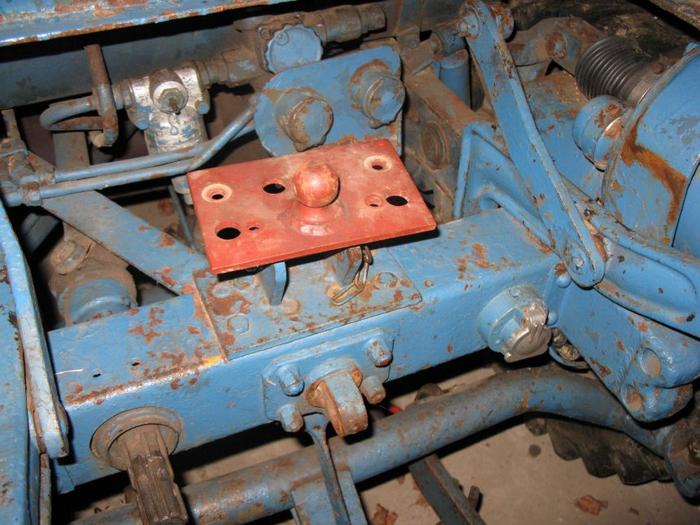

die Aufnahmen am Rahmen sind schon für den Unterzug, das Loch hinten ist mir auch nicht geläufig, vielleicht für eine Seitenwallfräse oder sonstige Zwischenachsgeräte, hier würde ich schon mal bei Schmidt vorsprächig werden, Ihr habt da einen recht späten Luftvierelfer. Für ein Mähwerk ist das wohl eher nicht
Was aber nicht ganz passt ist die Oberlenkeraufnahme, da würde die Kugelversion für auch den Luftkipper drauf gehören *fg*

Hallo Freunde,
hier die Einbaulage der Schmidt Pumpe und der Luftpumpe im 411110,
der Fronthubzylinder ist allerdings schon demontiert.
Die demnächst wieder originale Oberlenkerbefestigung (Kugelplatte)
Den R-Stecker gibt es demnächst wieder in "Neu"
Beweissfoto: mit dem Luftkraftheber kann man Arbeiten!

#312233
Also das ist ganz ähnlich wie das bei unserem war, nur sitzt die Pumpe anscheinen auf nem anderen Träger mit kürzerem Riemen. Auch der Dieselfilter sitzt bei dir weiter unten versteckt(wenn der Zylinder drin ist möchte ich den nicht entlüften müssen :D )
Aber ich werd das mal als Anregung für ein kommendes Projekt sehen ;)
Der Hydraulikzylinder sitzt in einem Gestell das dort reingeschraubt wird wo sonst der Luftzylider reinkommt. Nur einfach wirkend und auch nur auf einer Seite.
Wenn du willst kann ich dietage mal ein Bild davon machen und reinstellen, wird aber erst nächste Woche...

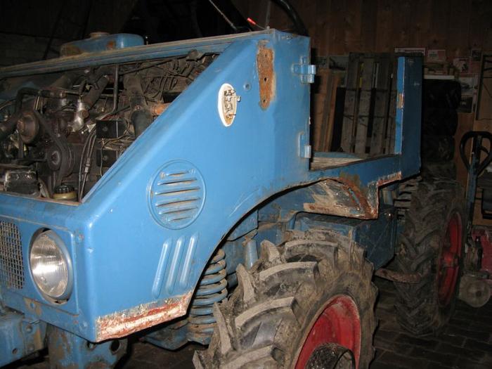

Hallo Freunde,
neue Bilder vom Osterei.

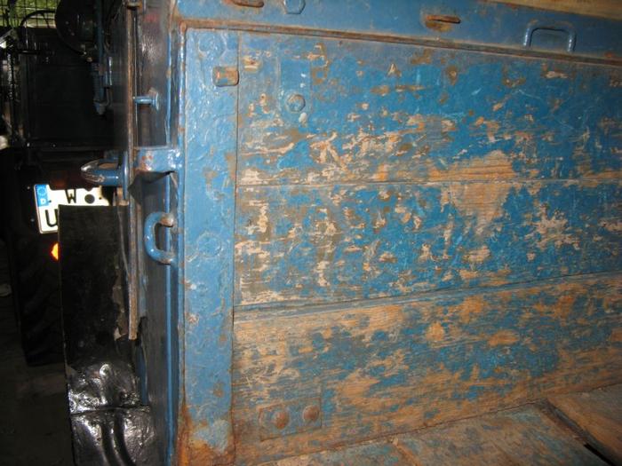

Ich bin gerade dabei, die aufgenieteten Alubleche von den Rostlöchern zu demontieren. Dabei kommt die eine oder andere Überaschung zu Tage.
Unter anderem ist die Karosserie ein wenig aus dem Lot.
Wie damals bei Jürgens Umfaller ist der Oberbau um ca 3cm verschoben.
Unten im Beifahrerfußraum ist ein leichter Knick im Blech, mal sehen wie ich das wieder gerichtet bekomme.
Am Samstag bin ich in Kuppenheim, vieleicht sieht man sich dort?
Jochen
