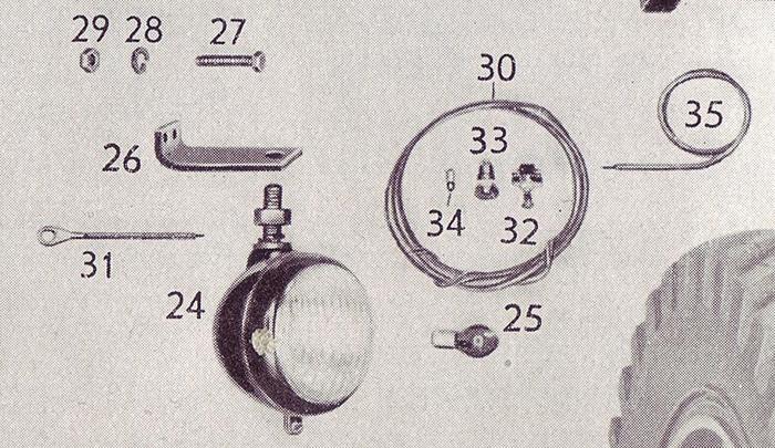

ich habe jetzt fast alles durchsucht und kann auch nur in der TeileListe 2010 und Betriebsanleiung 2010 eindeutige Angaben zum Leitungsverlauf finden.
Das Kabel 1,5mm² wurde parallel zum Kabelbaum nach hinten verlegt, Leuchte montiert am Pritschenrahmen im Ausschnitt der Pritsche auf Fahrerseite. Schalter mit Kontrollleuchte im Armaturenbrett über dem Blinkerschalter.
Beim 2010 evtl. auch noch 401 runde Leuchte ca. 85 mmD, ab 411 jedoch die Flache Hella Leuchte welche auch als Tarnleuchte u.o. Blinker im 404 oder als Rückfahrscheinwerfer am z.B.Käfer verwendung fand.

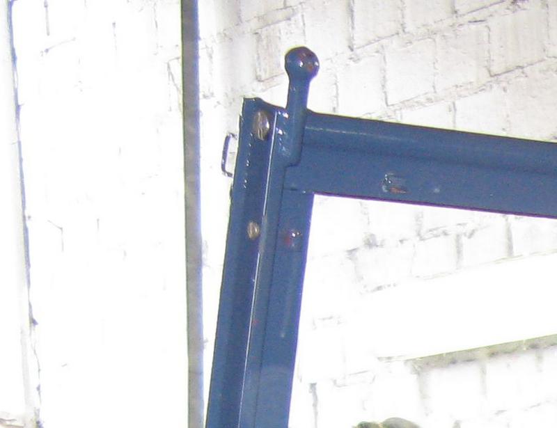

hier ein Bild der originalen Montagestelle am 2010.
Es wurden ab 1955 als Rückfahrscheinwerfer auch die etwas flacheren und mit Chromring-und Gitter versehenen Hella-Arbeitscheinwerfer verwendet, der 411 hatte, wie Jochen schon sagte, den kleineren Scheinwerfer eingebaut.

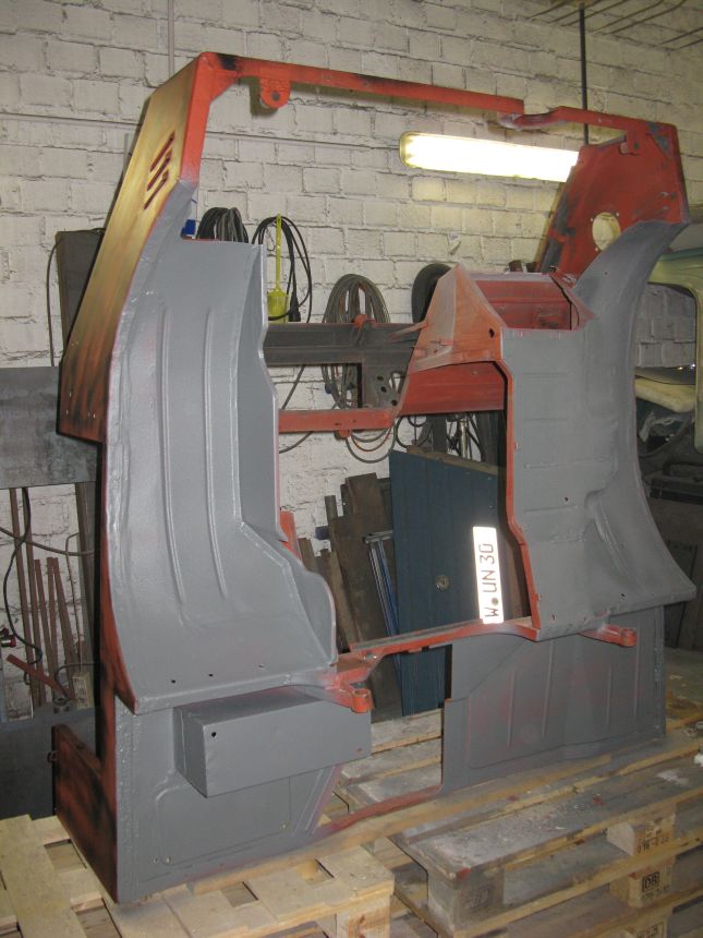

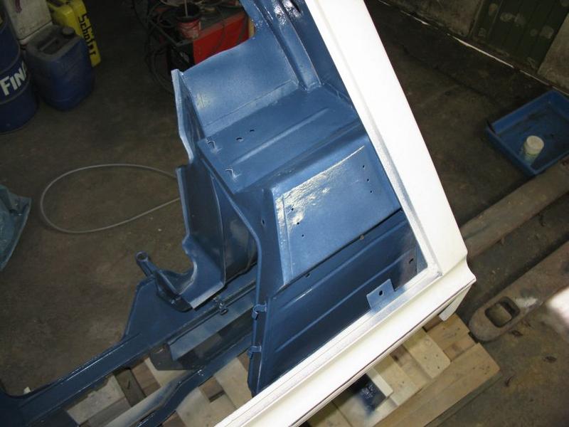

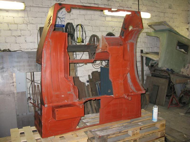

Hallo Freunde,
nach den Wintereinsätzen mit meinem 421 bleibt jetzt wieder etwas Zeit
für mein Restaurationsobjekt 411110.
Die Temperaturen sind wieder angenehm und die Tage werden wieder länger.

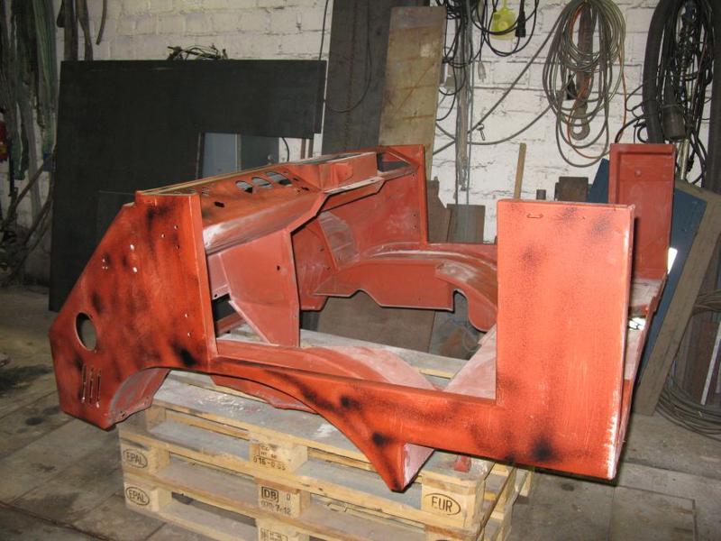

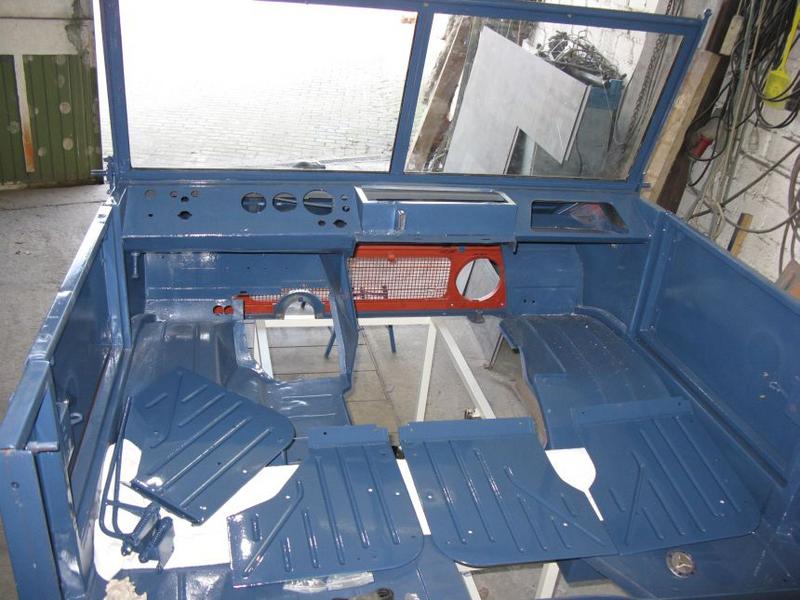

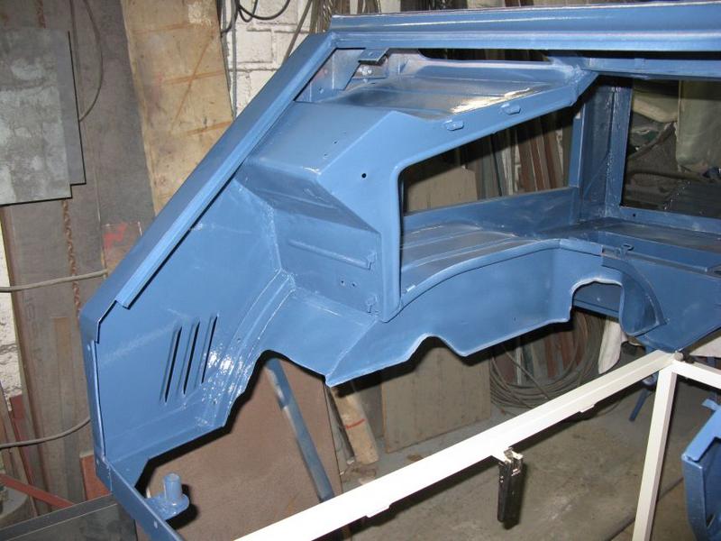

Habe ein wenig gespachtelt und geschliffen, Grundiert und Unterbodenschutz aufgetragen.
Ist nicht alles 100% perfekt, aber es genügt meinen Ansprüchen.
Jochen

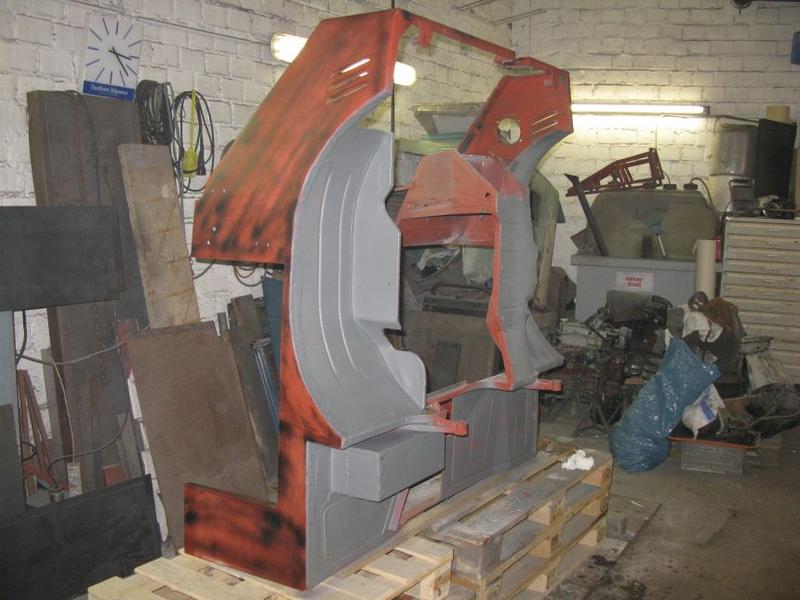

#328457

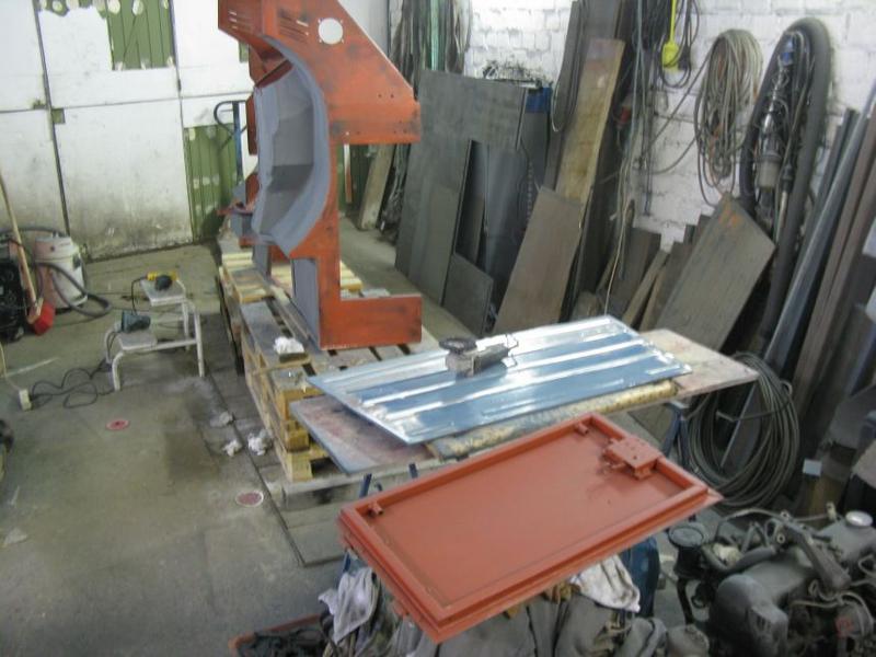

Das war heute meine Nachmittagsbeschäftigung:
Viel Staub und Dreck, aber es lohnt sich!
Negerkekse sind eine wunderbare Erfindung, aber leider sauteuer!
Habe heute einen Einhandwinkelschleifer geschrottet, ist mir im Betrieb aus der Hand gefallen und auf dem Boden in 2 Teile zerbrochen bei auslaufendem Motor.
Jochen

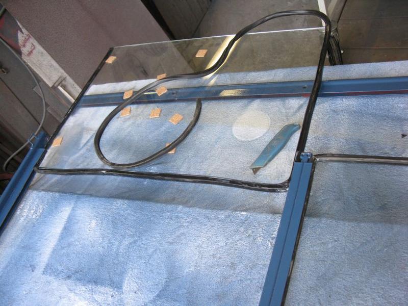

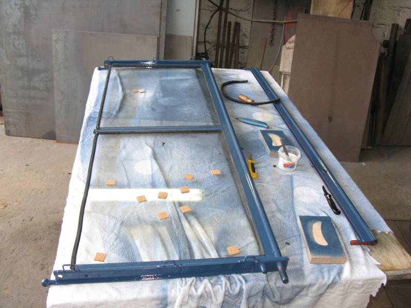

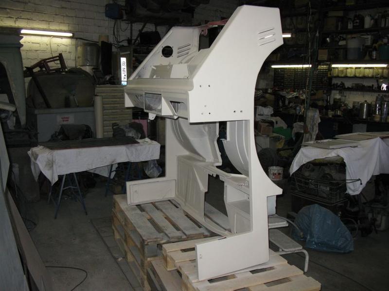

Hallo Freunde,

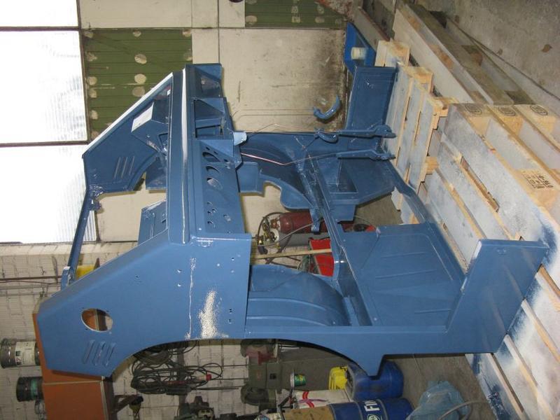

neues vom Osterei:

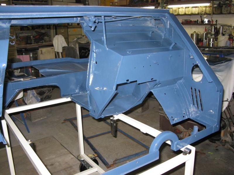

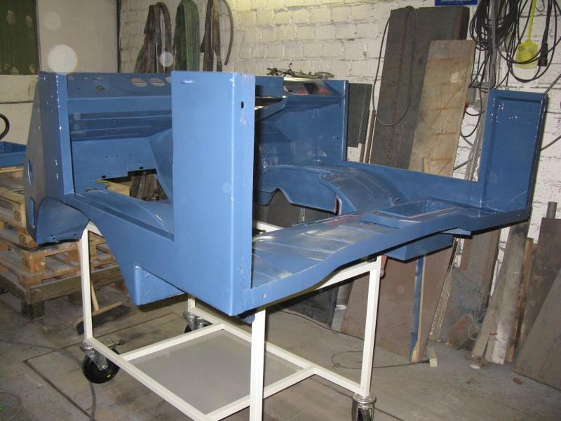

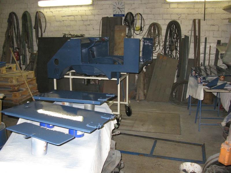

Freitag Nachmittag gefüllert, Samstag Morgen endlich wieder Blaue Farbe drauf:

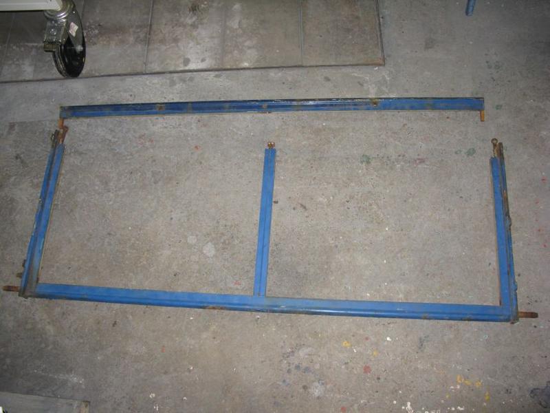

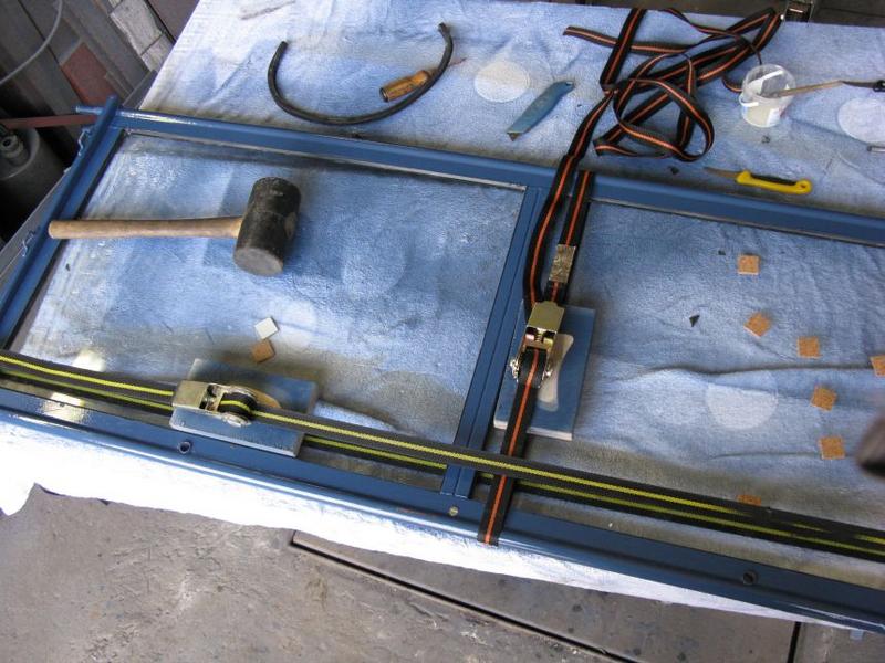

Scheibenrahmen zerlegt, den werde ich mir Morgen vornehmen:
So sah er letztes Jahr noch aus:
Èin bis`chen muss ich noch!
Jochen

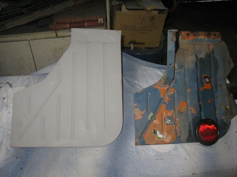

Hab schon wieder ein paar Sachen aufgearbeitet. Ein Päckchen von Mogparts sorgt füt klaren Durchblick und frisches Blech an den hinteren Rädern. SWF-Blinkergläser hab ich mir auch gegönnt, bevor die noch teurer werden!
Den Scheibenrahmen kann man prima alleine zusammenbauen, etwas Gleitmittel und schon flutscht es, auch wenn es sehr eng ist.
Die Gehrungen im Einlass-Gummi habe ich nach dem Einschieben mit einem scharfen Messer geschnitten.

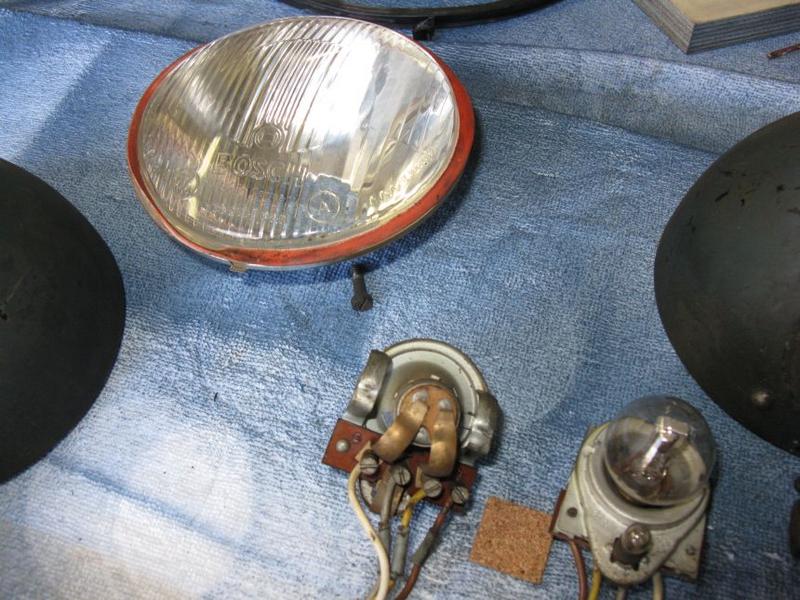

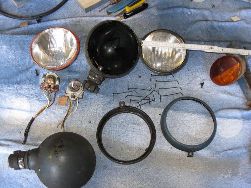

Ich würde gerne mehr Licht haben, gibt es eine schöne Lösung ? Vieleicht H4? Jetzt ist noch original 35Watt/35Watt, hinten werde ich auch 3-Kammer-Leuchten verbauen.

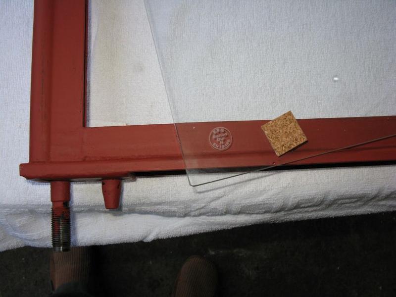

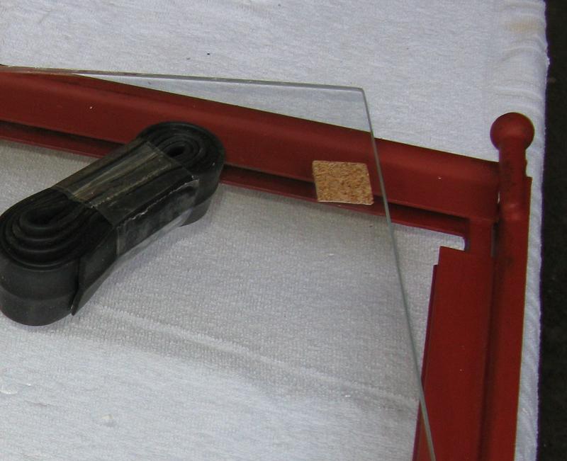

Jochen, kannst Du bitte für mich, weil der Scheibenrahmen grad so schön vor Dir liegt, ein paar Bilder von der Befestigung des Kugelbolzens machen (Danke!). Mir fehlen die ja und ich muss die von Christoph gedrehten noch anbauen

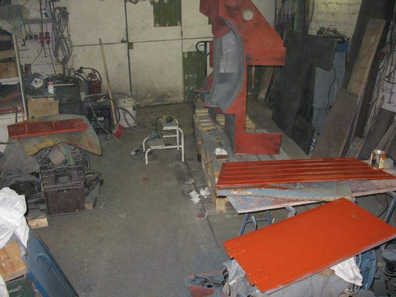

Hallo aus dem Süden, da Ihr Euch bei dem Baumuster wohl besser auskennt wie ich, hatte das Baujahr noch diese Augen ( nicht vom Halter sondern vom Glas her), bin da grad auch in meinen spärlichen Beständen *fg* am Durchsortieren, was da wo hin gehört da ich da bestimmt achterlei Gläser habe, die ETLs aber wenig dazu preisgeben.
Schön, dass das Dingens wieder erbläut.
Bei den unter den Werkbänken und im Hintergrund hervorblitzenden Teilelagern fühle ich mich fast heimisch bei Euch. *zwinkers*

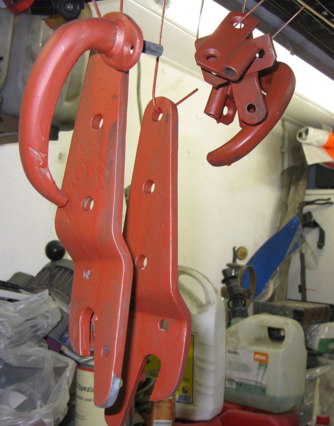

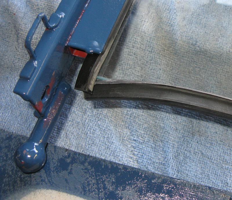

Bilder vom Kugelbolzen:
Für die korrekte Bemaßung würde ich den Verdeckspriegel aufsetzen und anheften, dann passt es auch garantiert.
Zu den Lampen:
Es sind Scheinwerfer mit 130mm Durchmeser und die Birnen haben den alten Sockel B20D wie Markus schon richtig schrieb, damit fällt die Lösung mit H4 P43t Biluxsockel flach. Rollerbirnen 50/55Watt sind eine möglichkeit.
Aber ich habe auch schon was gefunden mit H4 Reflektor 130mm. Lösung werde ich natürlich präsentieren, wenn es denn funktioniert.
