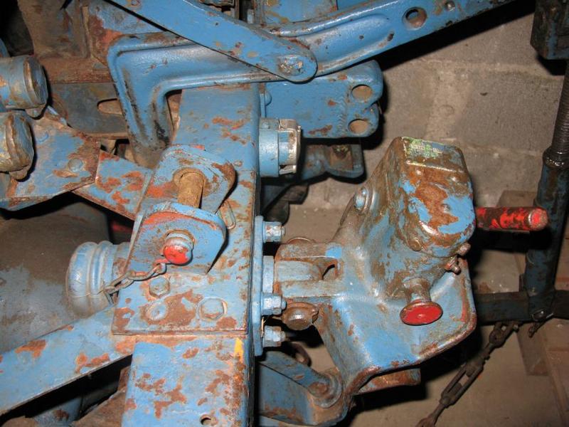

#330995

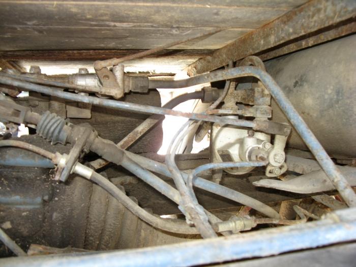

Nach den Gummies oben könnte das 140
SA 35183 und code 140 Zwischenabtrieb sein.
Das geht ETL vergleichend nicht klar hervor, da sowohl an der Riemenscheibe als auch am Zapfwellentrieb von Zwischenabtrieb geschrieben wird.
Der Gruppenzugehörigkeit nach wprde ich auf eine Zapfwelenversion tendieren, aner das ist Spekulation, da gibt es verschiedene Ausführungen, auch von der stärke her.

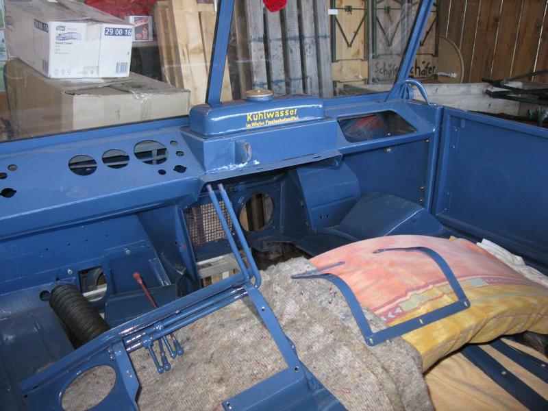

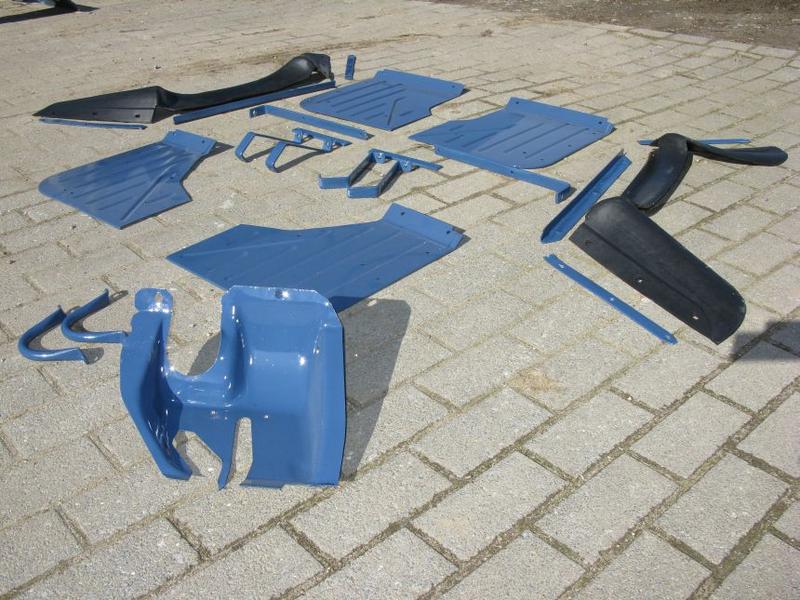

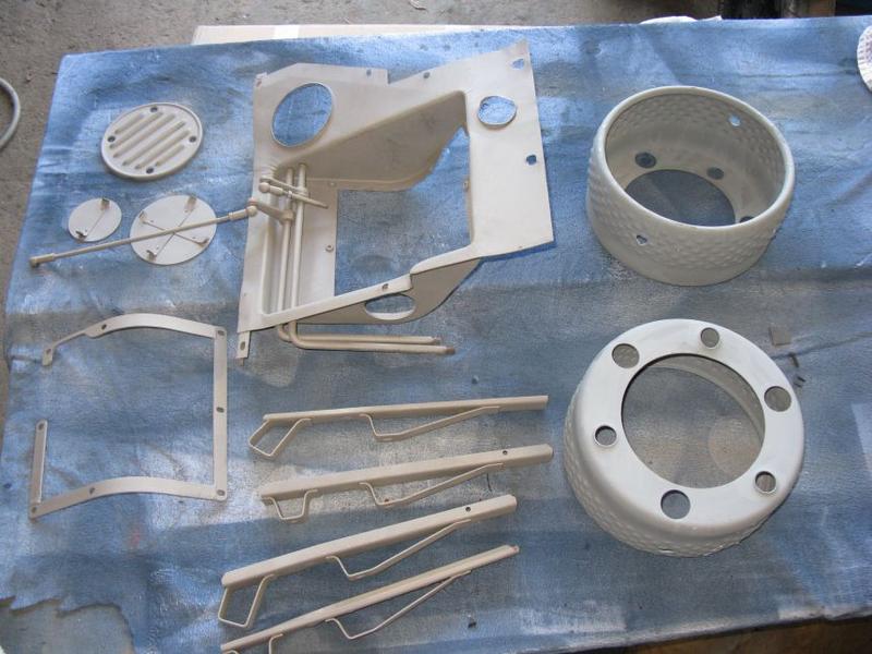

Neue bilder vom Osterei-Projekt:
habe in den letzten Tagen nur wenig Zeit für den Unimog gehabt, konnte aber trotzdem ein paar Teile aufarbeiten oder neue Teile Lackieren

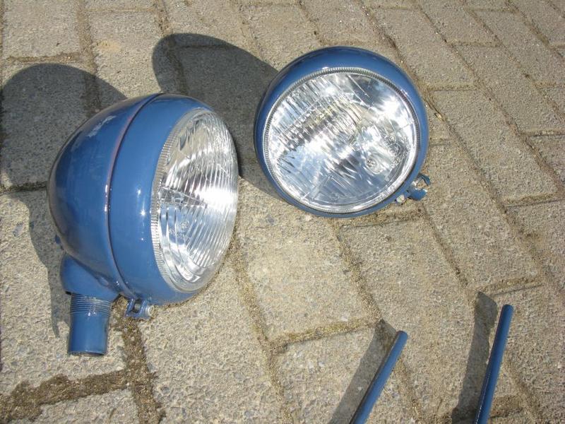

Die Hauptscheinwerfer habe ich mit neuen 130mm H4 Einsätzen ausgestattet:
Die Hubzylinder habe ich innen wie aussen neu lackiert und die passenden Faltenbälge sind auch neu:

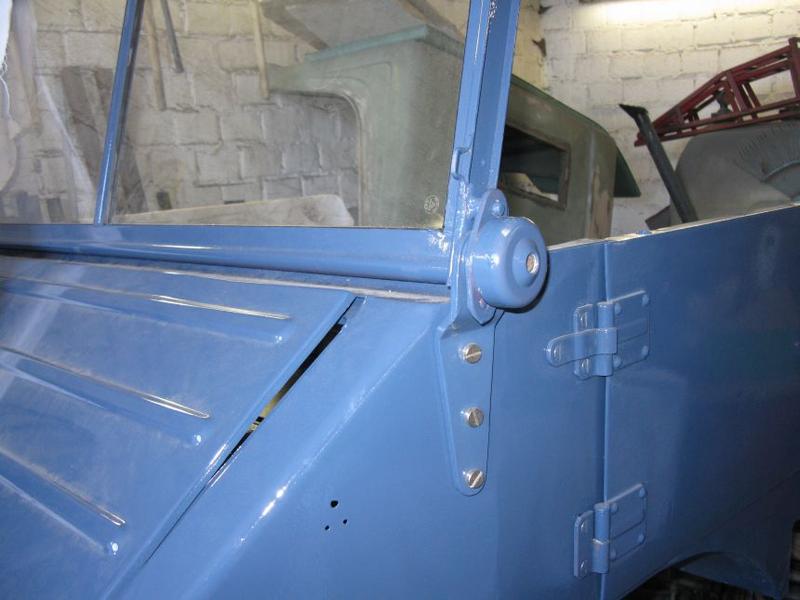

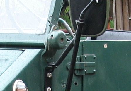

Der Feststeller der Windschutzscheibe unterscheidet sich auch von der neueren Version:
#333055
wat sinn des für 2 Hebel in Deinem 2. Foto (an der Mittelkonsole)?

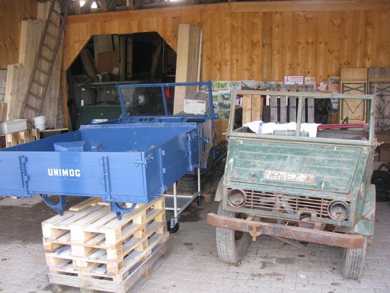

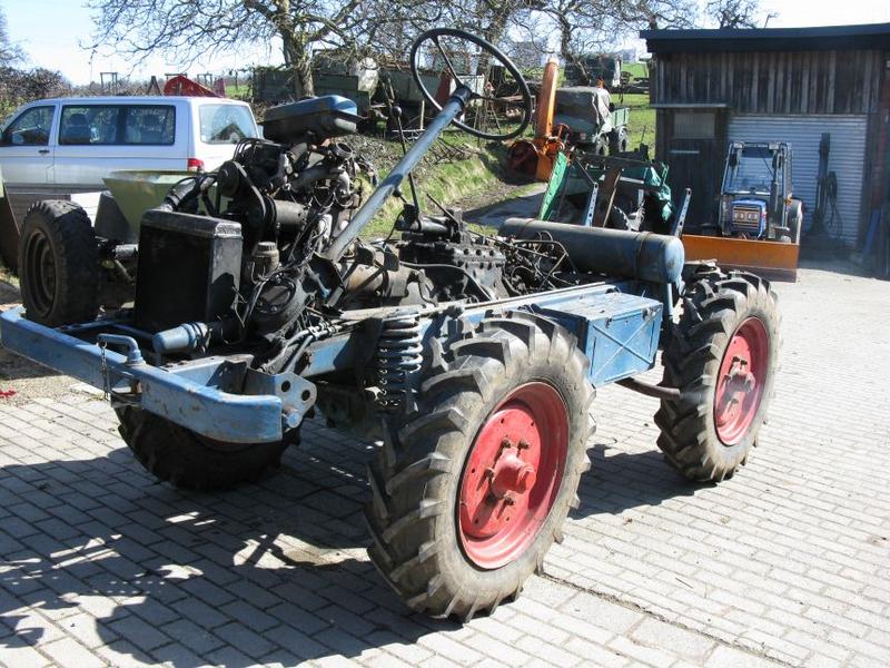

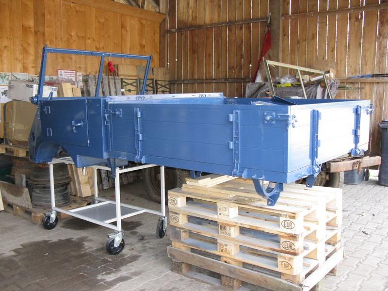

So , der Blaue steht wieder auf 4 Rädern!
Das Fahrwerk fühlt sich noch ein wenig hölzern an, aber das wird schon wieder.

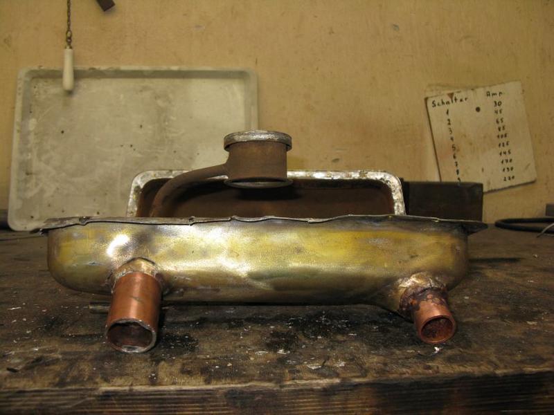

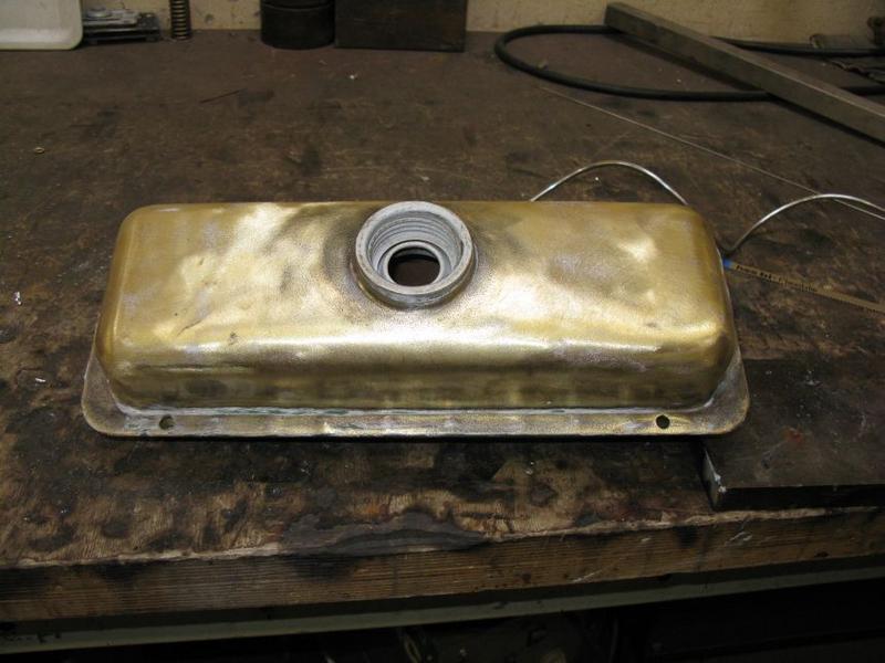

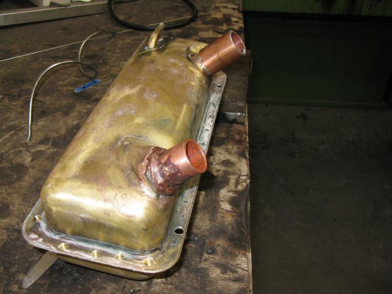

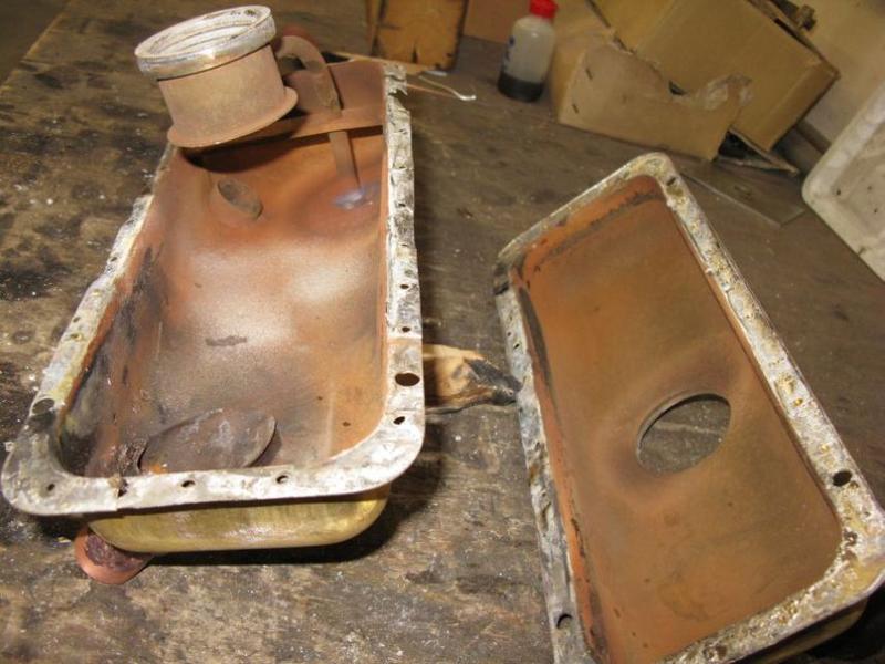

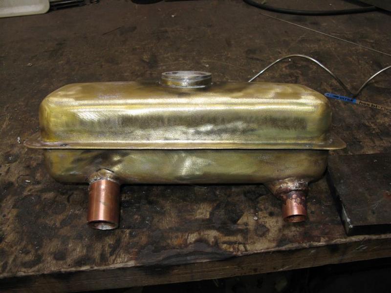

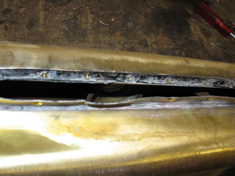

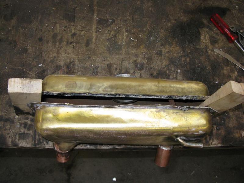

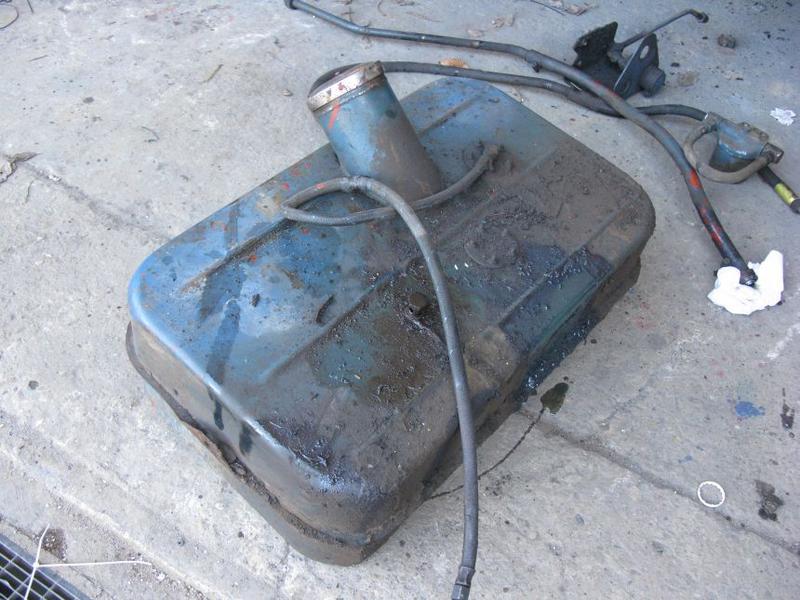

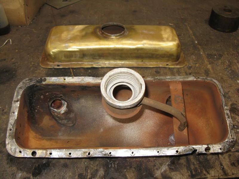

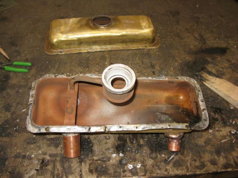

Und wer immer schon mal wissen wollte, wie ein Wasserkasten von innen aussieht, hier ein paar Bilder:
Die umlaufende Falz war ein wenig undicht und zum Löten musste ich den ganzen Kasten öffnen und die Nahtstelle säubern. Danach mit Collophonium wieder verlötet. Die Rohrstutzen habe ich geändert für das neue Thermostatgehäuse direkt am Zylinderkopf.

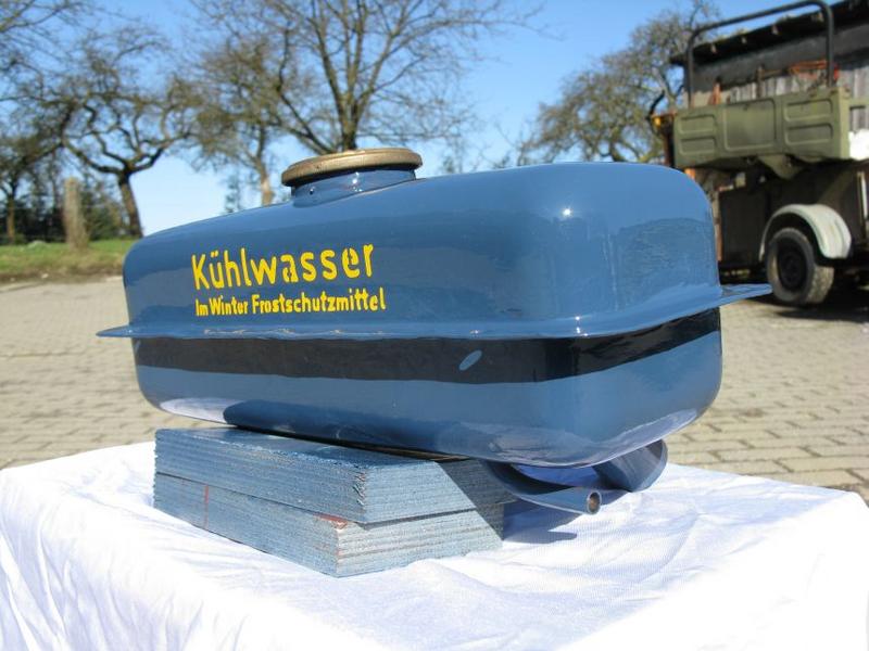

Hallo Freunde,

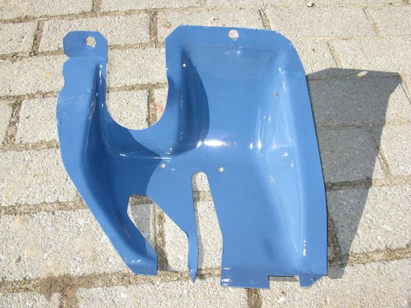

das sind die letzten Bilder der Blauen Phase in der Aufarbeitung vom Osterei. Wasserkasten fertig (nicht gespachtelt!) und Motorhaube innen mit Strahlungsschutzblech (ich habe jetzt auch was unter die Lackierten Teile gelegt :wink: ):

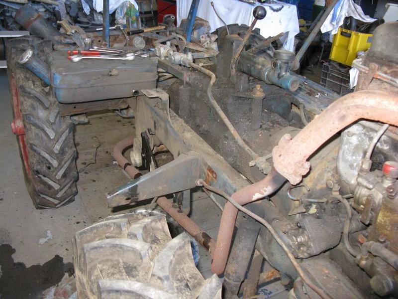

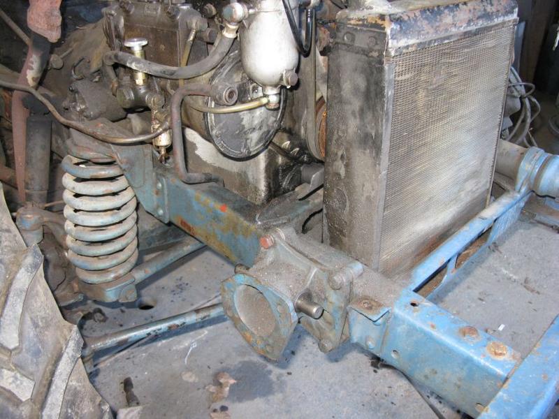

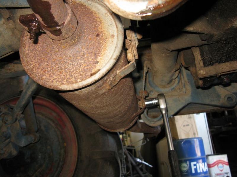

Jetzt geht es wieder an die "Drecksarbeit". Fahrgestell aus dem Winterschlaf geholt und in die Werkstatt gefahren.
Erste Teile demontiert, wie Schmidt Hydraulik, Luftkessel und Heckkraftheberwelle

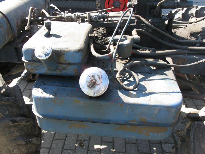

@ Markus: ohne den Wasserkasten zu öffnen wirst du wohl nicht an den Überlauf ran kommen
#335441

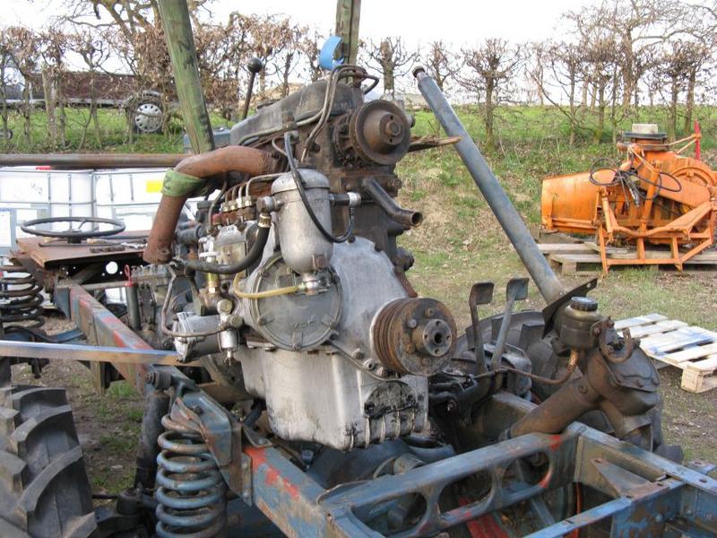

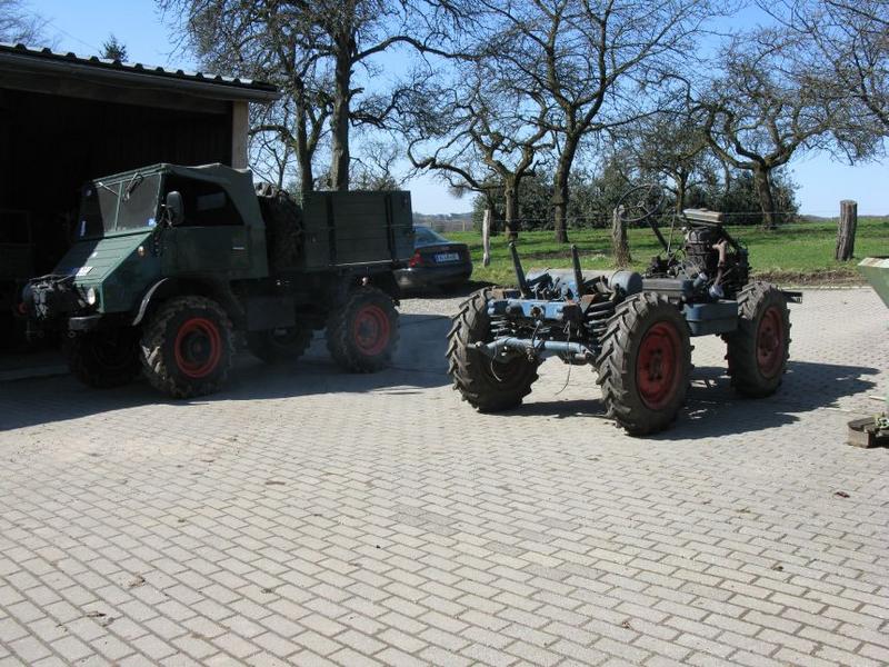

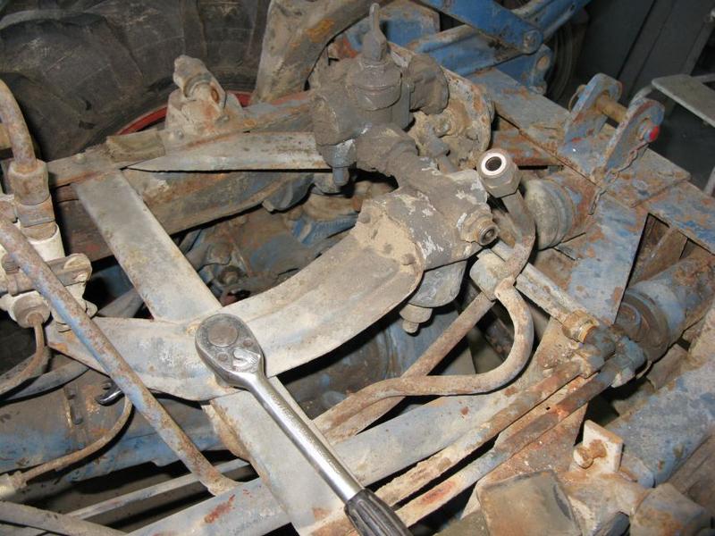

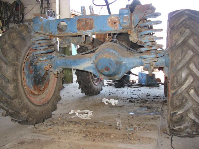

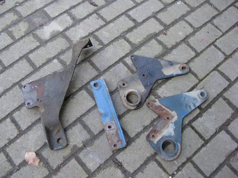

Hallo Freunde,

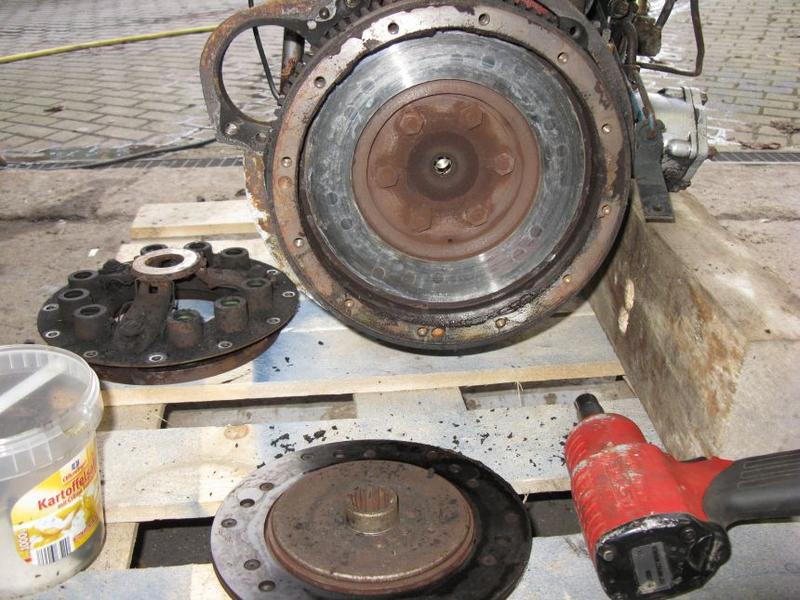

In dieser Woche habe ich das Fahrgestell gereinigt und den Motor ausgebaut.
Großße Probleme sind mir nicht aufgefallen, sieht im großen und ganzen sehr gut aus die Basis
