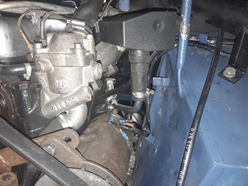

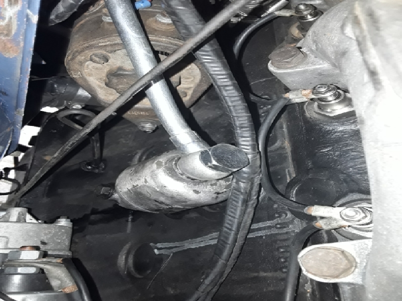

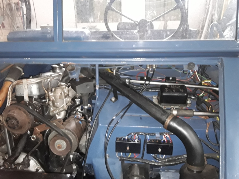

So, dann will ich mal berichten was aus der letzten Aktion geworden ist.
Wenn wir so unterwegs sind, wird der Motor auch gut ausgenutzt.
Drehzahlen um 3600-3700U/Min sind dann normal und bei den letztjährigen Aussentemperaturen
findet dann im Motor wohl auch ein dementsprechender Druckaufbau statt.
Über das Motorentlüftungsrohr wird dann ziemlich guter Ölnebel unter das Fahrzeug geblasen.
Das hat mich gestört und durch ein Auffangbehälter (Ölflasche am Drahthaken) unter dem Ölrohr wollte ich dies Auffangen. Leider hat sich dadurch wohl ein Überdruck im Motorgehäuse aufgebaut.
Ich vermutete verschlissene Kolbenringe oder andere Schäden. Zum Glück konnte dies mit Kommpresionstest und Leaktest ausgeschlosssen werden. Gleichmäßige Kommpresion von 22-23bar auf allen Zylindern.
Neue Idee: Mal testen und wie bei modernen Motoren die Kurbelgehäuseentlüftung wieder dem Motoransaugtrakt zuführen, ohne Ölnebelschmier im Saugrohr. Und dann noch möglichst unauffällig, um die Optik nicht zu sehr zu stören. Also vernünftiges Filtersystem gesucht und bei Opel fündig geworden. Die gefilterte Motorrabluft wird dem Saugrohr am Kompessorstutzen wieder ins Saugrohr eingeführt.
M
Siehe Bilder:
6719
6718
6717
Jochen

#539888
Hallo Jochen,
nette Lösung, bin auf den Wirksamkeitsbericht gespannt :spitze
Aber zurück zur vorhergehenden Lösung, wie hing denn diese Ölflasche unter dem Entlüftungsrohr, dass dadurch unzulässiger Druck im Motor erzeugt werden konnte.
Bei mir wird die zugegeben etwas anders geartete Entlüftung des Benzinmotors auch über einen Schlauch in einen Ölabscheider aus einer alten 1 Liter Ölflasche geleitet. Allerdings kann sich in diesem Ölabschneider kaum ein Überdruck aufbauen, die Luftausströmöffnung hat einen deutlich größeren Querschnitt als das Motorentlüftungsrohr.
#539889
Hallo Jürgen,
Ich hatte eine schlanke Gabelölflasche gewählt und zu Anfangs auch noch Flies reingesteckt.
Aber selbst nach entfernen des Inletts war der Gegendruck wohl zu groß.
Rohr D aussen ca. 25mm Flaschenöffnung innen ca. 30mm
Wie gesagt, das ist ein Versuch. Die Testfahrt über 60Km verlief schon zufriedensstellend. Aber der Motor kam bei den niedrigen Aussentemperaturen von 12-13°C nur auf 75-80°C Wassertemperatur.
Einen Luftaustausch im System konnte ich am VA Rohr durch Erwärmung deutlich festsellen.
Und der hohe Ölluftanfall dürfte wohl auch auf die Recht hohen Drehzahlen und die hohen Aussentemperaturen im letzten Jahr bei unseren Rennmogtouren zurückzuführen sein.
Jochen
