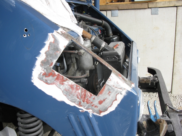

Ich hab da mal was neues vom Osterei:
Die lange hinausgeschobene Reparatur des Frontschadens, den ich mir beim Spielen in Schermbeck eingefangen habe, konnte ich heute in Angriff nehmen.
Erst Mal alle Anbauteile wie Busatis Mähwerk BM62, Fronthubzylinder, Fensterrahmen usw. entfernt.
Danach mit Dünnblechtrennscheibe die Beule grosszügig herausgeschnitten.
Ein passendes Blech mit Rundung angefertigt und Stumpf eingeschweisst.
Schweisnähte verputzt.
Morgen gehts weiter.
Jochen
