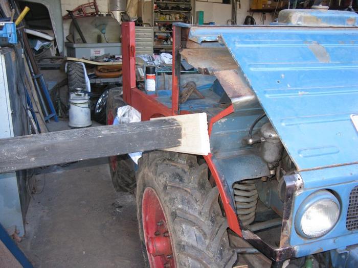

bei mir war ja das gesamte "Armaturenbrett" um eben diese 3 cm versetzt.
Wenn es bei Dir genauso ist, das Fahrzeug zwischen zwei stabile Stützenl z.B. einer Hubbühne fahren. Auf der einen Seite einen hydraulischen Stempel z.B. einer Feuerwehr auf die Hinterkante der Spiegelhalter ansetzen und auf der anderen Seite eine Halterung mit Zugöse auf mindestens zwei besser alle drei Löcher für die Spiegelhalterung aufschrauben. Hieran einen Kettenzug zur zweiten Stütze anschlagen und dann gleichzeitig und gefühlvoll auf der einen Seite Drücken und der anderen Seite ziehen.
Dabei am Besten den Kühlwasserausgleichsbehälter durch eine entsprechende Platte ersetzen um den Ausschnitt nicht zu verziehen.

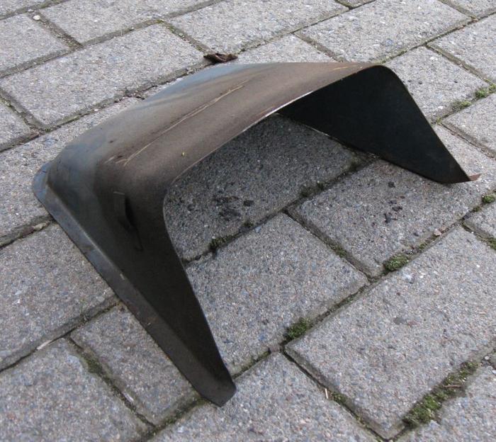

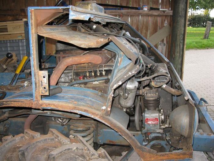

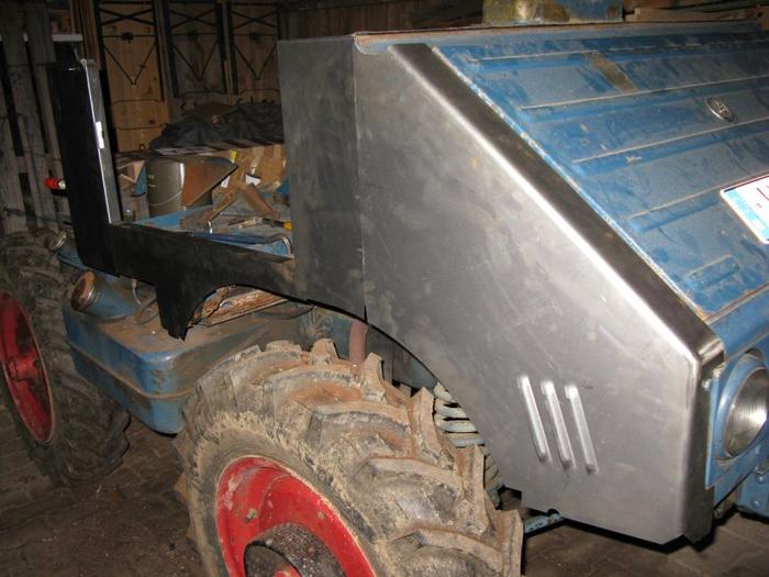

Hallo Freunde,
Nach unserem Besuch am Samstag im Unimogmuseum habe ich mir auch ein Schnittmodell 1:1 angefertigt:
Tuning? Lufthutze? :wink:
Die passenden neuen Blechteile hab ich mir auch aus Kuppenheim mitgebracht.
Jochen

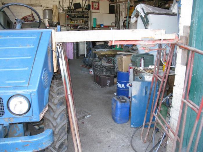

#312736

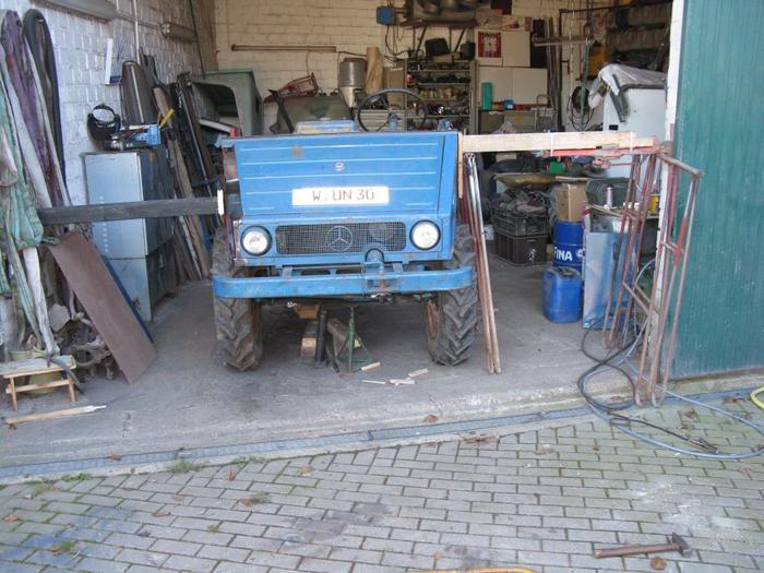

Hallo Freunde,
@ Jürgen: die Hütte ist aus gutem Grund noch montiert, es stehen noch Richtarbeiten an und dabei sollte ausreichender Halt und Wiederstand gegeben sein. Und einen Montagerahmen brauche ich so auch nicht.
Danach wird die Karosse restlos entkernt zum Lackieren abgehoben und die Technik darunter auch noch aufgearbeitet.

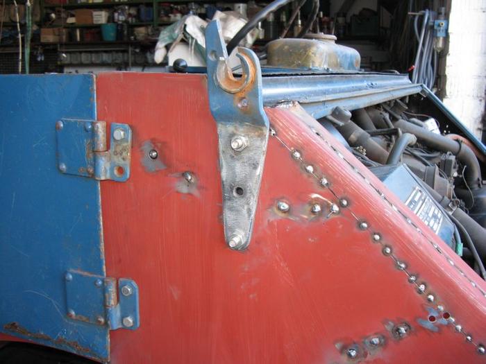

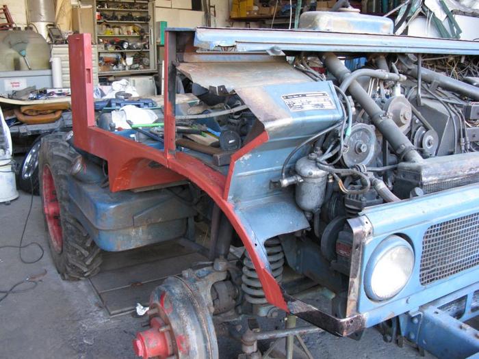

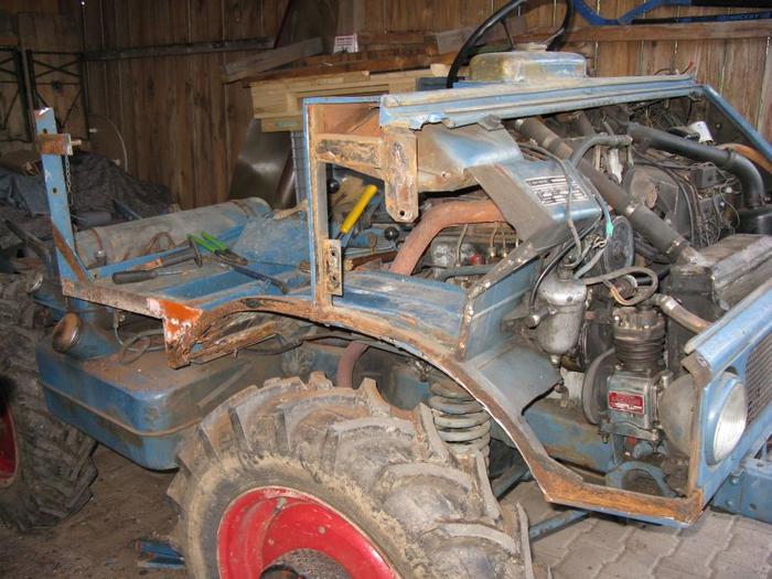

#313466

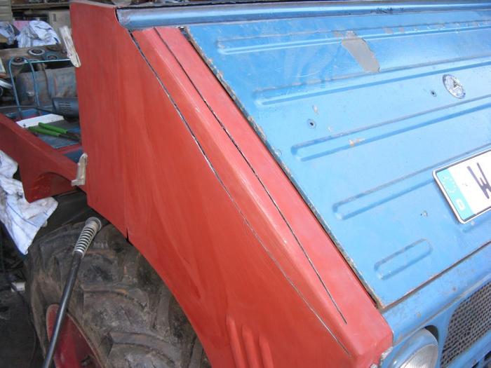

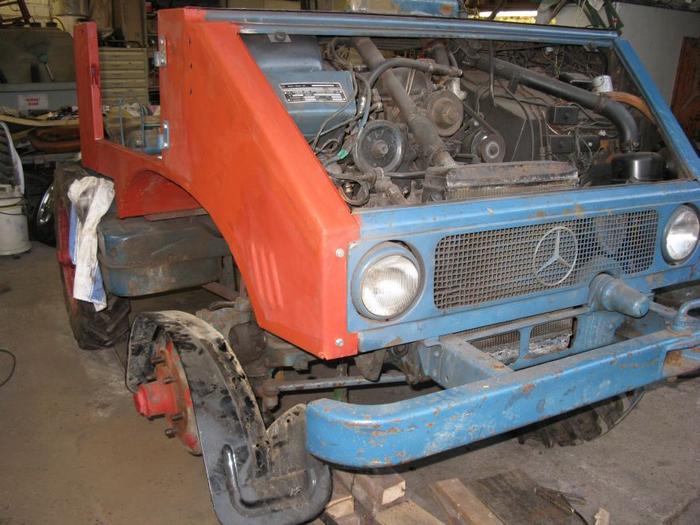

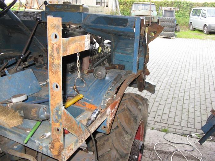

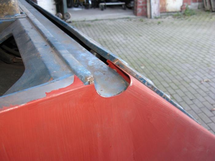

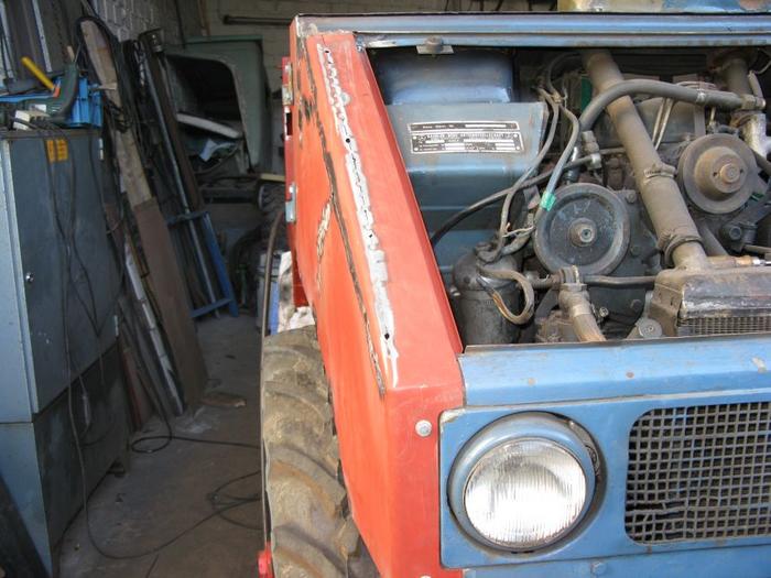

Hallo Freunde,
an diesem schönen Wochenende konnte ich wieder ein grosses Stück am "Blauen" fertigstellen. Die Blechteile vom letzten Samstag habe ich eingepasst , nach intensiver Korrosionsbeseitigung und Richtarbeiten endgültig befestigt.
Die Beifahrerseite ist fast so gut wie neu!

#313473

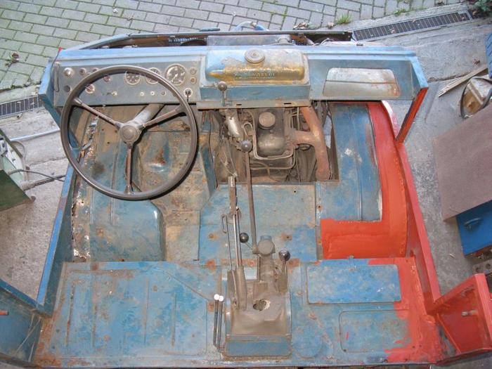

Hallo Jochen,
das wird ja ein kompletter Neubau. :D
Jetzt bleibt es spannend, welcher denn eher wieder auf der Strasse bzw im Gelände ist, Deiner oder Christophs.
Wie hast Du denn nun die Kabine gerichtet, gibt es davon auch Bilder?

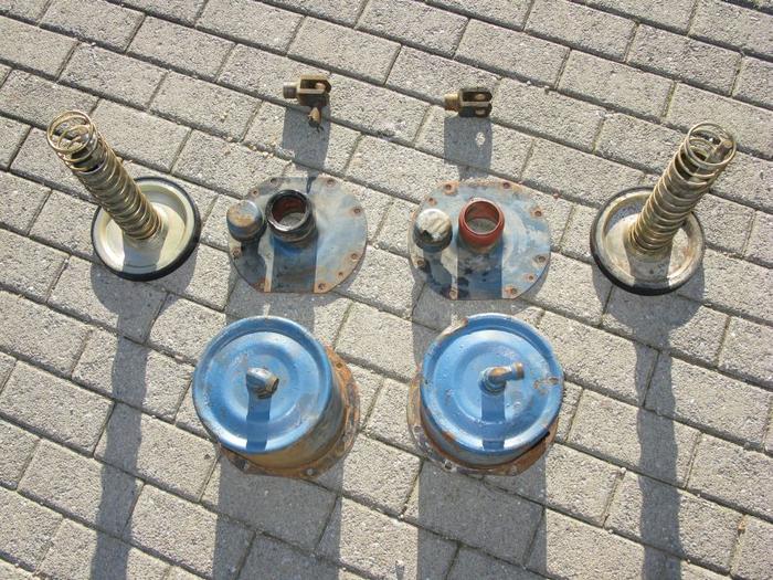

#313474
Hallo Jochen,
so sehr ich mich für Dich wegen des kleine blauen 411ers freue, so sehr beneide ich Dich wegen der kleinen Teile da:
Jochen-Schäfer-UVC204 hat geschrieben: [...]
Sind das Nachfertigungen und wo bekommt man die? Ich würde gern irgendwann an die bei meinem 411er fehlenden Borwanderhöhungen ran und möchte das dann auch gleich richtig machen. Doch erst damit werden sie echt "Unimog" ;)
#313496
Hallo Jürgen,
bei den Richtarbeiten bin ich deinen Vorschlägen gefolgt:
@ Christoph: die Einsätze sind Nachfertigungen von Lukas (lumo9)
Luftkraftheberzylinder zerlegt:
Jochen

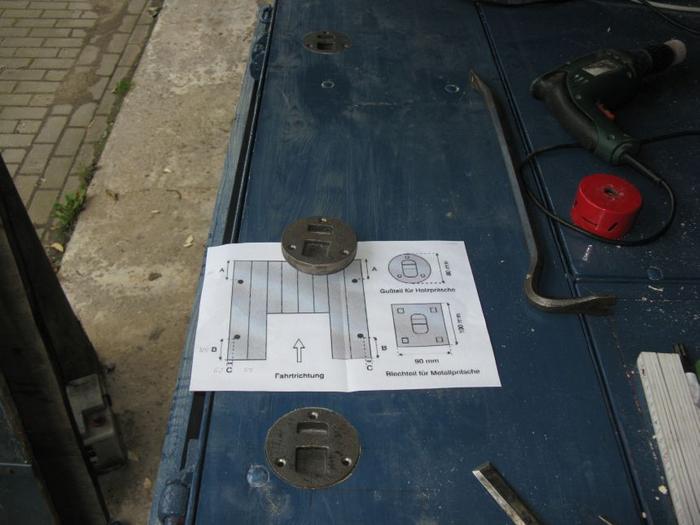

#313545

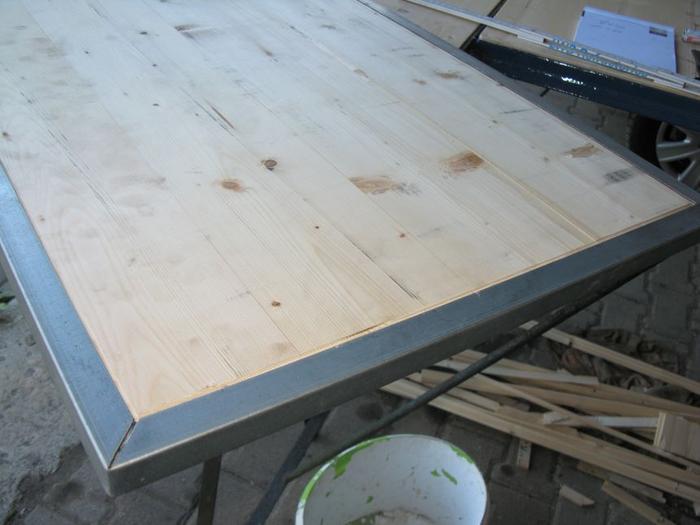

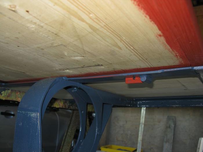

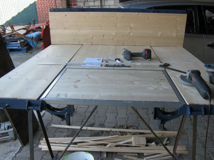

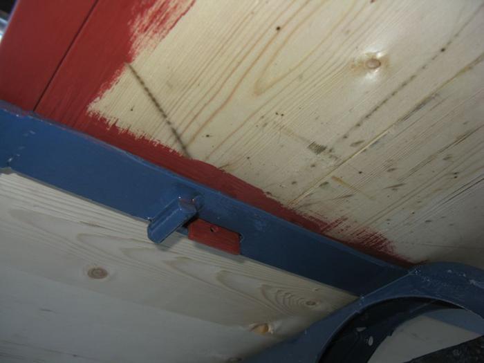

Hallo Jürgen super Arbeit
Bei mir steht es auch an die pritsche neu zu machen werde diese aber komplett nachbauen das sich das restaurieren nicht mehl lohnt könntest du mal ein foto von dem Einlegeboden von unten machen. Die Luft zylinder habe ich auch auseinander. Bei dem einen ist bloß an einer stelle etwas die laufleche des Zylinders eingefressen hast du damit auch problem ?
Gruß Jens
