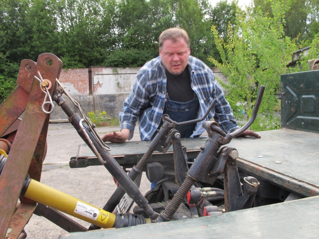

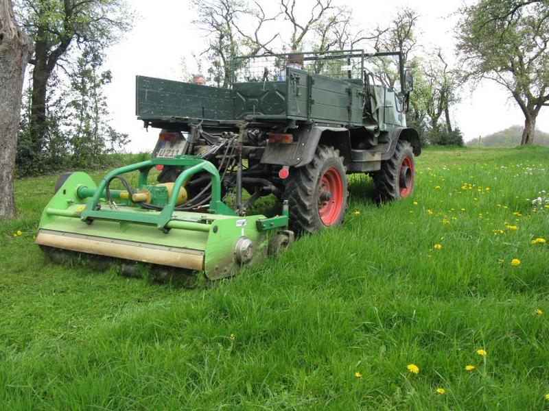

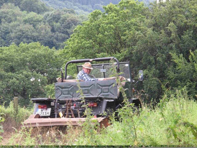

Heut stand Mulchen auf dem Programm.
Mehrere Wildäcker mussten wieder in Form gebracht werden.
Also den alten Dücker Mulcher an den 411er angepasst, Zapfwelle mit Freilauf montiert und los geht's!
Jochen

Hallo Jochen,
schön das du das Thema noch mal mit so tollen Bildern noch mal Aufgegriffen hast! :danke Sollte mir auch mal eine Kamara kaufen.
Habe dieses Jahr auch das erste mal mit meinem 411 gemulcht. Ging echt gut habe auch bei mir die Wildäcker + Koppeln gemulcht. Bin echt Zufrieden hatte einen 1,6m breiten Schlegelmulcher drann habe echt den Vorteil der Doppelkupplung und der Lenkhilfe genossen. Da bei mir das Gras etwa genauso hoch in welchen Gang bist du den Gefahren? Ich hatte den Kriechganggetriebe 1 Stufe Haubtschalthebel 2 Gang wo das Gras niedriger war Kriechganggetriebe 2 Stufe Haubtschalthebel 1 Gang . Ist mir schon klar das man 2 Unterschiedliche Anbaugeräte nicht Vergleichen kann. Nur aus Interesse :wink:
Danke Thomas
#449246

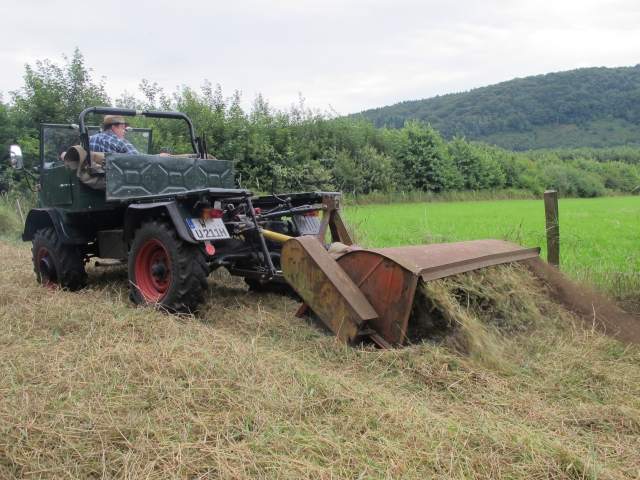

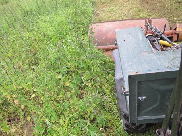

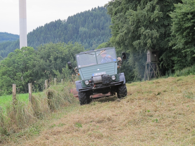

Hallo Thomas,
ich bin im 1. Gang gefahren, Motordrehzahl ca.2500-3000 U/min.
2.Kriechgang nur einmal bei starkem Klettenwuchs in der Fläche.
Diesen Mulcher , Dücker UM mit schweren Schlegeln habe ich sonst an einem 75PS Allradschlepper betrieben.
Ich war und bin selbst erstaunt, wie gut der kleine 411er dieses Monstrum bewegt . Zeitlich war bei den Arbeitsabläufen kein Unterschied, soll heissen der Kleine hat diese Leisung genauso gut erbracht wie der wesentlich stärkere Schlepper.
Doppelkupplung hat der 411er keine, in der Zapfwelle ist eine Freilaufkupplung eingebaut.
Jochen
