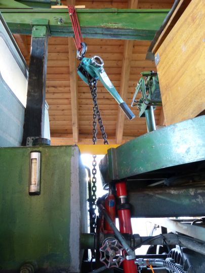

Durch den Anbau der hydraulischen Seilwinde hat sich der Freiraum zwischen Schwenkplattform und Baggergestell verringert. Und weil die Plattform eiert, kann derzeit nur 180° von 270° geschwenkt werden. Dann gibt es nämlich eine Kollision mit der Seilwindenbefestigung. Ein Trägerprofil ist etwa 2 cm nach unten gebogen.
Nun habe ich versucht mit vereinten Kräften eines 1,5 t Wagenhebers, eines 1,5 t Kettenzuges und eines 10 t Hydraulikzylinders den Träger kalt nach oben zu biegen. Leider erfolglos. Es ächzte und knisterte schon und da habe ich vorsorglich abgebrochen. Nicht dass ich den armen KLAUSi noch auseinander reiße. Dann werde ich eben mit der Flex den nötigen Freiraum wieder herstellen.

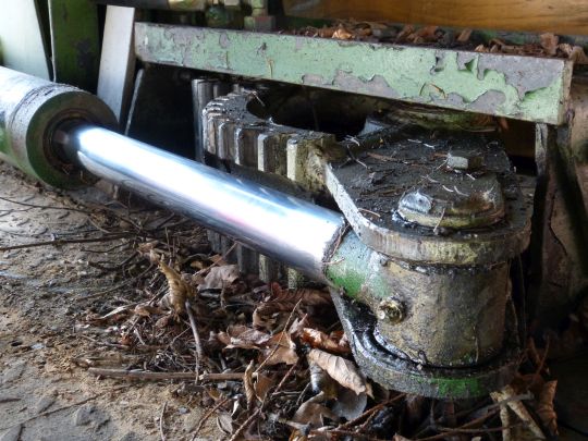

Bei der Gelegenheit war auch - nach Entfernung der Abdeckung und eines Eichhörnchen-Biotops - ein Blick auf den Schwenkwerksantrieb möglich. Die Lose scheint von der Paßfederverbindung am kleinen Ritzel im Zentrum herzurühren. Jedenfalls sehen die Anlenkpunkte des Zylinders und die Verzahnungen am Segment und am Ritzel noch sehr gut aus.

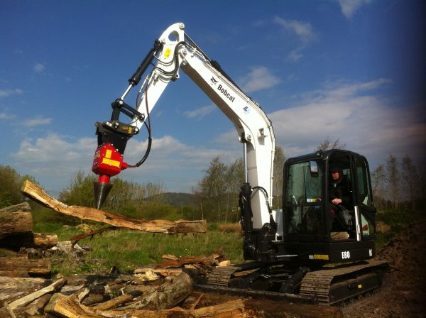

am (Mini-)Bagger sieht das so aus. Der Spalter ist hierbei gut geführt und kann zu Beginn des Spaltens schnell und genau positioniert werden.
Hängend und also pendelnd habe ich einen Kegelspalter eben auch noch nicht gesehen und stelle mir die Arbeit damit nicht sehr effektiv vor.
Ok, KLAUSi könnte wie ein Bagger konfiguriert werden. Aber so ein kompletter Bagger-Kegelspalter liegt auch bei mindestens 3500 € und kommt deshalb erst mal nicht in Betracht.

nachdem ich es ja aufgegeben hatte, die Schwenkplattform zu richten, wurde heute mit der Flex die kollidierende Schürze beschnitten. Nun schwenkt's wieder 270 von 270°.
