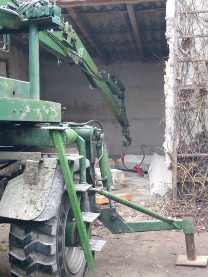

Liebe Unimog-Freunde,
heute durfte KLAUSi als Kran erstmals sein Leistungsfähigkeit unter Beweis stellen. Abriss eines 300 kg schweren Tür- und Fenstersturzes und Aufladen auf einen anderen Mog.
Umschmeißen war ja gar kein Problem. Aber auch die 300 kg am voll ausgestreckten Arm zu kranen nicht.

Christoph, dank Deiner und Klausi's Unterstützung war es erheblich leichter die 300 kg Beton auf meinen Mog aufzuladen.
Vielen Dank dafür!!
Gruß Frank
Kranführer mit voller Konzentration
CIMG5789 (Copy).jpg (90.35 KiB) 2213 mal betrachtet
fast geschafft
fast geschafft
CIMG5796 (Copy).jpg (93.33 KiB) 2213 mal betrachtet
ganz schön stark der Klausi
CIMG5792 (Copy).jpg (86.76 KiB) 2213 mal betrachtet
