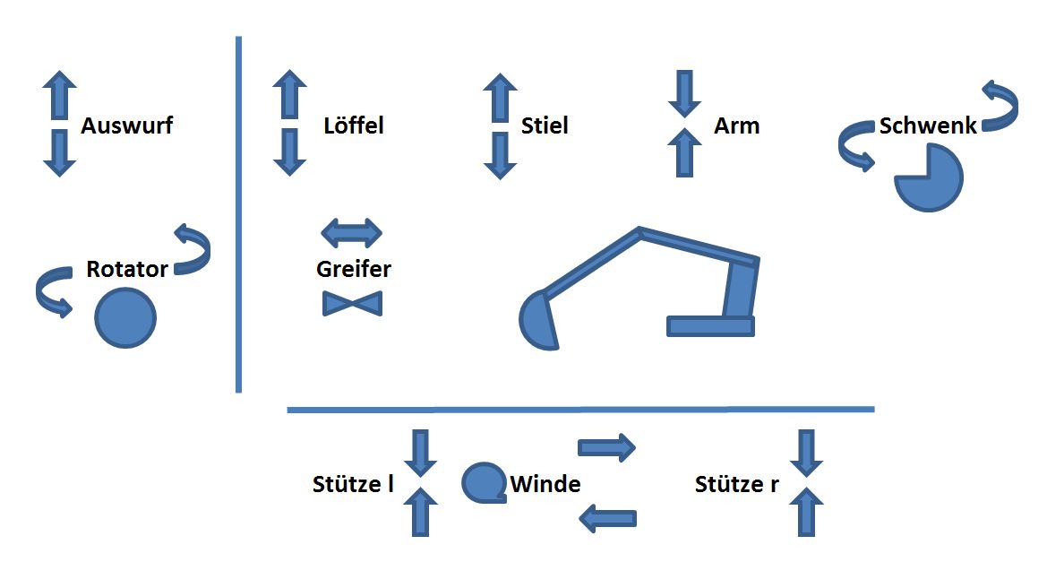

Liebe Unimog-Freunde,
da ich nun schon einige Anfragen für Dienstleistungen mit KLAUSi vorliegen habe, es wohl bald mit dem praktischen Betrieb losgehen wird, und auch manche gerne selber Hand an die Ventilhebel legen möchten, entstand das Bedienungsschema für die hydraulischen Funktionen.
Daraus unschwer zu erkennen ist, dass KLAUSi schon fast den Anschluss an die moderne Technik gefunden hat. Mancher Minibagger hat weniger Funktionalität vorzuweisen. :wink:
Und da geht noch mehr.

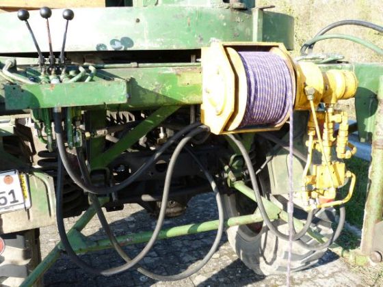

#466648
die Winde ist angebaut, hydraulisch angeschlossen und in Betrieb genommen. Sie lässt sich sehr feinfühlig von extrem langsam bis relativ flott steuern. Trotzdem ist das noch eine Baustelle.
Denn die Drehrichtung muss geändert werden und eine Kollision beim Drehen des "eiernden" Oberwagens beseitigt werden. Außerdem lässt sich das Rohrleitungsgewirr vielleicht noch nach unten verlegen. Und das Seil muss auch noch aufgelegt werden.
KLAUSi's hydraulische Seilwinde ist nun im zweiten Anlauf sehr gut installiert. Es war leider schon dunkel, so dass keine vernünftigen Fotos gemacht werden konnten.
die Verschlauchung ist noch provisorisch (zu lang) und die 50 m Bergsteigerseil sind es ebenso. Aber so funktioniert es. :D
