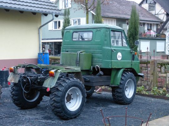

#459088
Liebe Unimog-Freunde,
hier die versprochenen Fotos.
Bei der Westfalia-Karosse gefallen mir die Breitreifen sogar besser als beim Cabrio. Die Proportionen passen perfekt zueinander.
#459186
Hallo Finn,
keine Sorge. Wenn MB das nicht freigegeben, OPTI-MOG das nicht ausgiebig erprobt, und einige Andere es nicht auch gemacht hätten, wäre es nicht geschehen.
Durchmesser und Abstände nach innen sind identisch mit 10.5-18 mit Scheibenrädern ET53. 325/70R18 mit Scheibenrädern ET0 sind nur nach außen 50 mm breiter.
Und so ein Radialreifen mit einem um 20 kg höheren Radgewicht fährt sich ganz anders als vorher - auf der Straße wie im Gelände. 8)
