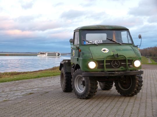

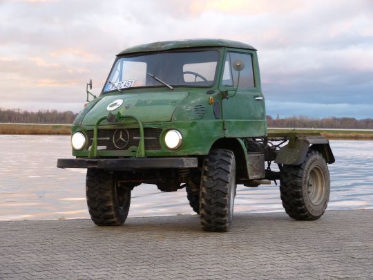

Liebe Unimog-Freunde,
KLAUSi durfte sich ohne Aufbaubagger ein paar hundert km austoben und erstaunt mich immer mehr. Bis auf ein wenig Geklapper und Gequietsche von noch unerforschten Stellen ist das Geräusch im Fahrerhaus durchaus angenehm. Der Motor springt spontan an, läuft wie eine Nähmaschine und beschleunigt das Fahrzeug schon nach wenigen Minuten willig. Nach einer Viertel Stunde Fahrzeit kann v max. 67 km/h erreicht werden.
Heute Abend kommt der Bagger wieder drauf. Morgen werden dann die 3,5 t probegefahren und es wird gekrant und gebaggert. :mrgreen:

Moin Christoph,
wo ist dieser Fähranleger, Slipanlage,... oder was auch immer das eigentlich ist? Es scheint ja öfter dein Fotohintergrund zu sein. In Anbetracht des Flusskreuzfahrers dürfte die Wassertiefe für eine Furt auch Unimogs vor grössere Probleme stellen so schließe ich diese mal aus.
Gruss,
Finn
#459966
Hallo Finn,
wenn die Russen Frankreich überfallen wollen, kommen sie hier über den Rhein. :wink:
Spaß beiseite. Das ist der Rheinkanal bei Kehl/Straßburg. Eine etwa 4 km lange "Natostraße" führt schnurstracks von meinem Wohnort zum Rheinufer. Dort gibt es eine große gepflasterte Fläche mit zwei Rampen ins Wasser hinein, die natürlich gerne freizeitmäßig zum Wasserski-, Jetskifahren, Rollerskaten, Autoslalom oder auch nur zum Grillen genutzt wird.
Für mich ist das eben eine Unimog-Teststrecke und Kulisse zum Fotografieren.
Das Schiffchen im Hintergrund ist ein Schweizer Luxusliner.

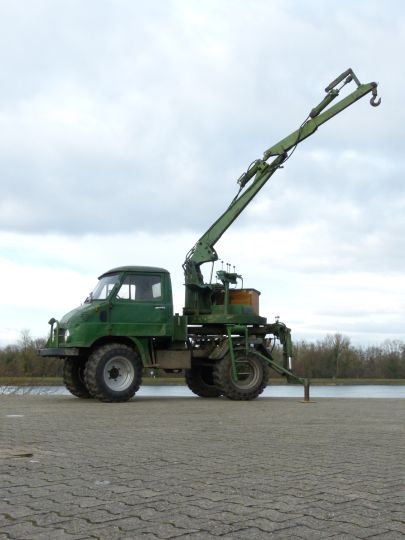

KLAUSi als Kran ist die einfachste Version, die heute kurz getestet wurde - noch ohne Last.
In der untersten von drei Verbolzungen am Hauptausleger geht der Haken so hoch wie auf dem ersten Foto zu sehen.
Das zweite Foto zeigt die höchste Position in der mittleren Verbolzung. Es geht also noch ein wenig höher und dann noch einmal, wenn die Stielverlängerung montiert ist.
Auf den Typenschildern, die ich mir erst heute näher angesehen habe, sind die Zylinder mit einem Höchstdruck von 350 bar angegeben. Da ist also richtig "Musik" drin und Engpass ist mit Sicherheit die Mechanik, deren Grenzen ich dann mal ausloten werde.
Das Fahrgefühl ist sehr gewöhnungsbedürftig. Der Aufbau schwankt natürlich bei Bodenunebenheiten und Lenkbewegungen. Aber bis etwa 40 km/h habe ich ein einigermaßen sicheres Gefühl und kann beginnende Schwingungen durch Gegenlenken sicher tilgen.

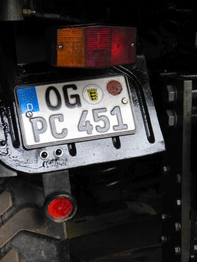

bei der Zulassung von KLAUSi wurden sie offensichtlich, die ungeahnten Möglichkeiten der Wahl eines bestimmten Kennzeichens in der Ortenau (OG).
Denn die Altkennzeichen sind wieder eingeführt worden. Somit können Bürger, die ein Fahrzeug im Ortenaukreis zulassen oder umkennzeichnen wollen, zwischen OG (Offenburg), BH (Bühl), KEL (Kehl), LR (Lahr) und WOL (Wolfach) wählen.
OG-PC451 und LR-PC451 habe ich schon.
BH-PC451, KEL-PC451 und WOL-PC451 sind derzeit noch frei. Da könnte ich mir also noch drei Unimog zulegen ... :wink:
