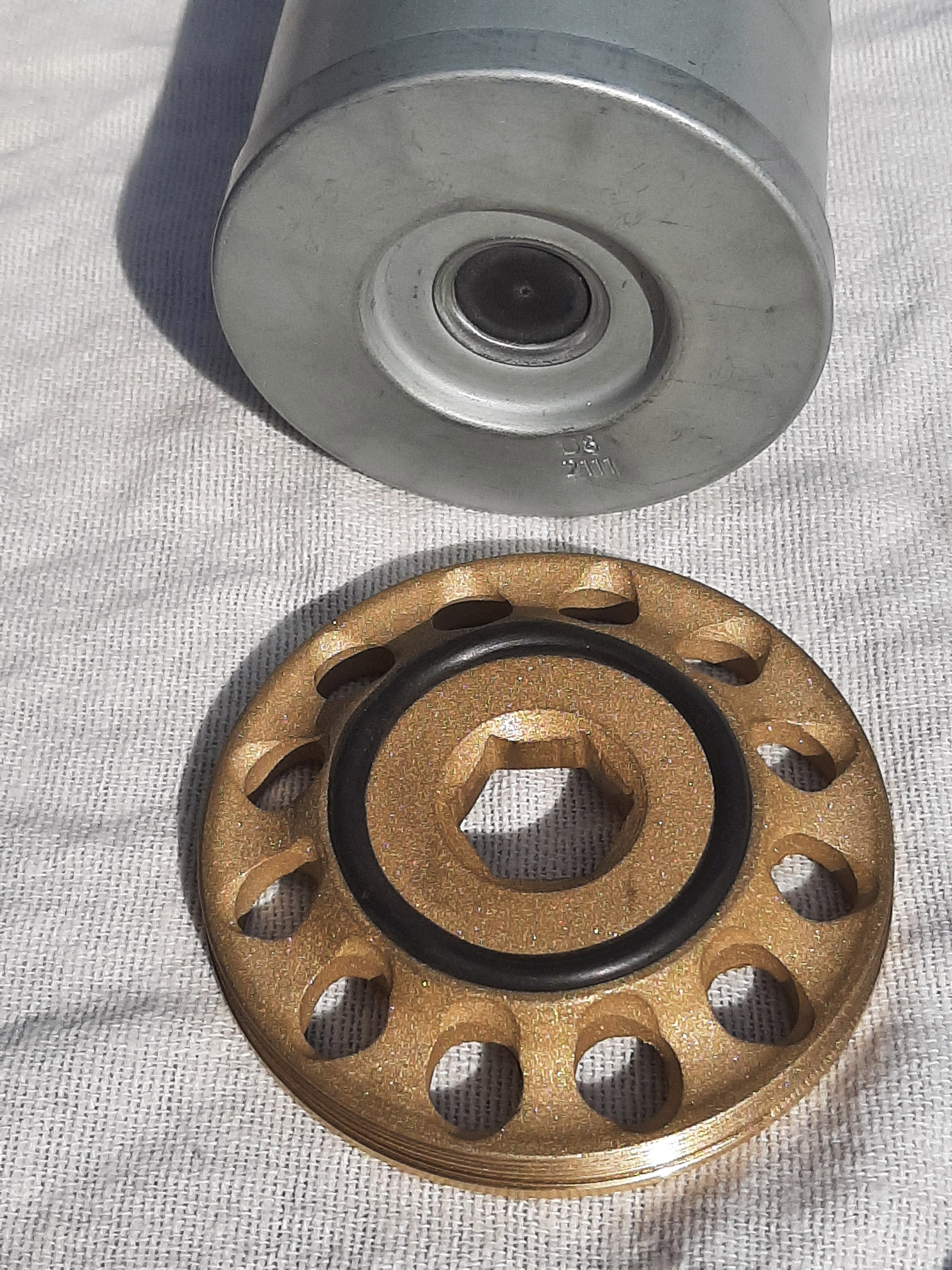

Gruß an alle Freunde alter Technik!
Obwohl ich genaugenommen mir die Zeit schwer erübrigen konnte, hat mich eure Initiative zu ordentlicher Filtertechnik im Hydrauliksystem angeregt, eine persönliche Lösung herzustellen.
(Hoffentlich wurde dadurch nicht irgendjemandes Gedankengut ungebührlich angezapft?)
Mein Zugang wie so oft, mit minimaler Veränderung zum Ziel zu kommen, war gar nicht einfach.
Die Filterhersteller lassen fast nie eine Durchström Richtung von innen nach außen zu...
so ist man gezwungen den Weg über einen "Behälter" zur Aufnahme des Filterelementes zu gehen.
Meine Konstruktion zeige ich gerne interessierten Freunden.
Am schwierigsten gestaltete sich das Herstellen der Feingewinde an beiden Enden der Hülle. mfG
Norbert
