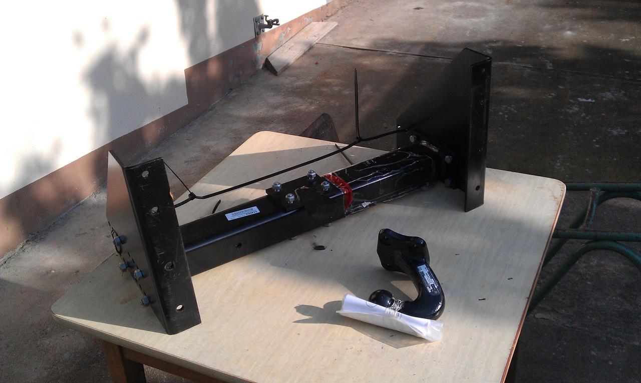

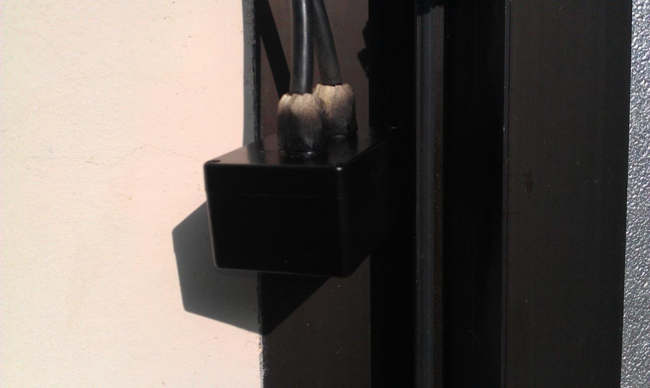

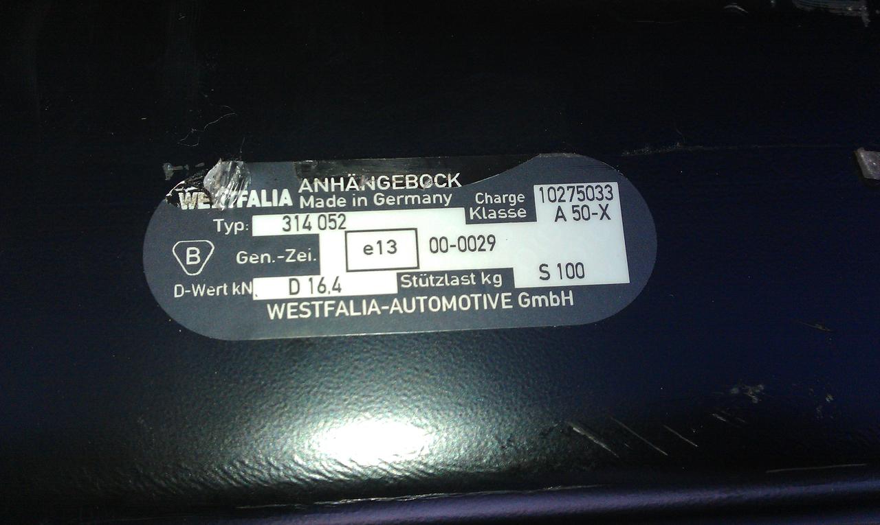

Danke für Eure motivierenden Worte, es geht halt wegen Zeitmangel nur sehr schleppend voran!
Heute habe ich die elektrische Seilwinde vom Ulli mal ausprobieren können, ging einwandfrei, dann noch den 24V->12V Spannungswandler für die Anhängersteckdose neu lackiert und den Westfalia-Anhängebock für die Kugelkopfkupplung vorbereitet.

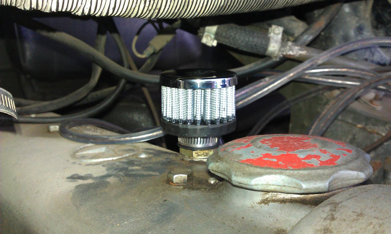

Aloha (Motor)Sportsfreunde,
da ich ja auch den Papierluftfilterumbau drinnen habe ist so ein Entlüftungsfilter meiner Meinung nach recht praktisch um den LuFi vor Öldämpfen zu schützen.
Es ist der Typ 62-1360 von K&N:
http://www.knfilters.com/search/product ... od=62-1360
Aus deren Serie von Kurbelgehäuseentlüftungsfiltern:
http://www.knfilters.com/vent.htm
Die Öffnung am Luftfiltergehäuse habe ich dann improvisierenderweise mit Schrumpfschlauch und einer Schlauchschelle abgedichtet, das scheint aber doch recht gut zu halten.
Kostenpunkt: irgendwas um die 25 Euro, bestellt via IhhhBääähh in England, dort mit Frachtkosten günstiger zu haben als hier in gudd oldd Schörmänni.
