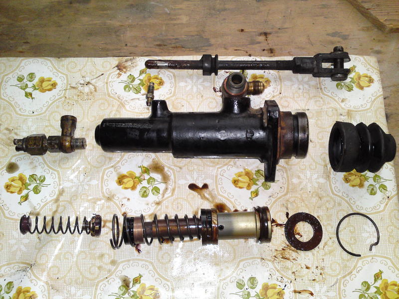

Den heutigen Sonntag habe ich genutzt um die 2 alten Tankablassschrauben aus meinem Teilelager zu entrosten und zu reinigen und den HBZ wieder zusammen zu bauen.
