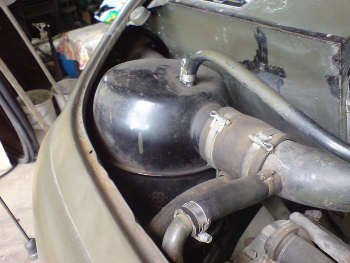

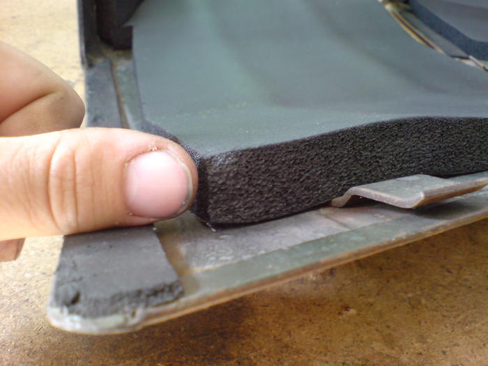

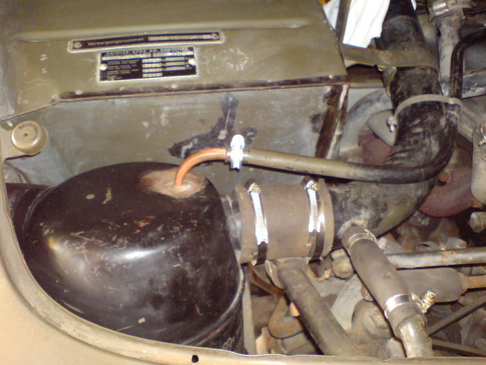

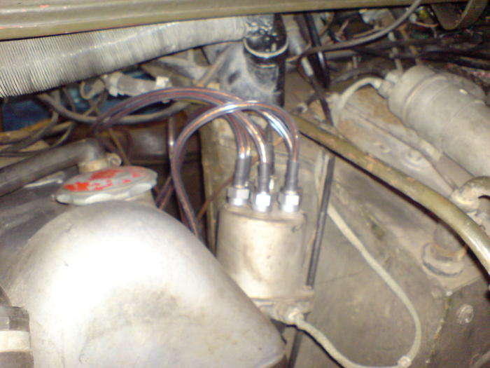

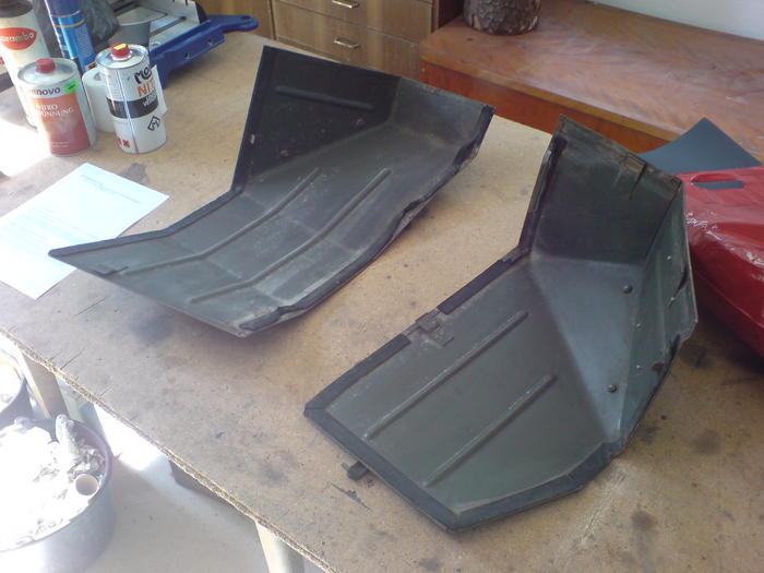

Hi Leute,
heute kam ich endlich wieder dazu etwas an meinem Moggele zu machen.
Gemacht wurde:
- Luftfilterumbau auf Papierluftfilter
- teilzivilisierte Zündkabel mit BERU Ultra X Zündkerzen
- neue Wartungsklappe für Luftfilter und Haubenhaltergummi
- Dämmungsmatte für Motorinnenabdeckung
Hier sind die Bilder, viel Spaß beim anschauen !
Viele Grüße,
Hardy
#196617
der-odenwälder hat geschrieben:...moin Hardy,
1. wie funktioniert der Umbau auf Papierluftfilter?
2. welches Dämmmaterial haste genommen, wie verklebt?
Stefan
Hallo Stefan,
Zündkabel, Papierluftfilter und Isoliermaterial habe ich von Fritz Krammer ( fritzkrammer@t-online.de ).
Der Umbau auf Papierluftfilter ist hier sehr schön dokumentiert (PDF-Datei) :
http://www.unimogfreunde.de/technik-tip ... er0604.pdf
Das Material ist "Armaflex" mit einer selbstklebenden Seite.
Das hält bombig - einmal fest, nie mehr ab !
Viele Grüße,
Hardy
