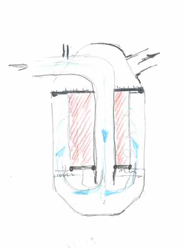

Danke für die lobenden Worte. Mein Ansatz war, eine Lösung zu finden, die in der Umsetzung etwas aufwendiger ist, jedoch für die Zukunft einen schnellen und sauberen Filterwechsel auf Basis von Normteilen ermöglicht.
Auch ich habe einen leichten Ölfilm, der sich minimal am Druckminderer bemerkbar macht(e). Dieser kam unter anderem durch verschlissene Kolbenringe am Kompressor. Eine kleine aber feine Werkstatt hat mir den Zylinderkopf gehohnt und neue Kolbenringe eingesetzt. Konnte direkt darauf warten und denke das ich preislich sehr fair behandelt wurde.
In der Theorie hoffe ich, dass sich der restliche Ölnebel in dem unteren Filtereinsatz im Drahtgewebe absetzt und nicht kpl. bis zum Trockenfilter vordringt. Ob sich mein Wunschdenken auch in der Praxis erfüllt, werden die nächsten Kilometer und eine Sichtung der Filters ergeben.
Über Deine Frage, die Entlüftung umzulegen muss ich mal in einer ruhigen Minute nachdenken, bzw. einen Wissenden befragen.

Auch wenn der Faden hier schon ein bissle älter ist und viele Fragen bereits geklärt wurden bin ich gerade noch am überlegen, wie der Umbau eines 411 Filters noch einfacher gestaltet werden kann.
Wäre es nicht möglich, einen Filter einfach über den Zuluftstutzen zu stülpen und fertig? Der Filter würde dann zwar theoretisch verkehrt rum arbeiten sprich von innen nach außen aber das muss doch eigentlich egal sein. Ich würde stark vermuten dass ein Papierfilter heute um einiges besser ist wie das Ölgewurstel von damals.
Was meint ihr?

Servus zusammen,
Ich möchte euch mal meine noch nicht erprobte Lösung des Luftfilterumbaus präsentieren:
Gehäuse leer räumen mit Seitenschneider, Dremel und Fräser:
Dann hat mir ein bekannter einen Plastikteller gedreht der genau auf den Mann C1286/1 Filter passt. Ich habe dann ein schräges Loch durchgebohrt, so dass der Abgang zum Motor nicht versetzt werden muss:
So sieht das Ganze dann zusammen gebaut aus:
Unten dichtet der Filter auf dem Deckel ab. Der Plastikring hat wie oben zu sehen eine abgedrehte Fläche, die perfekt auf den Filter passt. Der Ring selbst wurde mit Acryl-Klebe-Dichtmasse oben rein geklebt.
Morgen wird der Filter eingebaut und eine Testfahrt gemacht, dann werde ich mal berichten.
