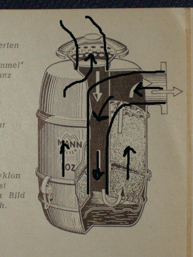

Hallo Stephan,
Thorsten sagte nicht, dass das Bild einen 404-Filter darstellt. Er sagte
generell sehen die Ölbadluftfilter ja alle so aus!
Der Unimog-Filter hat, wie in diesem Thread bereits öfters gesagt, die Luftführung anders, also etwa so wie auf meiner Skizze. Ich müsste mich schwer täuschen, wenn das beim 404 anders wäre.
Gruß, Daniel
#122343
Eben brrrr langsam, der Filter steht als Beispiel ür das Funktionsprinzip eines Ölbadluftfilters.
Quelle ist ein altes Handbuch für Landmachinenmechaniker.
Dann wollen wir mal::
Zuerst war ich von der bekannten Umbauvariante ziemlich begeistert, dank eigener Drehbank etc. wär das auch kein Thema gewesen eine zu bauen.
Ich als zum Autoteilehändler meines Vertrauens und es stellte sich raus das es sich um einen Industriefilter handelt, da hab ich dann Nachgehakt und es scheint wohl so zu sein das er eigentlich in einen Industriestaubsauger gehöhrt!
Dumm auch das ich keine Daten zum Filter bekommen konnte (Justus hast du evtl. die Möglichkeit Nachzuhaken), das fand ich dann unter dem Strich bei einem mir genanntem Preis von etwa 70.-¤ für den Filter unakzeptabel.
Dieser Umbau hat sich beim org. Motor des 404 aber bewährt da ich aber Diesel fahre und mir kein Mensch sagen konnte ob der Luftdurchsatz dafür reicht, dannn halt nicht.
Beim nächstem Versuch hab ich dan so einen Rennsportfilter einfach mal ins lehr Gehäuse gebastelt und eben den Weg verkehrt angenommen da ich das Grobsieb drinließ, das Filtert zwar auch aber eben verkehrt rum :oops: :oops:
Nun steckt dieser Filter einfach auf dem Ansaugrohr (ist auch keine Dauerlösung funktioniert aber zumidest in heimischen Gefilden ganz gut).
Der org. Ölbadluftfilter des 404 sieht übrigends so aus:
Tschau Torsten

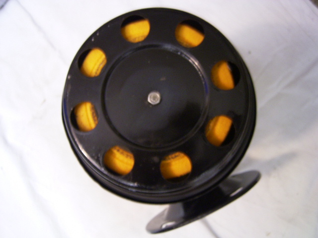

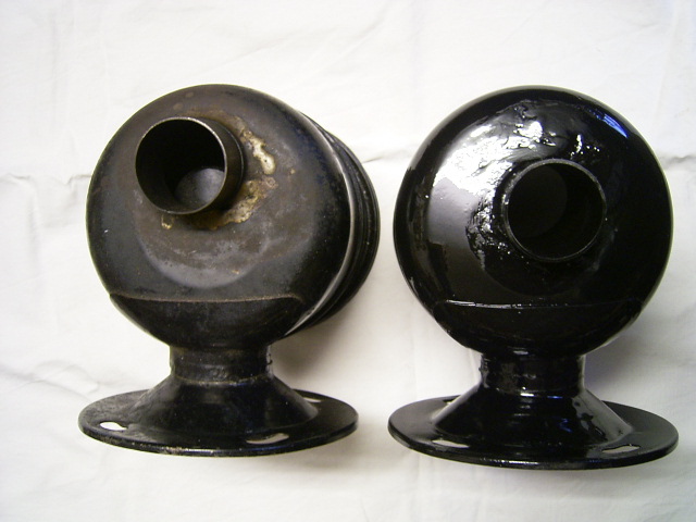

#122445
guten abend periniko und andere luftikusse,
... 300-400 u/min mehr , da komme ich nicht aus dem staunen heraus.
von welchem mog redest du?
Vorredner konnten am 411 solche drehzahlsteigerungen nicht bestätigen, wohl aber ein besseres durchzugsverhalten. War vielleicht dein ölbadfilter etwas zu, dass du nun mit dem neuen trockenfilter solche erfolge vermelden kannst? Mein test steht noch aus, da mein mog z.zt. mit schotter überladen ist und da macht sich ein vergleich wohl nicht so gut.
Vielleicht hängt es auch vom motor ab. Wenn es ein altersbetagter schlappi ist wird sich selbst mit zusätzlicher frischlufttherapie wohl nicht viel tun. Aber die beiträge sind durchweg interessant.
Mein umbau für den 411 hat mich bislang 9,31¤ für den einsatz gekostet . Zwei einfache kunststoffteile zum zentrieren des einsatzes im topf und das einschweißen eines neuen um 2,5 cm versetzen reinluftstutzens waren ein freundschaftsdienst , dürften aber mit 15¤ bezahlt sein .
umgebauter luftfilter für OM636 unterseite zwischentopf.jpg (82.77 KiB) 4270 mal betrachtet
umgebauter luftfilter für OM636 001.jpg (84.7 KiB) 4272 mal betrachtet
umgebauter luftfilter für OM636 014.jpg (81.11 KiB) 4275 mal betrachtet
