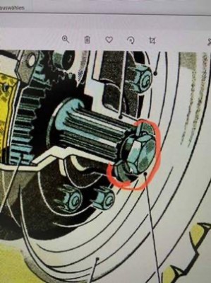

Nach einer Spritztour ist mir aufgefallen das meine Felge hinten rechts wie ein Kunstwerk aussieht.
Aus der Radnabe wie auf dem Bild markiert tritt Öl aus nicht viel ... aber störend und erst seit dem ich alle Öle vor 2 Wochen gewechselt habe.

Wo tritt den das Öl aus? Für mich sieht es so aus, dass Du die äußere Druckscheibe der Zentralschraube markiert hast.
Tritt auch Öl an den sechs Bohrungen an der Felgenaufnahme aus?
Sind diese Bohrungen frei?
Wenn das Öl nur außen an der Druckscheibe austritt, muss zumindest zunächst nicht Radnabe abgezogen und Dichtring gewechselt werden. Es würde ersteinmal reichen die Zentralschraube zu lösen, die Druckscheibe abnehmen, säubern und mit neuer Dichtmasse wieder einzusetzen. Anschliesend auch die Zentralschraube mit Dichtmasse zur Druck und Sicherungsscheibe einsetzen und festziehen.

Genau das ist das komische. Es ist wie du beschreibst. An den Bohrungen und der Aufnahme ist alles dicht. Der Bremszylinder hat grade erst 3000 km auf den Beinen und ist auch dicht.
Das Öl kommt nur aus der Druckplatte. Dann werde ich dies mal öffnen, säubern und wie du sagst neu einrichten.
Vielleicht habe ich ja Glück. Aber später ich verstehe nicht genau woher das Öl dann kommt und warum es nur da undicht ist. Hat jemand vielleicht eine detailliertere Zeichnung? Oder kann mir das erklären ?

Hallo Marius, die Radnabe sitzt auf einer Keilverzahnung ohne separate Abdichtung zum Vorgelege.
Durch diese Keilverzahnung kann das Öl bis zur flachen Scheibe und Zentralschraube mit Sicherungsblech laufen.
Wenn diese Scheibe nicht mehr mit Dichtmittel aufliegt kommt dort Öl raus. Das merkt man, wenn sich die Zentralschraube relativ leicht lösen lässt.
Ich bin der Meinung, das es an der Montage ohne richtiges Werkzeug liegt. Wenn man nicht den Abzieher und Aufdrückwerkzeug nutzt liegt die Nabe nicht richtig in der Endlage und es löst sich die 55er Zentralschraube etwas.

Hi Jochen,
das Klingt logisch. Wenn ich den Unterlagen des Vorbesitzers glauben schenken darf, sind die Radnaben vor ca 8000km neu gedichtet worden. Ich habe ihn selbst erst 5000 bewegt. Könnte also sein, das er eben nicht das besagte Werkzeug benutzt hat. Werde mir jetzt erst mal einen 55er Schlüssel besorgen und mir die Sache mal ansehen.
