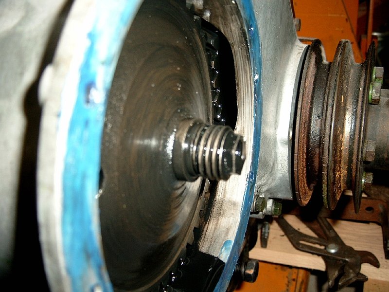

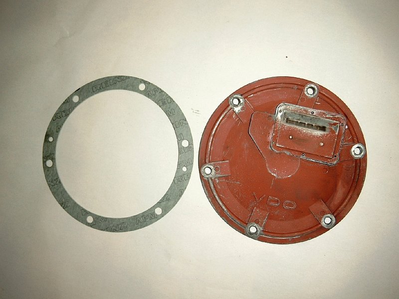

Hallo Freunde,
ich habe die passenden Bilder dazu:
Den abgenommenen Deckel mit neuer Dichtpaste:
Das Antriebsrad (Schnecke) für den Betriebsstundenzähler auf dem Nockenwellenantriebsrad:
Deckel mit Betriebsstundenzähler und neuer Dichtung:
und dieser Deckel von hinten:
Man sieht die filigrane Antriebstechnik des Zählers.
@ Frank,
Den Deckel kannst Du gefahrlos abschrauben, es passiert nichts, wenn man nicht gerade mit grober Gewalt vorgeht.
Und Hannes kann mit diesen Bildern erklären, das er wahrscheinlich die filigranen Antriebswellen und Zahnrädchen des Betriebsstundenzählers meint.
Diese Dichtung ist übrigens bei allen OM Ölmotoren von MB gleich und einzeln lose oder jedem Volldichtsatz oder Rumpfdichtsatz beigelegt und noch zu bekommen.
Jochen

Hallo Frank,
noch ein Hinweis von mir: Oftmals sind die Deckel verzogen, weil bei Leckagen die Schrauben ordentlich nachgezogen werden. Dann wird da auch nichts mehr mit einer neuen Dichtung dicht. Also vorher den abgeschraubten Deckel prüfen ob er plan ist!
Verstellen tust Du erst etwas, wenn Du die "Schneckenmutter" löst und das Zahnrad abziehst, aber das ist für die Abdichtarbeiten nicht notwendig.
