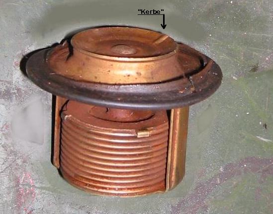

Hallo Reiner
Vielen Dank für die sehr aussagekräftigen Bilder.
Ich denke es sollte möglich sein, mit einem abgestuften Bohrer von oben im zusammengebauten Zustand ein Loch in den Teller des Ventils zu bohren (rote Linie auf Deinem Foto). Diese Bohrer haben den Vorteil, dass sie nicht so schnell verlaufen. Das Thermostat würde ich dazu in ein Dreibackenfutter spannen und auf einer Ständerbohrmaschine oder einer kleinen Fräsmaschine auf dem Tisch festspannen.
Was für einen Durchmesser würdest Du empfehlen? Nach dem Bild mit der Kerbe kann diese nicht viel mehr Wasser durchlassen als vielleicht ein 2mm Loch - oder?
Gruss und Danke
Jörg

#465153
Hallo alle,
mein Problem habe ich nun nach längerer Pause lösen können. 8) 8) 8) Die Wasserführung im Motor war iO, ebenso der neue Kühler. Ein Loch mit 2 mm Durchmesser im neuen Themoventil hat dann das Problem gelöst. Wieso ist das eigentlich nicht ab Werk da drin? Vielen Dank an alle Mitdenker.

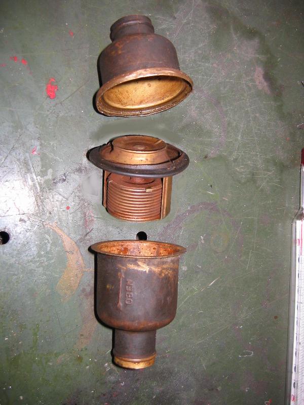

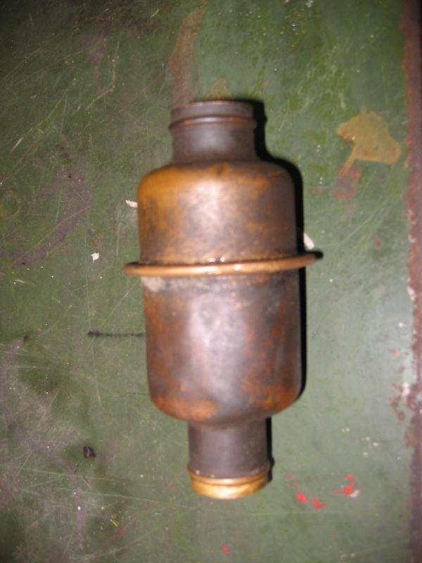

Anbei der versprochene Statusbericht nach dem Ausfassen des Mogs aus dem Winterlager.
Ich habe jetzt 3x die Entwicklung der Kühlmitteltemperatur an der Anzeige sowie per "Handauflegen" am Ausgleichsbehälter beobachtet. Bis ca. 70 Grad kann man am Ausgleichsbehälter quasi nichts feststellen. So ab 80 Grad wird die in Fahrtrichtung linke Seite handwarm. Danach geht auch die Temperarur sehr schnell nach oben bis sie so zwischen 100 und 110 Grad dann rapide abfällt. Dann wird auch der Ausgleichbehälter schlagartig sehr heiss. Mein Fazit: es findet kein Austausch vom Kühlwasser zwischen Motor und Kühlwasserbehälter bei Temp. unter ca. 80 Grad statt.
Dann habe ich das Thermostat ausgebaut und festgestellt, dass nicht das Originale verbaut ist.
Thermostat mit Halter
Thermostat mit Rückschlagventil?
Das Thermostat hat ein kleines Rückschlagventil verbaut. Wozu braucht man das? Wenn ich das Rückschlagventil ausbauen würd, hätte ich die gleiche Funktion wie bei einem 2mm-Loch, wie Anfangs in diesem Threat beschrieben.
PS: Habe das Ventil mal in einem Topf mit Wasser erhitzt. Bis 75 Grad keine Bewegung, danach öffnet es langsam und ist bei ca. 85 Grad ganz offen - sieht also gut aus. (evtl. muss man zu diesen Temperaturen noch 5 Grad hinzuzählen, da das eingesetzte Themometer auch bei kochendem Wasser nur 95 Grad anzeigte)
Was meint Ihr: den kleinen Rückschläger mal ausbauen und probieren?
Jörg
#468197
Hallo Jörg
Das ist ja schon eine Entlüftung die da dran ist.
Und wenn im System keine Luft mehr ist dann verschließt sie sich durch das Eigengewicht.
Deswegen gibt's ja auch keinen Austausch von warmen Wasser in den Behälter wenn das Thermostat noch zu ist , was auch nicht sein muss !
Aber welches System hast du im Mog?
3wege oder die alte Variante ?
Denn beim neueren Thermostat System muss ja hinten noch ein " ich sag mal Verschluss Kolben dran sein "um dem Kreislauf schnell durch den großen weg gehen zu lassen.
Grüße Jürgen

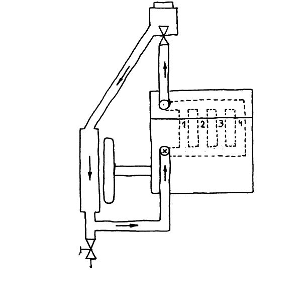

#468205
Hallo Jörg,
der hohe Temperatur-Überschwinger ist bedenklich und Du solltest zusehen, dass Du ihn bald los wirst. Eine Ursache dafür kann ich aus Deiner Beschreibung allerdings nicht erkennen. Denn er soll bei 79°C zu öffnen beginnen und bei ca. 85°C ganz offen sein. Das scheint ja bei Dir auch der Fall zu sein.
Das "Rückschlagventil" dient der Entlüftung und sollte in die höchst mögliche Position gedreht werden bei Einbau!
Du hast ein 2-Wege-Thermostatventil. Das neigt grundsätzlich zu Temperatursprüngen. Besser ist ein 3-Wege-Ventil. Das regelt (jedenfalls bei mir) ganz ohne Temperatursprünge. In den späteren 411c war es serienmäßig und die Umrüstung älterer 411 wurde von Mercedes empfohlen. Eine Nachfertigung kann man bei MogParts kaufen.
Zum Schluss noch die beiden Kühlkreisläufe als grobe Skizze.
2-Wege: Thermostatventil im Ausgleichsbehälter
3-Wege: Thermostatventil am Austritt aus dem Zylinderkopf
Der Einfachheit halber ist die Pumpe nicht dargestellt.
