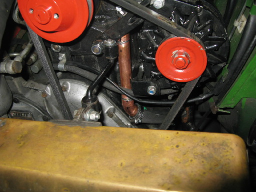

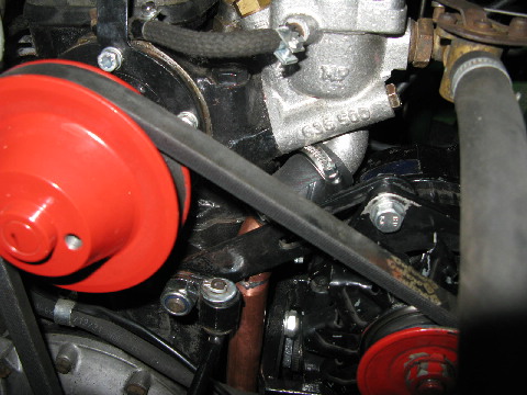

Teile bestellt und den Umbau begonnen. In der Rücklaufleitung vom Kühler zum Motorblock
einen 22 mm CU-Bogen eingelötet. Die Verbindungsleitung aus 22 mm CU hergestellt und eingebaut.
Es ist sehr wenig Platz, da ich eine Drehstromlichtmaschine eingebaut habe, aber es ist geschafft.
Probelauf durchgeführt. Bei 900 U/min steigt die Temperatur in 5 Minuten auf 50°C nach 7 Minuten auf
70°C und dann beginnt das Thermostat zu öffnen. Laut meiner Anzeige !!
Man merkt am Wasserkasten am Kühler, dass die Temperatur langsam ansteigt auf 75°C und da bleibt der Zeiger stehen.
Mit freundlichen Grüßen aus Österreich
Franz
