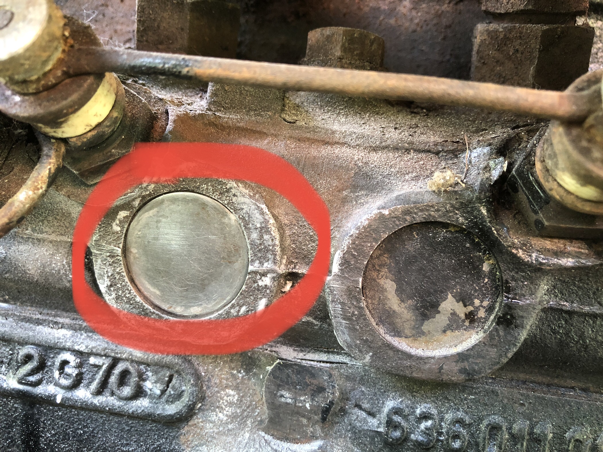

Hallo liebe Unimogfreunde,
ich besitze schon seit einiger Zeit einen 404 und habe mir kürzlich einen 411 zugelegt. Der Unimog befindet sich technisch in einem guten Zustand aber an einer Stelle am Zylinderkopf tritt minimal Kühlflüssigkeit aus. Es ist wirklich nur ein Haarriss am Rand aber kann aus meiner Sicht nicht so bleiben.
Ist das eine Stelle wo am OM636 schon mal ein Riss bekannt ist?
Kann ich das einfach mit GunGum verschließen? Das ich das technisch verschlossen bekomme ist nicht das Problem, meine Befürchtung ist eher das ich dann Kühlwasser im Motor habe wo es nicht hin gehört. Ich kenne mich leider mit der Kühlwasserführung im ZK dieses Motors nicht aus.

Hallo Björn,
wo genau vermutest Du den Haarriß im Kopf. Auf Deinen Bildern hast Du die Froststopfen (runde Deckel) markiert. Diese Deckel werden manchmal undicht und können komplett gegen Neue getauscht werden.
#562820
Hallo Jürgen,
oh man… ja genau den „Stopfen“ meinte ich. Ich habe gedacht das sei einfach nur eine Angussstelle die bei anderer Verwendung des Motors geöffnet werden kann aber dann weiß ich ja woran es liegt. :D
Vielen Dank für die schnelle Hilfe. Dann kann ich mir das GunGum sparen.

Hallo Björn
dem Bild nach zu urteilen wurde der Stopfen schon einmal erneuert. Der Deckel ist kugelförmig vorgeformt und wird wird beim Einbau flachgeschlagen. Dadurch dehnt sich er Deckel geingfügig und dichtet am Gehäuse ab. Die Dichtfläche ist gelegentlich korrodiert, so dass der Deckel nicht mehr rundum dicht schließen kann, was zu deinem Problem führt. Schau da ganz genau hin.
Den Deckel aber keinesfalls nach innen hohl schlagen, dann wird der wieder locker.
