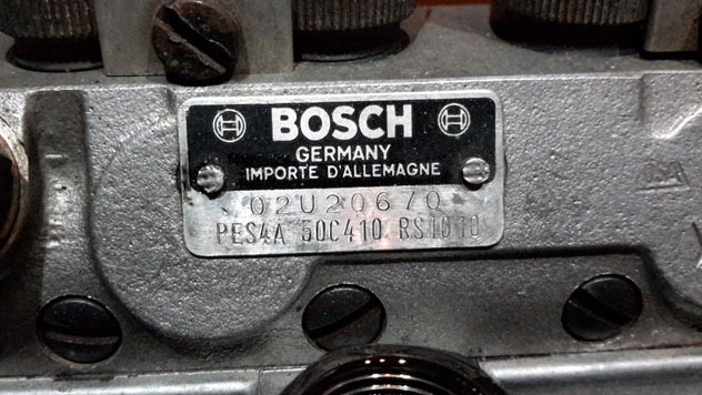

Hallo!
Darf ich eine Frage an die E-Pumpen Fachleute stellen?
OM 636 BJ 1965 (Das Pumpen Typenschild ist angefügt). Wie hier schon gelegentlich besprochen geht es um Diesel,
der sich mit der Zeit im Öl-Raum der E-Pumpe sammelt.

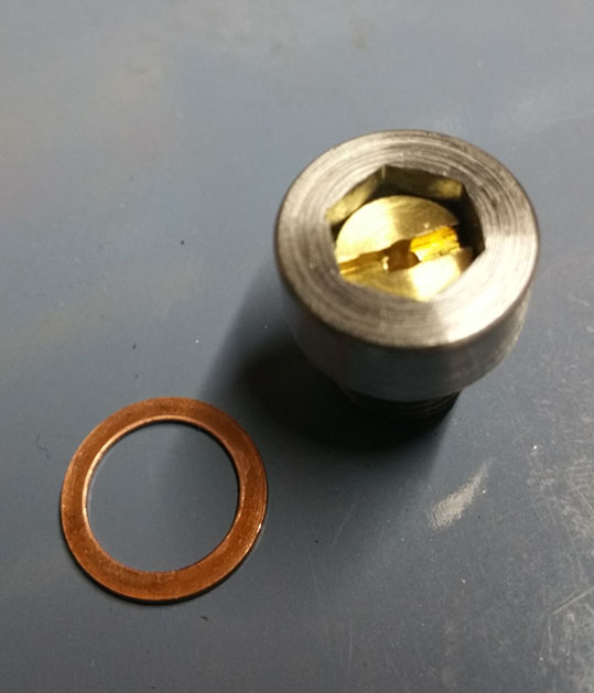

Der Gedanke war jetzt, da bei meiner Pumpe kein Ringelrohr vorhanden ist,
in die Kontrollschraube vorne, eine dünne Bohrung anzubringen,
um den Flüssigkeitspegel durch abfließen in geringer Dosierung am korrekten Level zu halten;
eben nicht Zuviel.
Dazu habe ich zwei Düsen gefertigt (0.65mm und 0.45mm)
und versuchsweise eine in die Kontrollschraube eingesetzt. (Bild) Es ist tatsächlich manchmal etwas ölige Flüssigkeit ausgetreten, was ja beabsichtigt war.
Allerdings habe ich nach einigen Monaten bei der Kontrolle des Ölstandes in der E-Pumpe bemerkt,
dass offensichtlich ZUVIEL aus der Düse ausgeworfen wurde.
Es hat ein/zwei zehntel Liter gebraucht, um da Öl wieder regulär auf Höhe der Kontrollschraube zu haben.
Meine Frage: ist es den möglich, dass im Pumpengehäuse während dem Normalbetrieb durch Überdruck -zum einfüllen ist oben die Lüftungskappe die das doch verhindern sollte- Verwirbelung oder ähnliches,
was bewirkt, dass mit der Zeit die Ölfüllung rausgedrückt werden kann??
und dann der Ölstand zu niedrig wird??
Die Düse hab ich erst mal wieder entfernt, bis ich eure Meinung dazu erhalten habe.
Vielen Dank!
Grüß Norbert

So ist es momentan umgesetzt:
