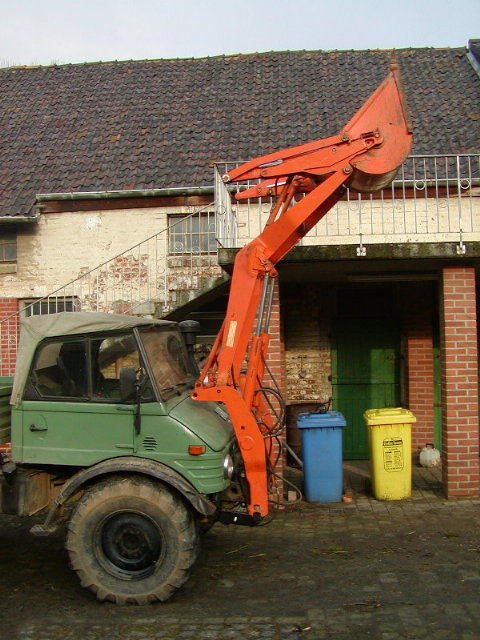

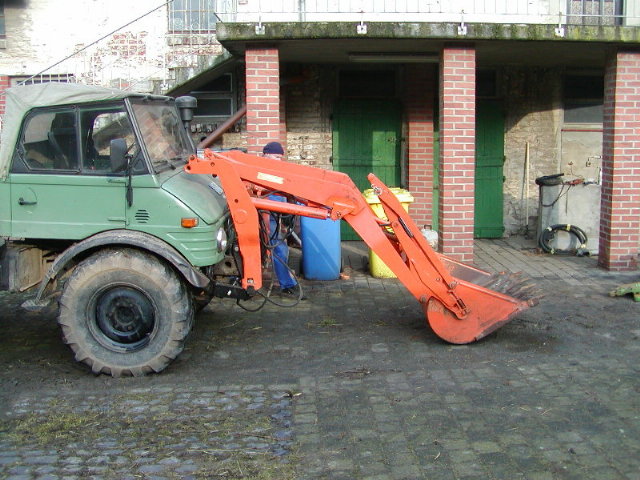

#99805
Hallo Leute,
jetzt endlich die Bilder zu Problem. Zu sehen der FL 4 L mit hydraulischer Gerätebetätigung und einem nicht funktionierenden orginal Parallelführungsgestänge.
Zur Erläuterung auf allen Bilder ist der FL mit ganz angewinkeltem Gerät abgebildet, bei Konkurenzprodukten mit dieser Ausstattung wäre die Werkzeugstellung in oberer unt unterer Position gleich.
Eine befüllte Schaufel auf einen hohen Anhänger zu bringen würde 3 Hände erfordern eine zum Lenken und zwei für den FL.
Mfg Winni
#99837
Das Problem wirst du nur beheben können, indem du die hintere Aufnahme für die Steuerstangen nach oben setzt, sprich neue Lagerböcke anschweißen, damit der horizontale Abstand zw Schwingendrehpunkt und Stangenlager vergrößerst.
Ursache wird wohl die Adaption der Baas-Schwinge für den mog sein.
#99890
Hallo Helmut,
deine Aussage bestätigt mich in meiner Auffassung das der FL 4 L nur mit dem "rotierenden Metaboschlüssel" und dem Schweißgerät zur korrekten Funktion gebracht werden kann. Wenn ich diese Kombination von Schwinge und Anbaurahmen selbst konfiguriert hätte, könnte ich in den bevorstehenden Karnevalstagen wortlos als Witzfigur gehen.
Es ist schon schwer zu glauben das diese Fehlkonstruktion so das Werk verlassen hat.
Ich hab mich mittlerweile mit dem Murks abgefunden und mir ist verständlich das es sowenige FL 4 L Besitzer gibt die resigniert und beschämt zu dieser Thematik schweigen.
Sollte einer seinen Lader diesbezüglich schon optimiert haben wäre ich für jeden Erfahrungsbericht / Erfahrungsaustausch dankbar
Mfg Winni
