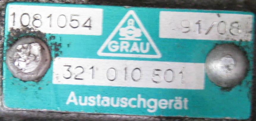

#204902
ich habe hier mal ein Bild wo man die Artikelnummer von dem Pedalkraftverstärker erkennen kann. Es handelt sich dabei um den Pedalkraftverstärker der original verbaut war. Ist zwar von Graubremse aber Trost konnte mir die Nummer umschlüsseln und es kam ein Haldex raus. Leider habe ich die Haldex Nummer nicht zur Hand ( liegt auf der Arbeit ). Ich hoffe ich konnte ein wenig helfen
schöne Grüße aus Hessen Jens
