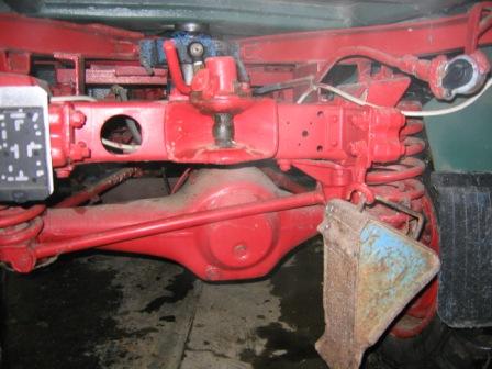

Grüß euch ihr Kuppler
Bei meinem 411-alte Achsen fehlen für derartige Konstruktionen die Aufnahmen an den Achsen. Hat da jemand Zeichnungen oder Fotos von einem Nachbau der Teile? Wär mir sehr geholfen da ich ohne die Dinger auch mit einem HKH nicht anfangen kann.
LG Christian
