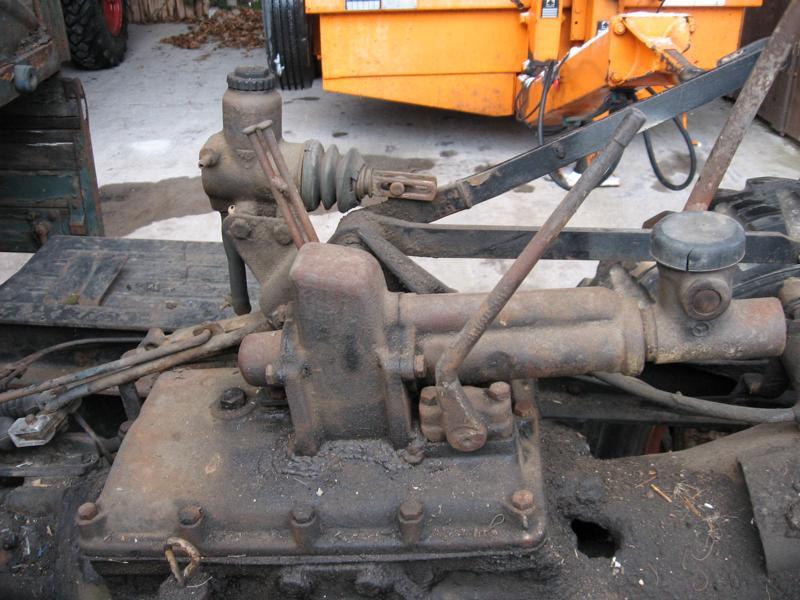

hier noch die versprochenen Bilder von der Variante beim 411 b
mit dem Hydraulikölbehälter am Sperrenhebel.
Und das Ventil natürlich auch noch, mit der Bezeichnung 709 V 4-11

PS. Jürgen : das mit der Hydraulik meinte ich, das bei den
Fahrerhäuser die ohne Hydraulik Ausstattung waren fehlt
die Aussparungen wo die Gestänge zu den Betätigungshebeln
durch gehen.
Die Verstärkungsschiene wo der Ölbehälter angeschraubt wird
fehlte bei einem Haus was ich mir angeschaut habe auch.
Oder die Aussparung für den Hebel zur Getriebeuntersetzung.
