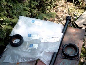

Dies ist von der "Getriebehalterung" das Tragrohr mit Lagerschale und Schwingmetallring; scheint mir ziemlich ausgelutscht. Eine Nachfrage bei DC ergab, dass der Schwingmetallring, der hier auszutauschen wäre, nicht lieferbar sein. Der erste Einwand war, dass die Teilenummer 35.2010.0708-00 nicht sein kann?! Ich habe die Teilenummer aus der Ersatzteilliste entnommen.
Über die Suchfunktion kam ich auch nicht weiter. Hat jmd einen Tipp?

Hallo Werner,
bei Mogparts kann man sich die Preisliste runterladen oder ansehen. Mit dieser Preisliste kann man schon einige alte Teilnummern umschlüsseln.
Hier das Beispiel ansehen : http://www.mogparts.de/ansehen_preisliste_de.htm
Jetzt auf z.B PDF klicken, und die Liste kommt. Oben links kannst du nach 4 Kriterien sortieren (Bild1). Wenn du nach der alten DB-Vergleichsnummer sortierst, findest du ganz schnell den gesuchten Artikel und auch die passende neue Teilnummer (Bild2).
Gruss, Micha

Ich erlaube mir mal mich hier anzuhängen, weil es um das selbe Teil geht.
Da ich das Getriebe raus hab und die rechte Gummilagerung am Tragrohr stark aufgequollen aussieht, würde sich anbieten, dieses Lager jetzt auszutauschen. Vermutlich ist da Öl hingekommen.
Benötigt man dafür Spezialwerkzeug, Presse etc.
oder geht das mit einer normalen Schrauber-Ausstattung ?
