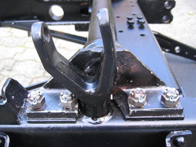

Hallo Micha´s
dann gehe ich mal davon aus, daß die Befestigungslöcher der Windenhalter, mit äußeren Löcher der Lagerung der Kraftheberwelle auf einer Position sitzen. Einfach wäre jetzt so eine Lagerung zu haben und direkt zu messen. Das bei gefügte Foto entstand als mein Mog noch zerlegt war, hier wäre es ein leichtes gewesen diese Maße abzunehmen. Um an diese Schrauben dran zu kommen braucht Mann wieder Finger wie ein Schimpanse, lang und dünn, mit vier Gelenke. :wink:
