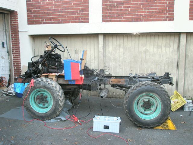

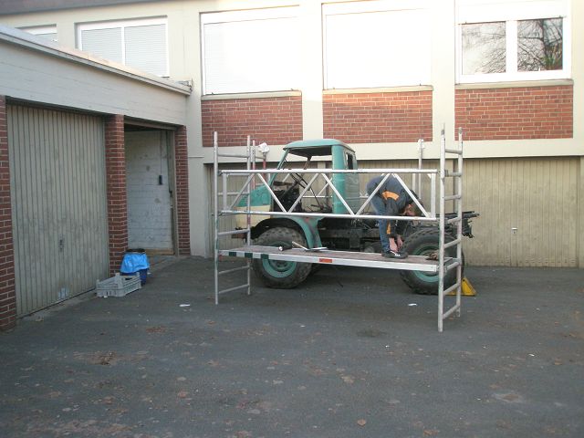

Zum Abheben
erstmal habe ich alles ausgebaut aus der Kabine Elektrik rausgeschmissen war sowieso nur Kabelsalat Lichtmaschine raus Hydraulik tank raus den Steuerblock auch raus Luftpresser und Hydraulikpumpe habe ich drin gelassen. Danach Kabine losgeschraubt und vorsichtig versucht anzuheben und geguckt ob da noch was Hängt.
Dann haben wir uns Gerüste aus geliehen zwei stück (So Leitergerüste) und haben die Böden auf die Höhe der Kotflügel eingehängt . Rechts und Links aufgebaut Fahrzeug so ausgerichtet das man es nach hinten weg schieben kann. Vorne einen Boden dann von dem einen Gerüst zum anderen gelegt. Nun Mit 5 Leuten angehoben. Vorne 2 hinten 2 und der Fünfte hat dann geguckt wo es hakt und hat dann dirigiert.
Führerhaus nach vorne hin abgehoben und auf dem Boden des Gerüstes abgesetzt. Dann das Fahrgestell weggerollt.
Hier noch ein Bild sieht man so ein wenig besser das Gerüst. Links ich und rechts mein Vater beim losmachen von Leitungen.
Gruß Jens und noch ein Frohes neues Jahr
